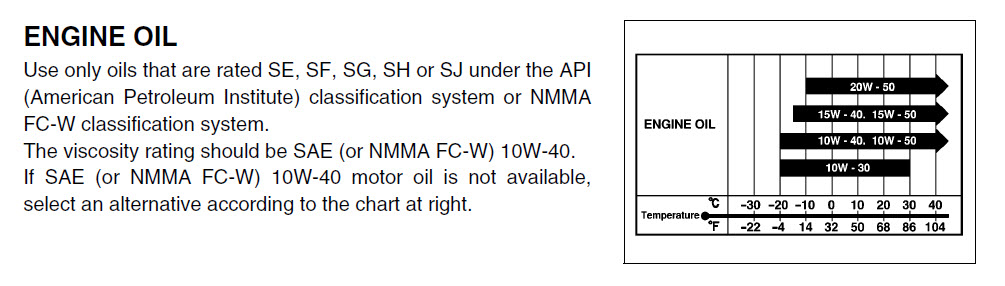

pia66-13 écrit: Ulysse,
Suzuki ne préconisé en aucun cas une huile de viscosité 5wXX même par des T° très froides.
Il faut avoir conscience que sur un HB les bielles ne badigeonnent pas et que toute la lubrification doit se faire grasse à la pompe à huile ....qui nécessite une huile pas trop fluide pour fonctionner de façon optimale.
Sur ce tableau il apparait que les huiles FC_W ne sont pas une obligation , une bonne huile SAE 10W/40 ,convient aussi .

Oui Je sais Mr Pia .. mais je parlais de façon générale pas forcement que pour les HB.. Nos HB sont a "carter sec" ... Mais en meme temps une 5w40 arrive plus vite dans le circuit de graissage du moteur au démarrage... l'inconvéniant c'est qu'elle redescent dans le carter plus vite aussi...d'ou ma remarque ....

Pas d accord avec vous
SAE est une norme de viscosité ( ex: 10w40)
Fcw est une caractéristique nmma ( four cycle water) comme peut l être la caractéristique SJ pour l API
5w40 ou 5w50 sera une huile trop fluide pour nos moteur qui sont de technologie "ancienne" même pour ceux dont les blocs sortent des chaînes en 2016
Voilà ......

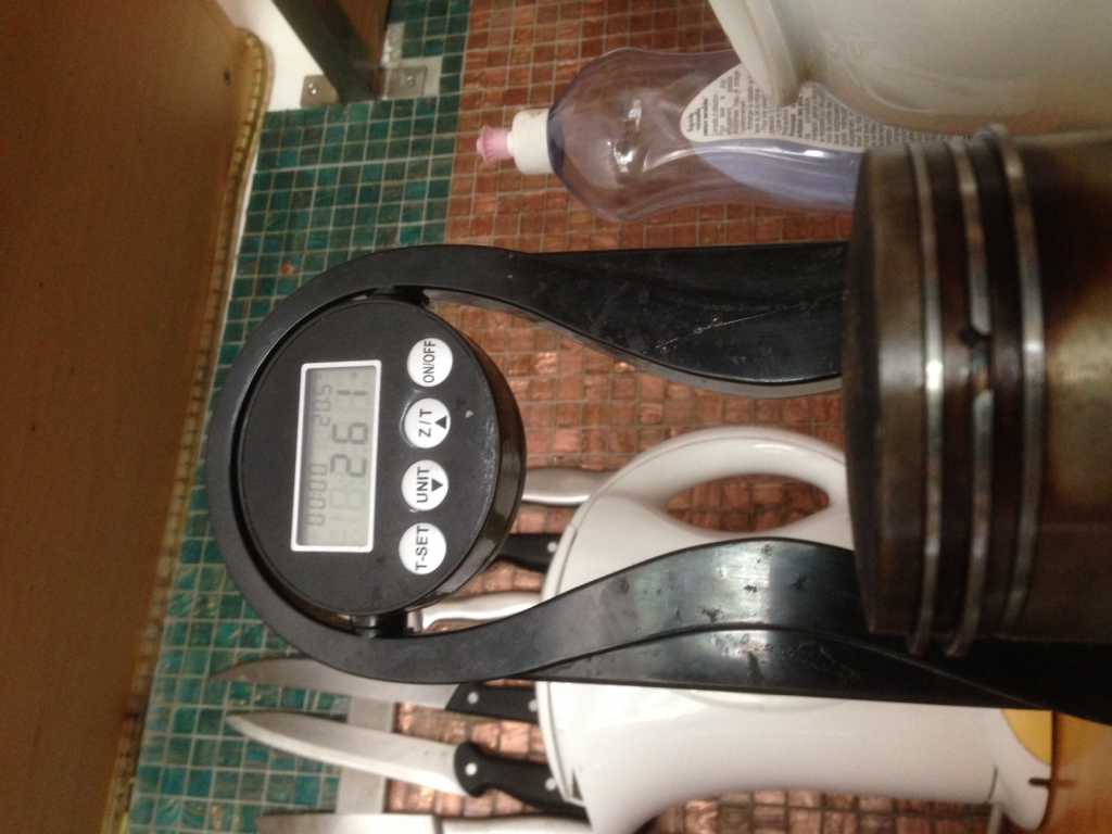

A mairde j'ai mis des pistons Wiseco sur mon Yamaha, heureusement que tu m'as prévenu Mariolo, ::e-

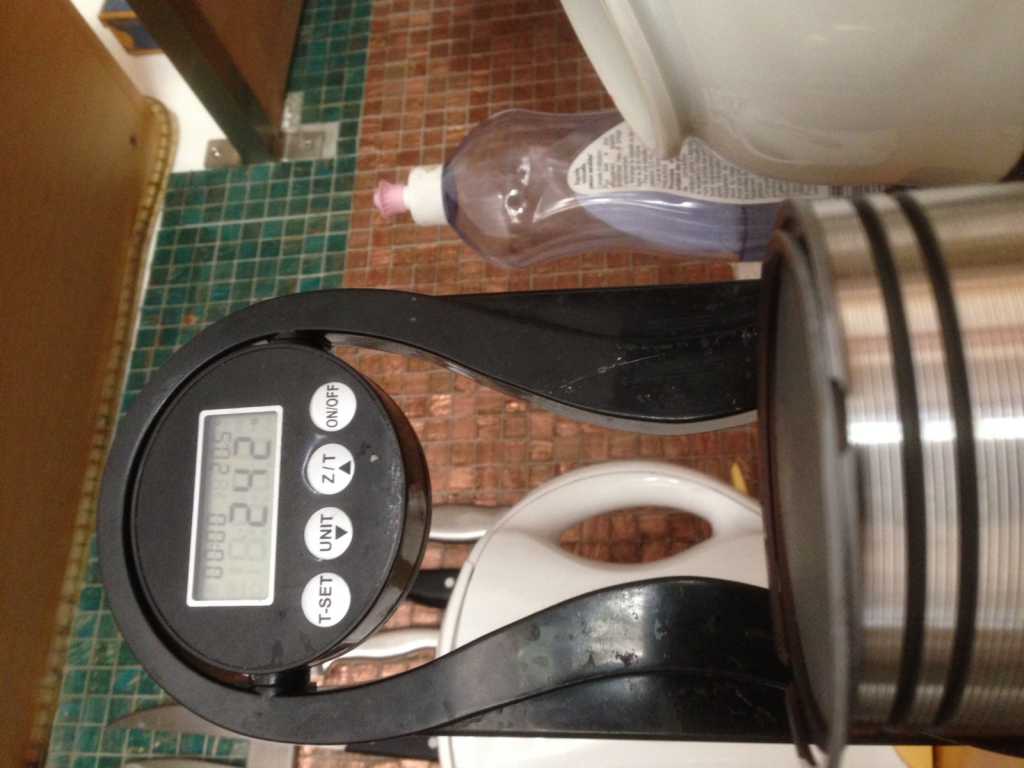

Mariolo le roi du pipeau, dommage que le modo soit un peu bloqué du Kul, mais pour te répondre sur les pièces qui ne sont pas de la marque du constructeur, regardes bien mes anciens pistons Yamaha et mes nouveaux wiseko , quasiment 20g d'écart par piston et pourtant j'ai gagné plus de 50 cm3, donc plus léger et plus gros .soit 60g de gagné sur les pièces mobiles avec un moteur qui prend plus de 7000t/mn, j'ai déjà fait une saison complete pas de soucie
