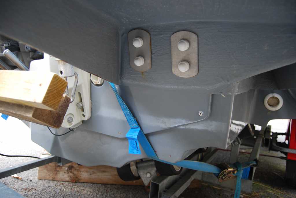

je viens d'acheter un ZAR 53 de 2014 avec Suzuki 140 cv. Je voudrais installer une sonde sur le tableau arrière.
J'aimerais avoir vos conseils pour d'indiquer le meilleur emplacement, à tribord mais à quel niveau? Je voudrais éviter le turbulences, vu la forme de la coque des ZAR 53.
Merci et à bientôt sur la côte PACA.
Aldo
avis sur ZAR 53 24 Avr 2017 20:17 #618565
Bonsoir Aldo ::r-
et bien je pense que la meilleure place pour ta sonde est de la poser au ras de la première virure c'est a dire juste a la droite de ta sangle bleue ::K+)
Ainsi elle sera assez loin de l'hélice pour ne pas entrer dans les flux d;eau et assez haut pour ne pas toucher si par hasard tu beachais sur le sable. :a{b)
Et comme une petite photo vaut mieux qu'un long discours :
Les utilisateur(s) suivant ont remercié: Aldo06

Meltem,
quelle réactivité! Merci.
Aldo

J'avais marqué des points rouges au feutre. C'est donc bien là le meilleur emplacement
Aldo.
avis sur ZAR 53 24 Avr 2017 21:24 #618570
Tout à fait :RB:+)
Et surtout monte là bien parallèle à la surface de l'eau ::e-

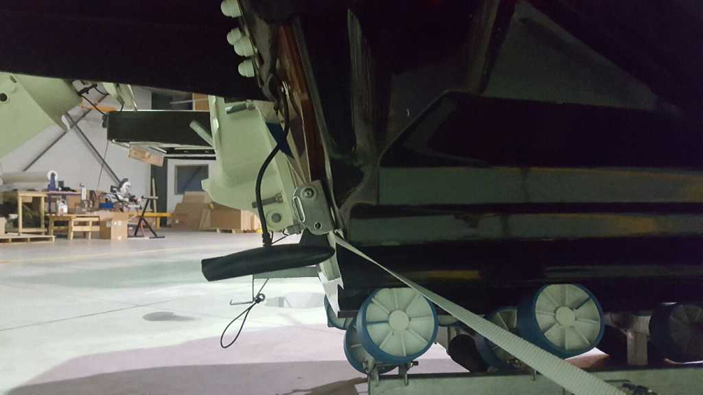

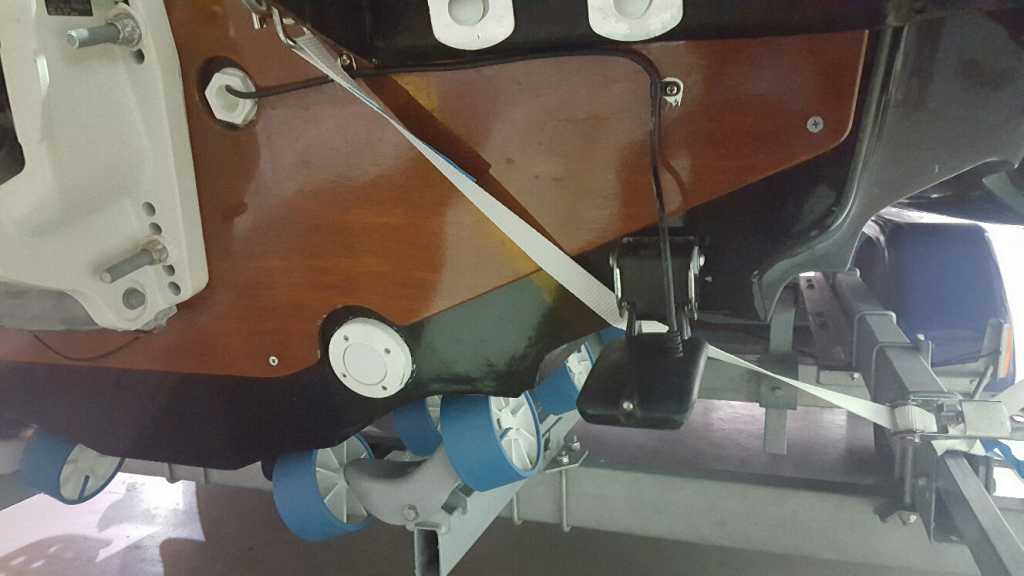

on vient de me livrer mon ZAR 57 où dessus on m'a installé mon GPS HUMMINBIRD et sa sonde. Ayant eu des soucis de position à certaines vitesses j'avais même mis une réglette inox pour ajuster la hauteur et trouver le bon réglage.
Là sur le ZAR apparemment il n'y avait pas assez de place pour mettre la réglette et eux savent faire .....
Espérant que cela t'aide car c'est frustrant quand tout fini tu mets à l'eau ... ça marche et dès que tu mets les gaz .. plus rien ....
Perso avec cette installation j'ai essayé dimanche dernier, ça bougé, des vagues, un peu de vitesse pour l'essayer et ça décroché pas
Bonne navigation
