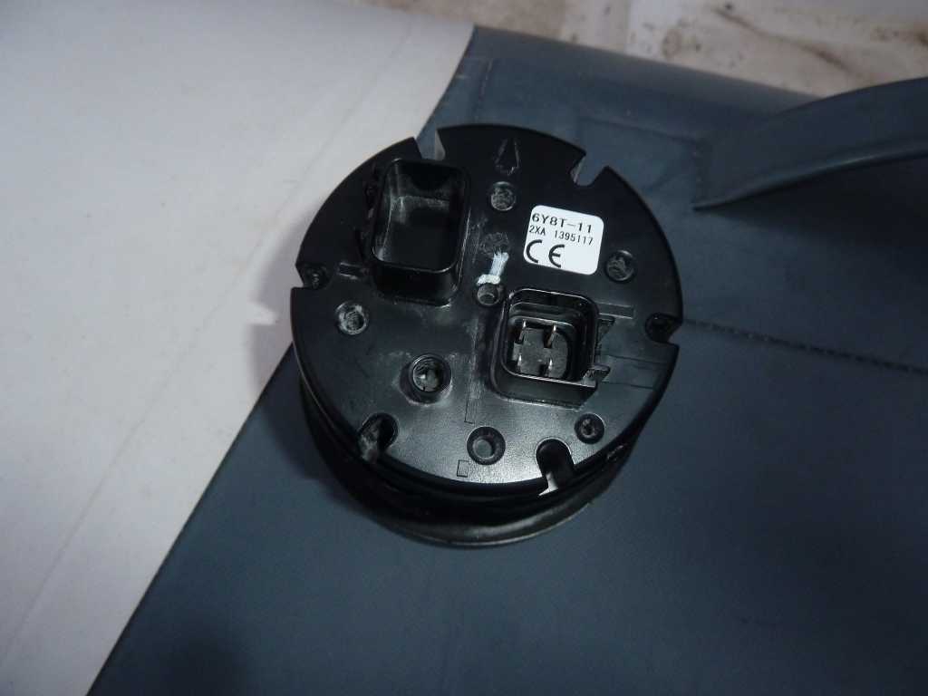

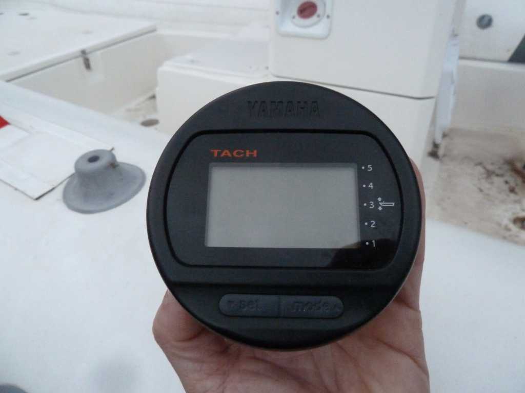

Bonsoir à tous ,
je n'ai plus d'éclairage sur le compteur ,j'en ai sur la jauge
j'ai démonté le compteur le jus arrive bien pourtant
mais j'ai l'impression qu'il est d'un seul bloc est ce possible ? qui a déjà vu ça ?l'ampoule ne se change pas ?
à l'aide !!!!
