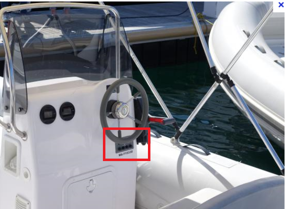

Avez-vous connaissance de la fonction des interrupteurs sur la console du capelli tempest 505 (pompe de cale, ventilo, ... ?) ?
Merci de votre aide.

Sur le mien, de gauche à droite :
- Feu de mouillage (position 1) / off / prise micro USB (position 2). Le feu est amovible et s'installe à l'AR, sur babord
- Feux de route
- Ventilateur essence
- Pompe de cale

Bonjour guyo
voilà sur le mien ( de 2015 )
1er interrupteur Haut = ventilo aérateur du reservoir
Bas = pompe de cale
2 eme interrupteur j'ai mis le sondeur
3 eme interrupteur rien pour moi
4 eme interrupteur = la pompe de la douche
seul le 1 er interrupteur est double

Merci à vous 2 pour vos réponses.
Je vais regarder les connexions car a priori les fonctions ne sont pas identiques sur tous les tempest 505.

C'est normal les branchements sont fait au niveau des revendeurs et donc ils font comme ils veulent ce que leur demandent les acheteurs
Fonction interrupteur tempest 505 13 Déc 2016 13:56 #611393
En fonction des fonctionnalités qu'on a sur le bateau, ça ne devrait quand même pas être trop compliqué à identifier :
- le ventilo essence, il s'entend, à l'avant de la console,
- la pompe de cale, on l'entend à l'arrière
- les feux de nav, on les voit
- le feux de mouillage, on le voit (il peut y avoir un faux contact au niveau du pied de la hampe / un petit coup de papier de verre sur les connecteurs mêles et femelles)
- la douchette, elle mouille.
Après, s'il y a des pannes électriques, c'est autre chose.

à mon sens, il doit y avoir le ventilo, la pompe de cale et peut-être le GPS.
je vais vérifier ca dans le semaine.
Fonction interrupteur tempest 505 18 Déc 2016 17:36 #611577
Après vérification,
De gauche à droite :
- double : rien
- pompe de cale
- ventilateur essence
- rien
Merci pour vos réponses !
