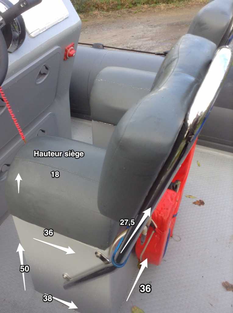

Voila les miens , je mesure 173 cms et ils me conviennent parfaitement .

Bonjour .Voila ce que je recherche, l exemple de lou gascoun 32. que je remercie, tu as compris mes recherches.et encore mieux les photos.j hesite sur la largeur. je pense 22 a25 x40 pour le gains de places ,pour la longueur,dans mon 6metres.ton coussin fait 27.5cm pas trop de gène côté equartement(lamousse est peut souple) car j ai deja fait un essais avec assemblage de bois de 30cm de larges sur 50cm de long, sans coussin un peut de gène .cordialement Philippe
fabrication siege jockey 18 Nov 2016 13:57 #610331
Salut Le Gascon ::r-
Juste une petite question :
Il me semble que tes deux sièges sont identiques ...
Je pense donc que ta femme fait la même taille que toi çar si elle faisait ne serait ce que 1,68 m , ses pieds ne toucheraient plus par terre et la navigation serait fort inconfortable :rB:+)
Je dis çela car j'ai eu plusieurs fois l'occasion d'essayer de tels sièges et je peux affirmer que lorsque l'on est uniquement en appui sur les fesses, c'est vraiment catastrophique . :^-C} :^-C}

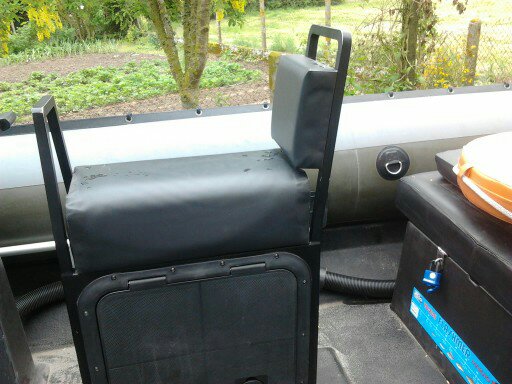

fabrication siege jockey 18 Nov 2016 16:30 #610334
voila le mien ,fabrication m
aison,cote prise au salon discretement!!!avec quelques photos

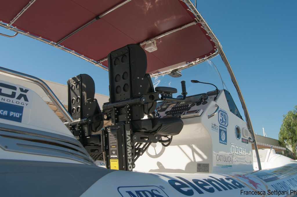

Pour l'histoire générale de la navigation (sur nos "moyens")
Voilà les sièges installés à bord du Noah <<ELENKA >> de notre collègue Sergio Davi pour le raid Palerme Rio: ce serait du matériel
canadien. Très confortable, mais ::h- ::h- ::h- ::h- ::h- ::h- (je ne sais pas si j'ai bien lu....3912 US dollars.......
shockwaveseats.com/product/s2-mid-back-flip-bolster/
