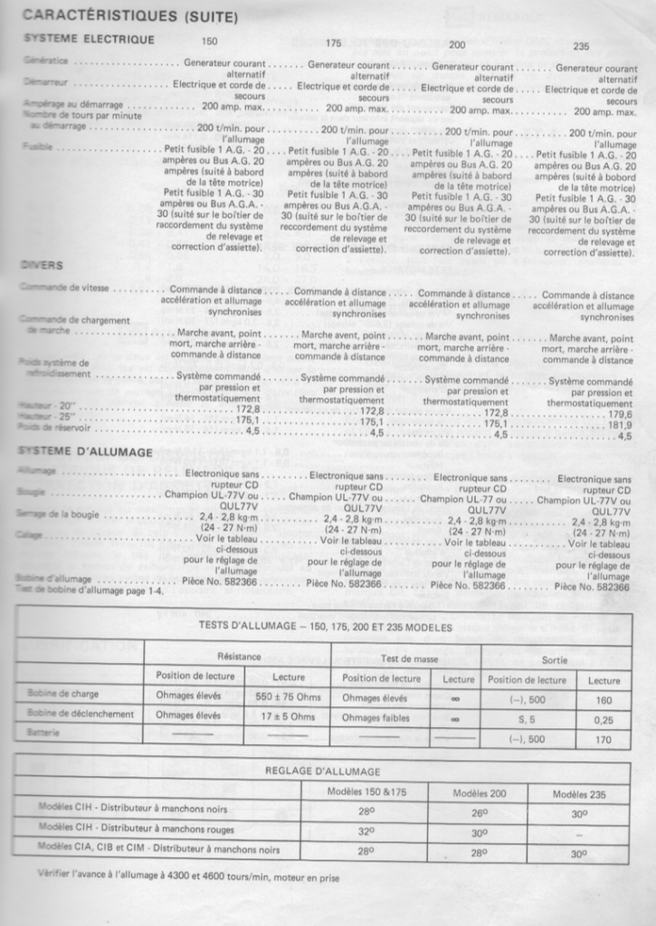

Bonjour .j ai un 235cv johnson de1983 pas d allumage au bougie, j ai tester coupe circuit homme a la mer ,il est ok .je voudrai testé le stator ,avant de descendre plus bas.mais j ai pas les valeurs en ohms.si une personne aurais éventuellement ,les valeurs pour ce moteur ou revue . Je suis preneur cordialement.

bonjour ci joint quelques chiffres pour control
salutations

Ci joint le document comportant les valeurs des bobines de charge et bobine de capteur de position de vilebrequin.
Ce moteur possède 1 bobine d'allumage par cylindre, ça serai pas de chance que les 6 soient mortes.
