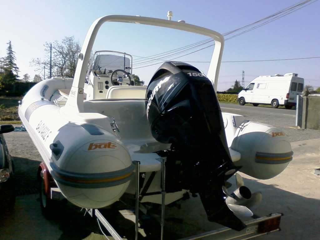

Te souviens tu de l'hélice du Bat 5.90 Henri ?
Franchement, m'en souviens plus non plus, si ce n'est que c'était un 4 pales.
Je pense que le BAT est un peu dans la même config que le King 600, ca pourrait peut-être aider obbe2b, a ceci près que le Verado 150 est un chouille plus puissant et plus nerveux que le DF 140, étant entendu que je prenais tous mes tours /min à fond, et que je faisais du 44 N (max) et que lorsque je faisais du On / Off bateau arrêté, l'hélice prenait le vide, trop pêchu le Verado :sc))
Alors, je pense que cette hélice pourrait convenir...à priori.....quel kon de ne pas avoir consigné cette info quelque part

J'essaie d'amener ma modeste contribution, dans le cas présent, ça ne donne rien, car à part 4 pales, je n'ai ni le pas ni le diam de l'hélice que j'avais sur mon BAT.
Ce que je sais au demeurant, c'est que j'étais au max du régime moteur à fond, donc j'aurais surement pu encore gagner quelques N, mais je m'en foutais, ce que je sais, c'est que j'avais une accroche du tonnerre, bien que le Vérado était encore trop coupleux en accélération et arrivait à me faire tourner l'hélice dans le vide en mode On/Off
Et ce que je pense, c'est quand terme de coque, le BAT 5,90 que j'ai eu n'est pas très loin du King 600 de NJ que ne n'ai pas eu
Dans tous les cas, je crois que tu n'as eu ni l'un ni l'autre ::M-) ;)
En conséquence de quoi, il n'est pas interdit de penser que cette hélice, si j'en retrouve la trace aurait pu convenir.
