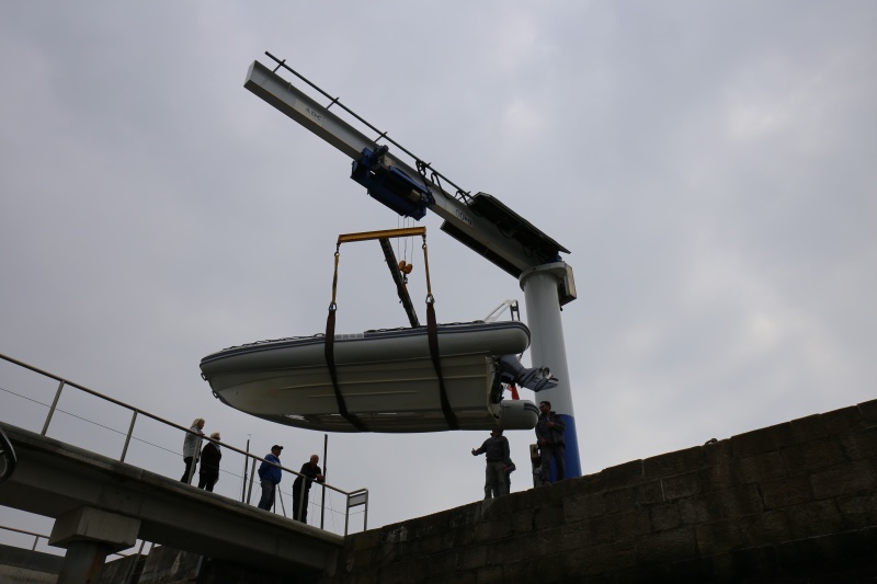

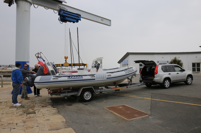

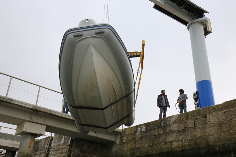

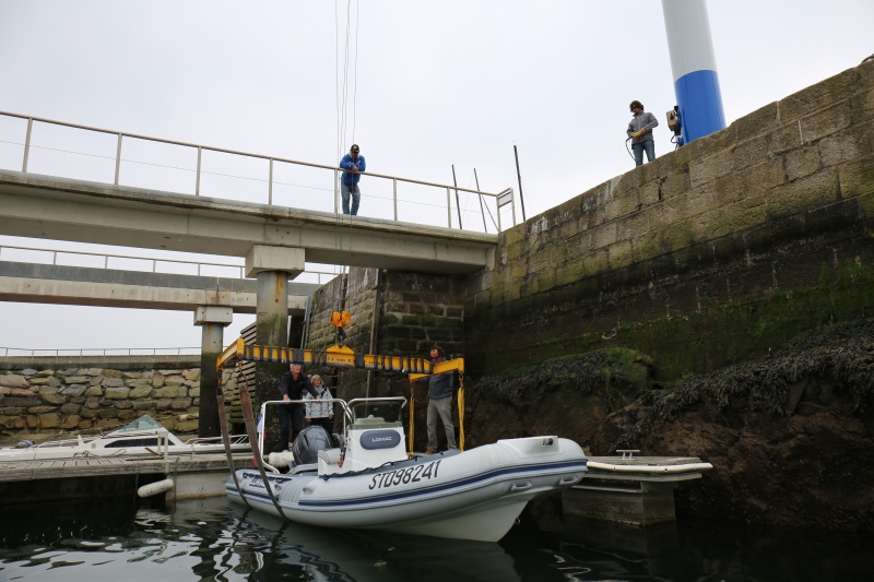

Aucun soucis pour le grutage de mon 600in...bon je le fais pas tous les weekend ;)
C'est lors d'un recent sejour dans le 44 et à cause d'un vicieux ressac qui remontait sur 10 ou 15 mètres sur la came, qui m'a incité à le faire gruter, ne voulant pas faire tremper les moyeux de la remorque et peut etre aussi les roues de l'auto...putaing de marée ::p- lol
Bonjour le "marnage" ::t-
ouf...bien posé sur sa remorque...on peut aller boire un coup ::K+)
Michel
Faire gruter un SR de5,70m 13 Sep 2016 19:23 #606899
Le grutage avec un palonnier comme ci-dessus pour le 600 In est certainement moins risqué que sans palonnier, mais je crois que si je devais faire gruter le mien un jour, je préférerais encore le faire faire avec un travelift (plus large) qui serrerait moins les boudins.

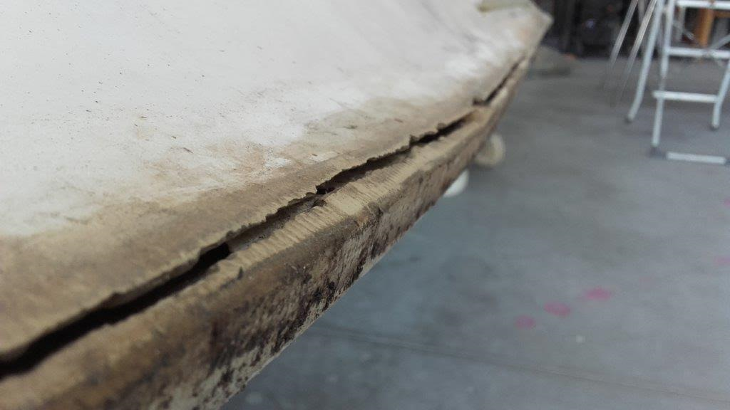

Oui, c'est clair qu'avec une paire de bras plus écartés que la largeur des boudins, le risque est minime, en plus entre la qualité de fabrication d'un Lomac et celle d'un Valiant - au moins celui auquel je fais référence, les autres je ne sais pas, mais les bruits ... - il y a comme qui dirait un fossé !
Ci-joint la photo que m'a envoyé mon copain, elle se passe de commentaires
Dans le cas présent, je vois mal comment on peut faire tenir un pont sur une coque avec si peu de surface de liaison. J'appelle ça du bidouillage, mais à ce prix ...
Sur les pneus que je connais, la partie qui porte le boudin - ici, elle est à gauche - dépasse la partie "remontante" de la coque de 8 à 10cms, et cette partie remontante se termine en L inversé, L qui vient supporter la partie porte-boudin et y est collée sur toute la périphérie du bateau.
Et ça arrive pourtant à se décoller localement pour peu que la quantité de fibre hachée de liaison soit mal répartie, ou que la résine ait tiré trop vite
