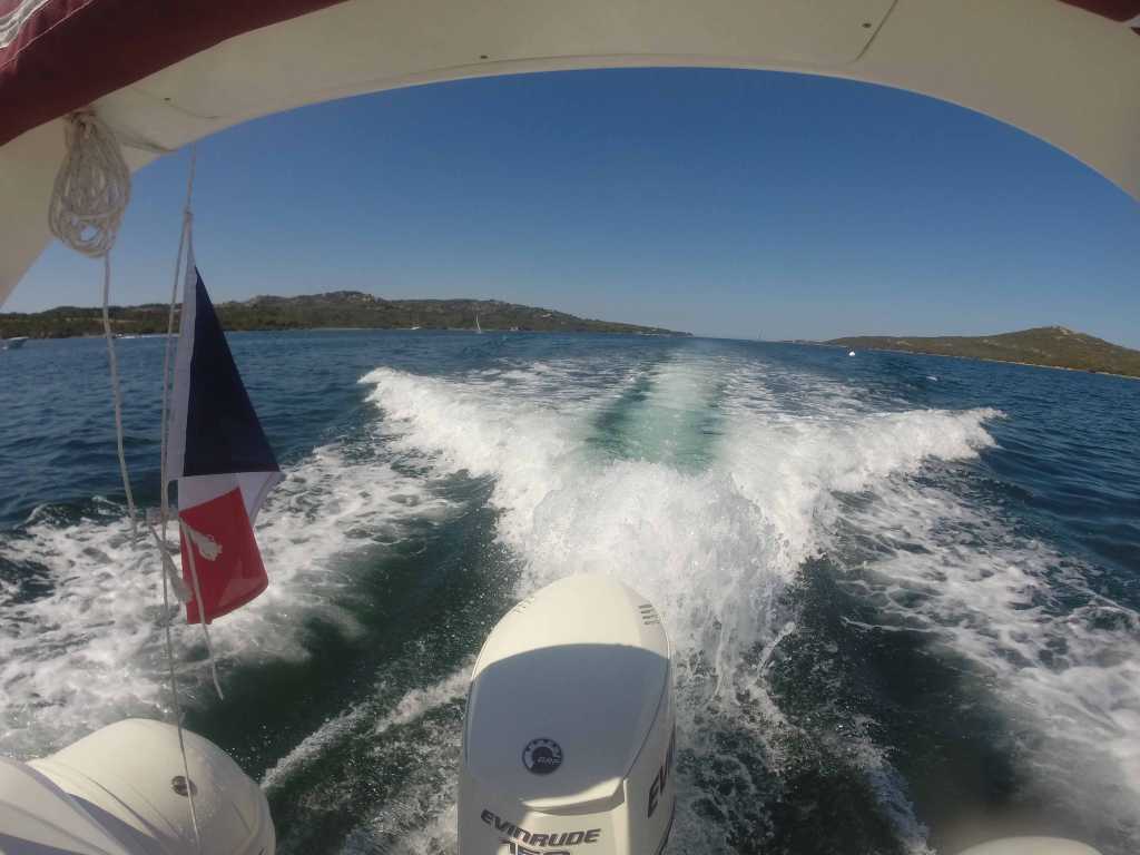

J'ai un 150 E tec de 2010 sur Nuova Jolly King 600, je l'ai depuis 1 ans, cette année nous avons navigué 33 heures ( il a 120h au compteur) dont une long nav en Sardaigne, Cagliari / SantaTérésa, je ne regrette pas mon acquisition, superbe ensemble, moteur, puissant peu bruyant, Pour son hivernage, je viens de faire remplacer les anodes, les 6 bougies, l'huile d'embase, la pompe à eau et les filtres, ceci afin de repartir avec un moteur nickel au printemps prochain. Mais à part ça il n'y a rien d'autre à faire à ma connaissance,

je possède un zar 61 + E-tec 150 H0 l'ensemble de 08/2013 croyez-moi pour l'instant pas un mécano
n'a fourré sa clé dans le moteur ça sera probablement pour cet hiver
actuellement en Corse sorties tous les jours en moyen 60 MN
j'aime mettre le poignée dans le coin le moteur tourne comme un coucou suisse pas un raté, pas une plainte
que du bonheur. :^dB} :^dB}
personnellement les arguments principaux : 3 ans sans entretien, c'est prouvé
et le poids de l'engin
