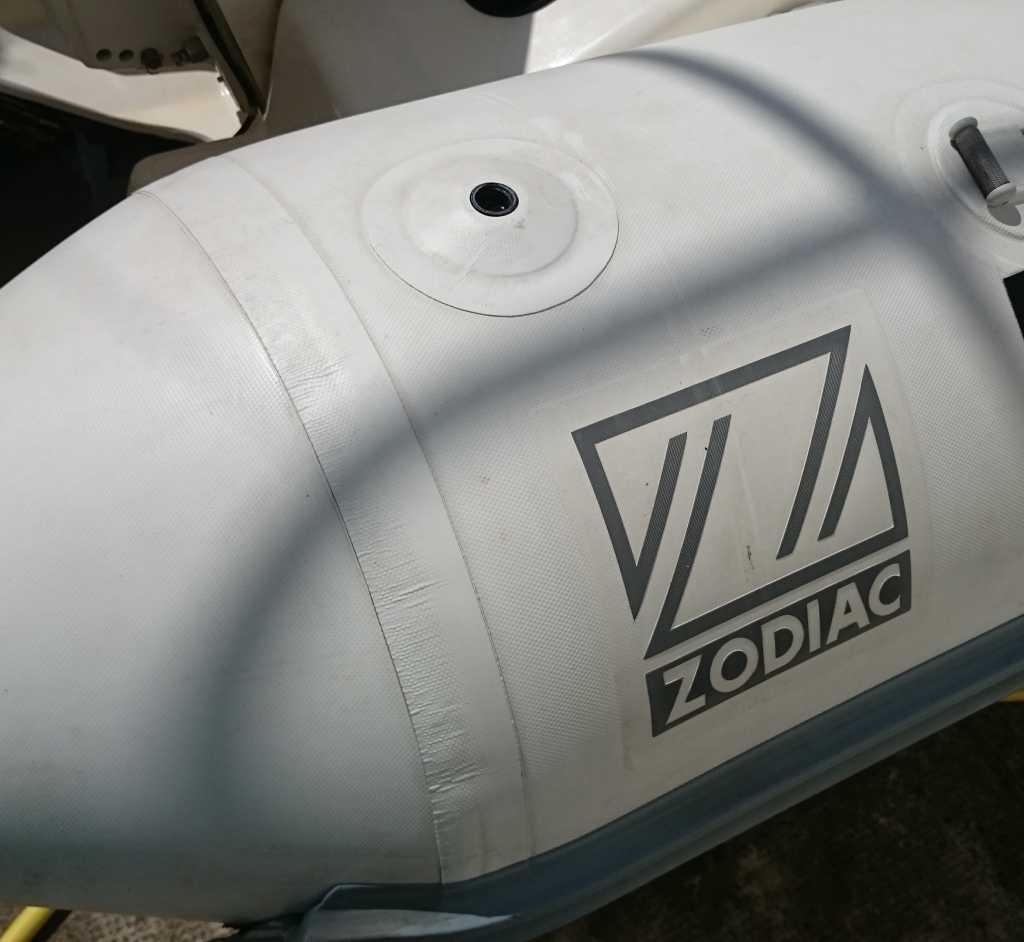

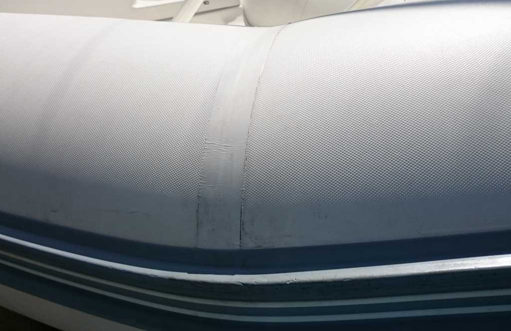

J'ai un Zodiac Yachtline DL de 2001 et la ralingue d'un boudin s'est en partie décollée et je souhaiterais savoir si sur ce modèle les boudins sont en PVC ou en hypalon, d’après ce que j'ai pu lire sur certains forums ce serait du PVC mais je voudrais en être sûr.
Quelle type et marque de colle me conseilleriez-vous? Et avec quoi nettoyer avec d’effectuer le collage?
Merci d'avoir pris le temps de lire mon message et d'avance merci pour votre aide

C'est du PVC, aucun doute là dessus !
Si c'était de l'hypalon, les raccords auraient des "poils" - et l'aspect "quadrillé" du tissu est typique du PVC.
Si tu en trouves, prends de la colle Zodiac - mais il semble qu'elle soit difficile à trouver en 2016, vrai ou pas ?
