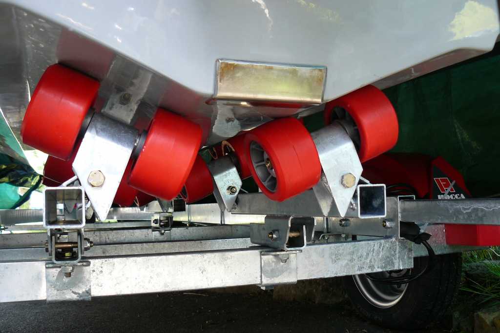

+1 Pareil que Buzz !!
Si la fibre n'a pas été entamé sous le choque pas besoin de mastiquer avant le gelcoat...
Pour la prochaine fois pour le bas du V tu peux mettre ça...
Perso il est collé au mastic PU genre sika et ça ne bouge pas...
