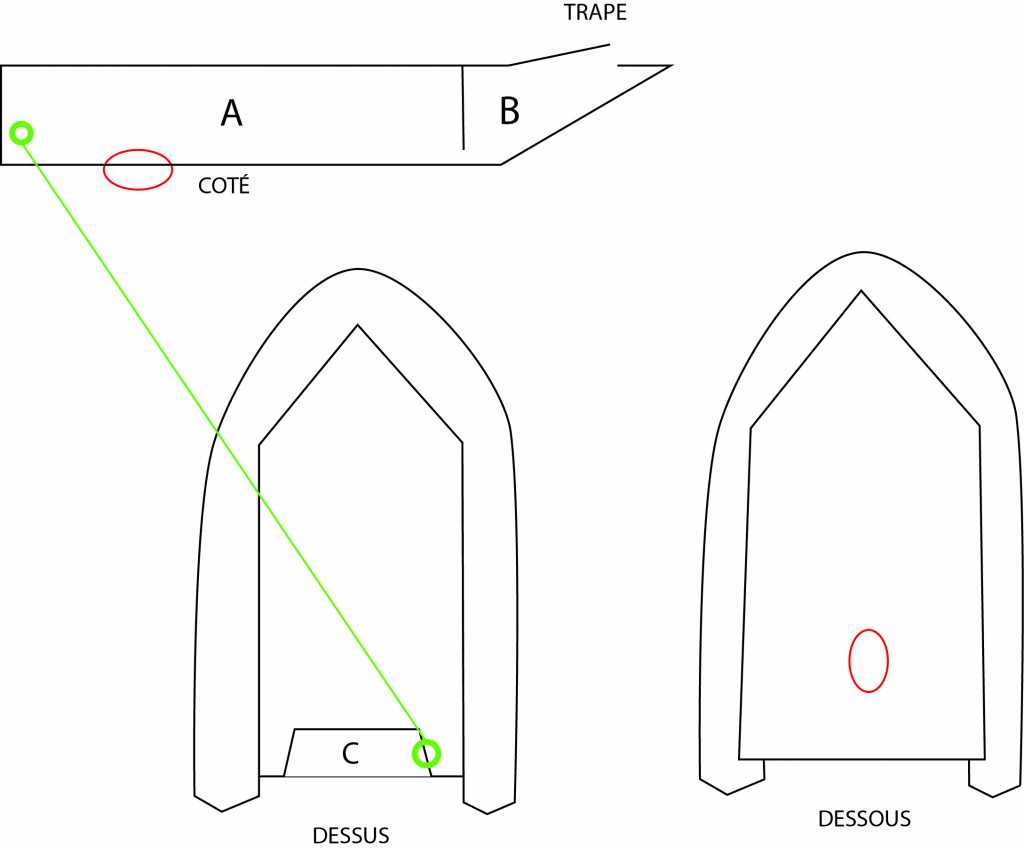

Cf. Schéma, plusieurs questions :
- Les espaces A et B sont reliés (on voit un petit trou si on passe la tete dans la trape à l’avant du bateau), si on ajoute de l’eau dans la trape, l’eau s’écoule directement par le trou vert. Que se passe t-il dans l’espace A ? On imagine qu’il y a un “conduit” qui permet a l’eau de s’écouler directement sans imbiber les mousses qui doivent être dans l’espace A. (cela demande confirmation car ce ne sont que des suppositions)
- La zone qui prends l’eau est le cercle rouge, il y a une réparation avec un melange de mastic-résine, mais on voit bien que ca fuit. (la zone réparée est assez large 30x30 cm) Donc de l’eau rentre dans l’espace A, en penchant le bateau l’eau s’écoule par le trou vert. Est-ce que les mousses ont pu prendre l’eau ? Est-ce mauvais ?
- Pour la réparation, vaut-il mieux tout enlever (gratter/casser la résine/mastic) ou rajouter par dessus ? La réparation ne semble pas très belle, on dirait qu’elle a était faite en plusieurs fois.

Sauf erreur de ma part, Lomac n'a jamais moussé les coques - c'est déjà ça de gagné !
Ton bateau a dû prendre un mauvais coup, sur un rocher par exemple, et la coque a été défoncée, ça arrive.
Si tu as une réparation mal faite et pas étanche, l'eau ne peut qu'y rentrer, il faut donc la virer et la remplacer par du "bien fait" sinon ça ne tiendra jamais !
Le travail ... ça dépend en grande partie de ce que tu sais faire et du matos dont tu disposes
