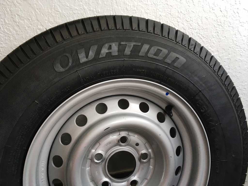

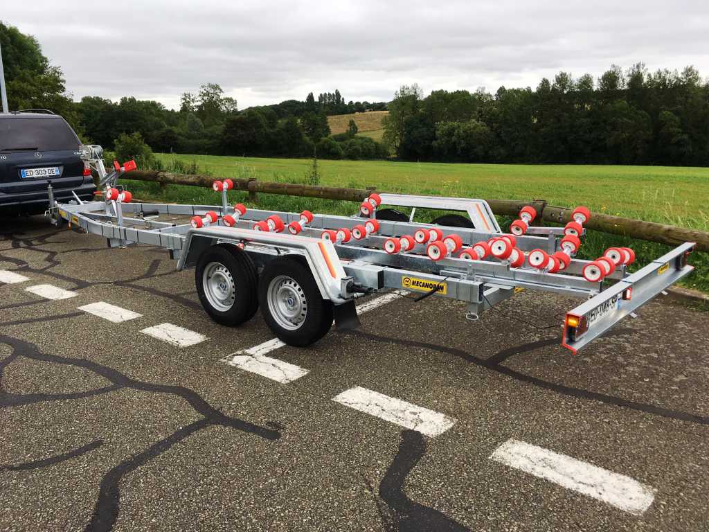

Bonjour !
Je viens d'acheter une remorque Mécanorem MTX 2622 F de 3200 kg de PTAC.
Elle est équipée de pneus Ovation en 185R14C.
Qui connait ces boudins?
Que valent-ils ?
Merci !
Pierre

bonjour,
les pneus OVATION sont importés depuis un peu plus de deux ans maintenant.
ils sont fabriqués par une des plus grosses manufactures chinoises, Shandong Hengfeng Rubber & Plastic Co (Hengfeng Tyres) qui fabrique essentiellement 4 marques.
Ce sont des pneus typés "premier prix", avec une construction de carcasse radiale à minima et une gomme très pauvre en silice. Ils ont obtenu une certification européenne, mais n'ont aucun agrément constructeur.
Nota : sur les remorques, encore plus les doubles essieux, les pneus Premium ne sont pas fortement le mieux, malgré ce qu'on pourrait penser. En effet, la déformation de la carcasse et une teneur en silice moyenne permet au pneu non PREMIUM d'amortir une partie des chocs et autorise le rippage en virage sérré. Si on monte des pneus PREMIUM, très raide et très adhérents, plus de "filtre" et l'essieu prend tout.
en synthèse, le mieux est souvent un juste milieu, donc pas de premier prix, mais pas de pneu Top non plus.
Les utilisateur(s) suivant ont remercié: icakindria28/92

Pneus remorque 20 Juil 2016 16:18 #603466
J'ai les mêmes pneus renforcés sur ma remorque Nautilus toute neuve. C'est la 3éme équipée de ces pneus.
Il faut arrêter de délirer les enfants. Ces pneus ne sont sûrement pas les meilleurs, mais pour rouler à 90/100, on en a largement pour son argent. Perso, j'ai roulé à peu près dans toutes les conditions avec ces pneus (sauf la neige !), y compris sous des trombes d'eau, et le comportement de ma remorque bien réglée était parfait.
Alors, arrêtez de psychoter, surveillez vos roues, gonflez-les correctement et bonne route.
Pneus remorque 20 Juil 2016 17:46 #603471
je suis assez d'accord avec toi Scata!
sur ma remorque 2 essieu MTX 2000kg, je roule entre 80 et 90 km/h, anticipe les freinages, les virages, les montées, les descentes.........pour finir par les mettre dans l'eau salée à la cale.
Alors les pneus OVATION vont très bien ::e-
