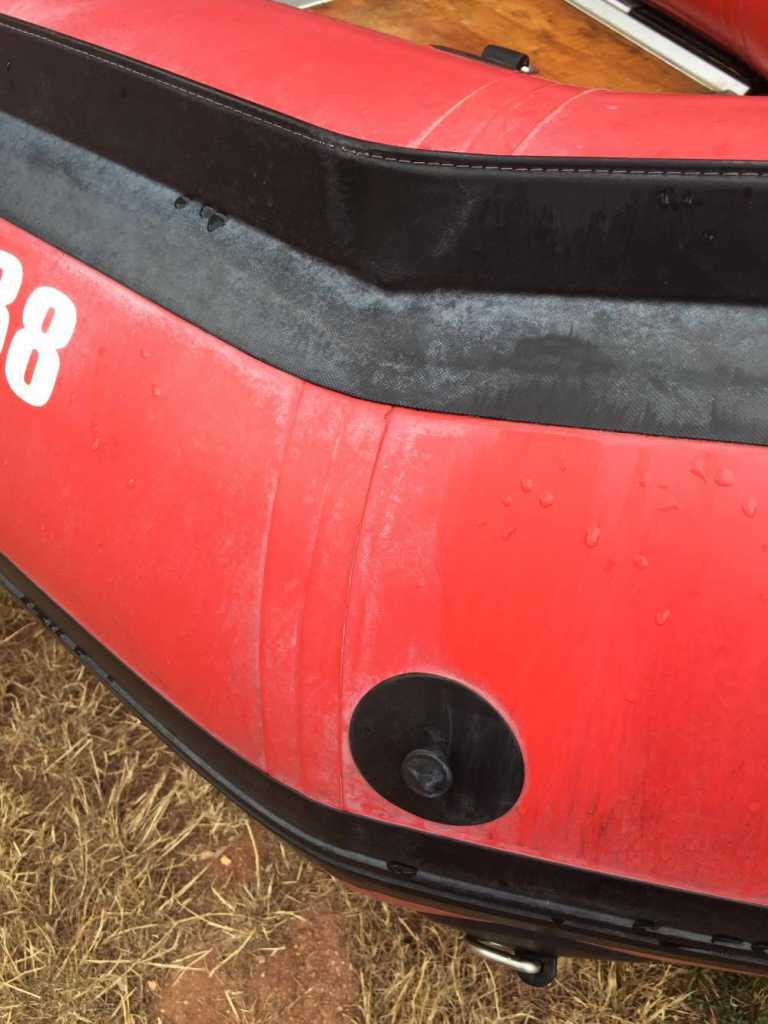

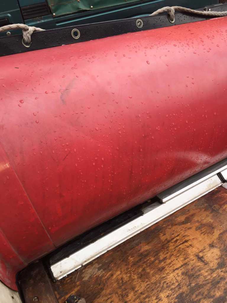

Je possède actuellement depuis 2 ans un Pneumatique Achilles 3,80m de 1982 (acheter dans l'état actuel), mon problème est le suivant:
Malgré tout mes efforts à frotter comme un dingue avec divers produits ménager et produits spéciaux pour pneumatique acheter chez Yamaha, Honda Marine etc ... qui n'ont rien fait je n'arrive pas à trouver un bon produit pour nettoyer tout ce blanc et noir que l'on observe (photo ci-dessous).
Ce n'est que lorsque j'ai fais refaire le matricule chez un professionnel que le rouge à l'endroit ou ils ont posé le matricule neuf était rouge vif comme neuf mais ils m'ont dit que ce produits et purement industrielle et qu'ils n'en vendent pas et m'ont meme pas donner 1L ::D- , ils m'ont dit d'essayer peut être avec du dégraissant moteur ... ? :Pp:+) Qu'en pensez vous et si quelqu'un a une/des solutions je suis tout ouïe ::w- .
