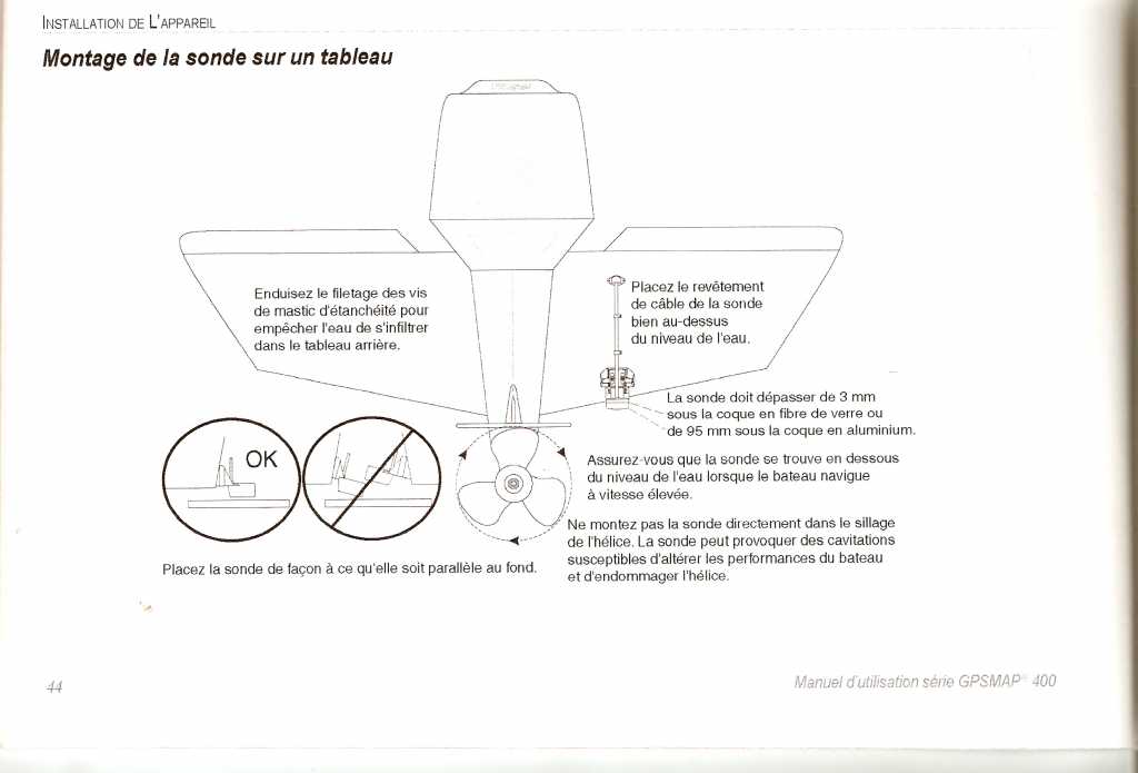

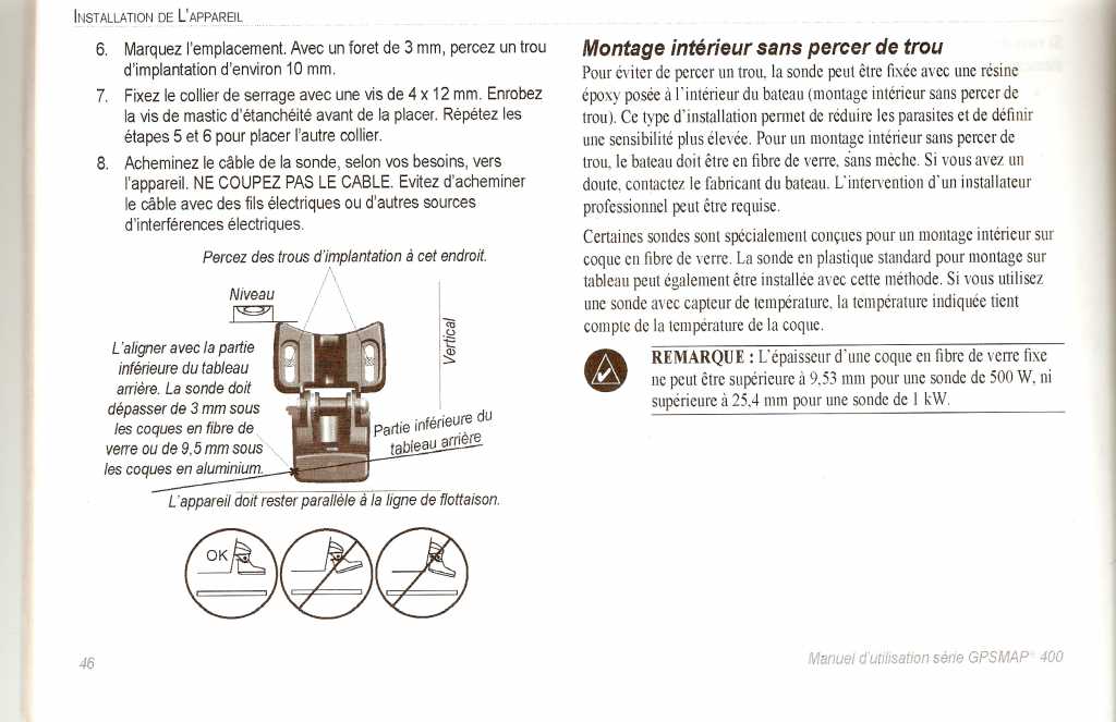

je voudrai acheter un sondeur gps pour l'installer sur le poste de pilotage mais je suis une quiche en bricolage y a t'il un tuto pour cette sonde ?

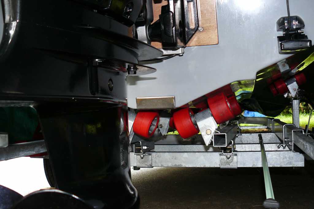

Salut
la sonde ne pas la monter derriere une virure et pas trop haute vers le boudin ni trop basse vers le moteur ..
