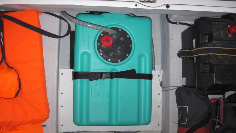

Peux tu me mettre une photo de ta cale car je dois mettre 2 batteries, si en plus je met un réservoir, j'ai peur de ne plus pouvoir accéder à la pompe de cale auto.

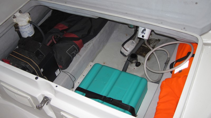

Même requête qu'à Michel, si tu pouvais me faire une photo pour voir comment ta cale est organisée, cela serait sympa.

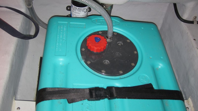

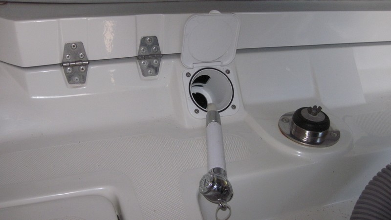

Voili...voilou...donc je disais...38 litres...calé entre les deux longerons du coffre arrière...
la pompe juste derrière...
j'avoue que le tuyau de la douchette en plein milieu emmerde un peu !!!
et la douchette derriere la banquette arrière...
Voilà, si cela peut aider.... ;)
