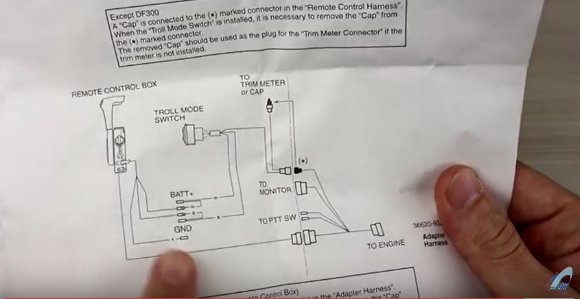

Bonjour a tous ,
Je recherche le schéma de câblage de la fonction Troll Mode ou du moins comment raccorder le bouton poussoir a deux fonction UP&DN
J'ai trouvé sa mais je comprends pas que le poussoir soit pris sur le trim
Suzuki Troll Mode 23 Oct 2016 12:21 #608948
Je me réponds a moi même.........
En fait le câblage est très simple un poussoir a deux contact momentané les prises Suzuki, puis ont fait du Plug end Play
Pour activer la fonction " Troll Mode " ont démarre le moteur ont mais en prise, puis ont reste appuyé sur le UP du poussoir ont entend un Bip est ont fait des appuis répété jusqu’à 5 pour naviguer en mode pèche a la traîne soit 1800t/m max pour une entrée dans le port c'est parfait (radars oblige )
Merci MEDLINE0812 pour tes infos

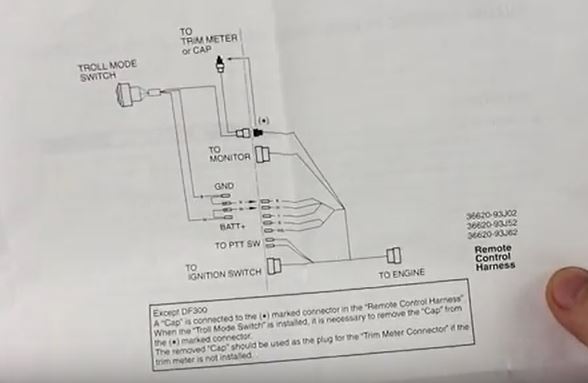

Suzuki Troll Mode 27 Avr 2017 00:35 #618650
Bonjour, J'ai le switch du troll mode qui est installé sur mon semi-rigide mais qui est non connecté ( df175 tg). Je suis a la recherche d'une photo ou vidéo me montrant les connexions a réaliser (les schémas n'étant pas trop ma tasse de thé). merci d'avance
Suzuki Troll Mode 29 Avr 2017 22:32 #618804
Salut
Tu a tout en premier page du post !! :^dB} :^dB}
