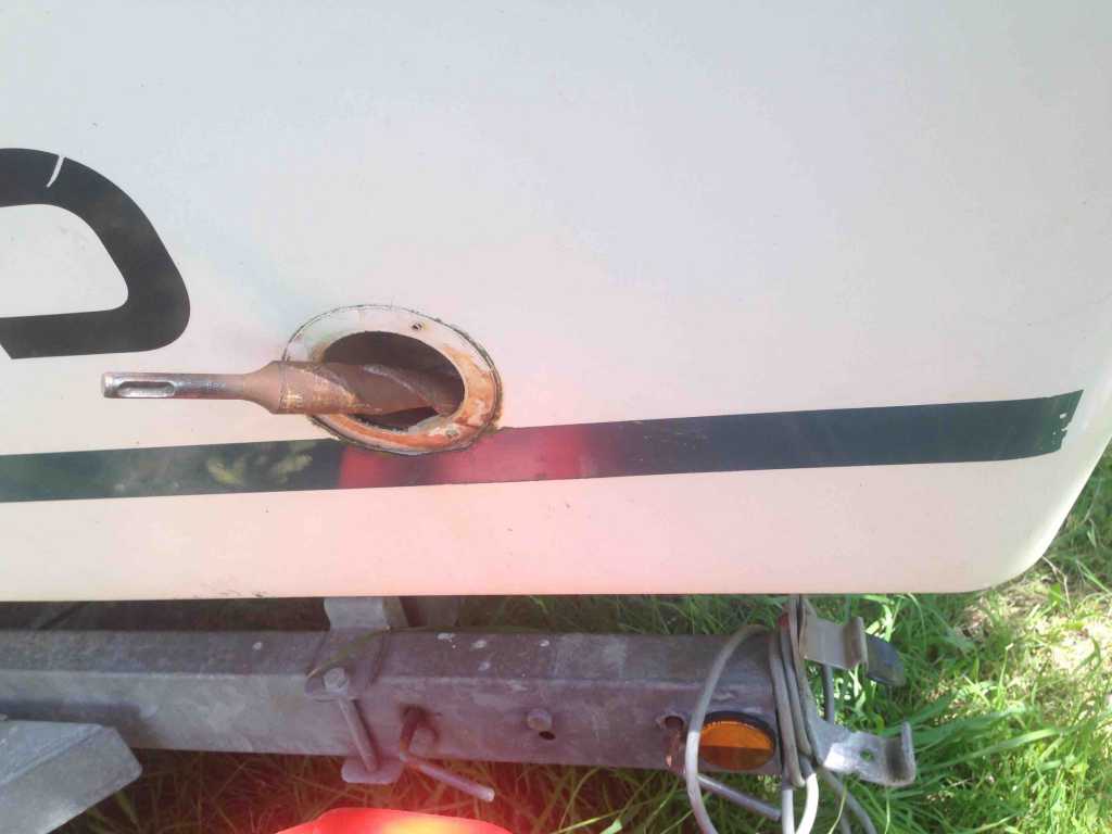

Sur mon merry fisher j’avais de l’eau dans le coffre arrière et après investigations, j’ai déterminé que cette eau provient de la mauvaise étanchéité d’un des deux vides-vite. Donc de l'eau s'est infiltrée dans la double coque qui est elle-même remplie de mousse PU à priori.
Après démontage des vides-vite et basculement du bateau environ 15 litres se sont écoulés. Puis j’ai percé la mousse par le vide-vite pour essayer d’atteindre le cul du bateau car il restait encore de l’eau. Après avoir enlevé la mousse avec le foret de dia 25mm j’ai pu introduire un tuyau tricoclair raccordé à une pompe à main pour vider encore 5 litres. Il reste encore de l’eau car le foret ressort humide, voire trempé. Je me doute bien que 1 semaine n’est pas suffisant pour assécher cet endroit peu accessible et peu ventilé.

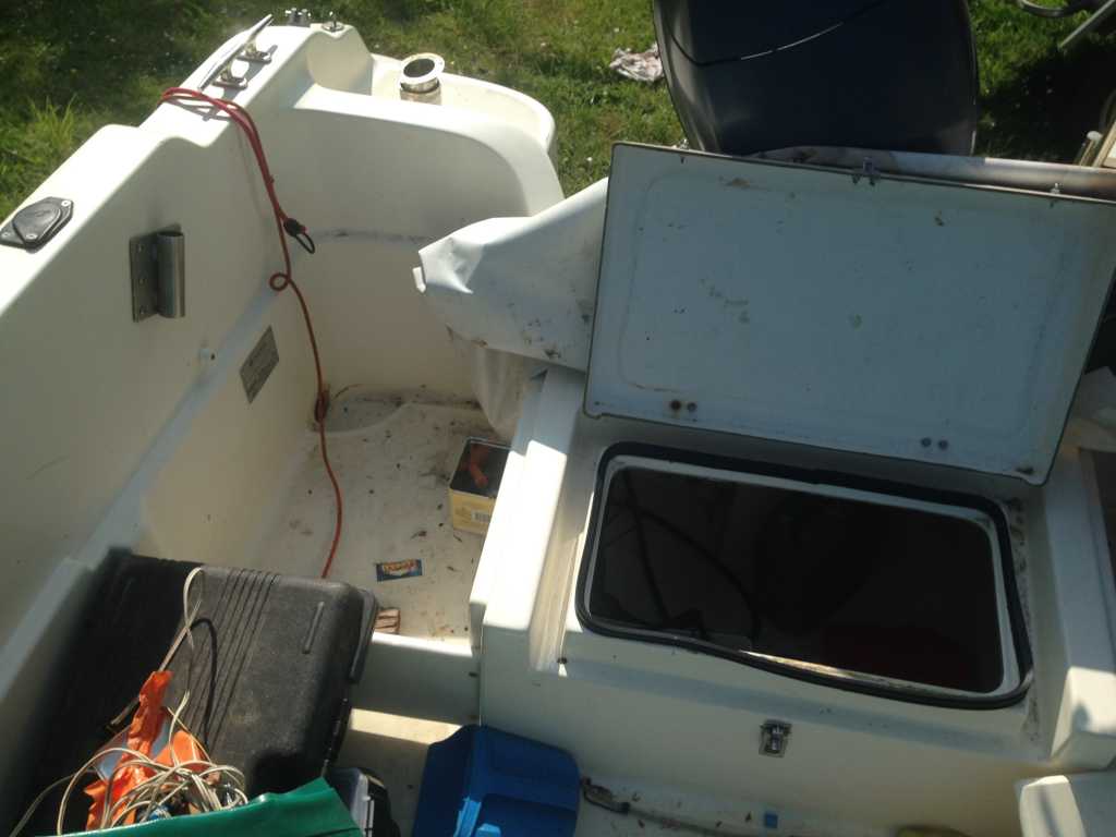

Tu peux creer une tape étanche au niveau du pont ou du coffre..pour avoir acces aux fonds moussés..là tu créer un trou dans la mousse jusqu'au fond.. et pompes l'eau..
En plus cette tape laissée ouverte te permettra de mieux secher et plus vite tes fonds..
Faudrait la mettre le plus au milieu possible et le plus a l'arriere..... :RB:+) :rB:+)
Tu devrais retrouver ce genre de manip sur le forum ..ça a deja été fait par un PB...

comme dit ulysse29, c est comme ca que j ai fait sur un précédent bateau.
trappe visite étanche basique ,percer plancher a scie cloche ou autre, et pose à colle sika marine plus vis.
Après tu peux y accéder quand tu veux pour vérifier et laisser régulièrement ouvert quand tu t en sers pour que ca ventile un peu.
courage mais ca se fait bien.

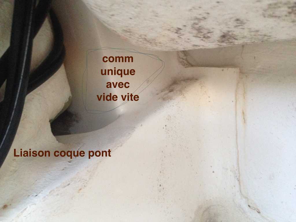

Merci pour les réponses et la photo.
Au départ j'étais parti sur cette idée et j'ai percé un petit trou plus bas que le vide vite et plus en arrière, sans observer d'écoulement, alors que le niveau d'eau était au-dessus de ce trou. Donc il n'y avait pas (à priori ) de communication.Il faut donc que j'observe plus le bateau, les cloisons, pour faire le trou de façon judicieuse.

Afin de mieux comprendre (moi et vous) j'ai réalisé une coupe de l'arrière. Le croquis permet de voir que le trou fait ( photo intérieur -tournevis) ne correspond pas à la partie pleine d'eau, c'est pourquoi rien ne s'est écoulé quand j'ai percé. ON voit que pour atteindre le caisson plein d'eau il faudrait traverser ce "longeron". J'ai pas trop envie.
Sur la photo "intérieur tribord" j'ai repéré le caisson en eau qui communique avec l'emplacement du vide-vite.
Peut-être y a t-il des incohérences sur le plan de coupe?
Pour l'instant je ne vois pas trop où je dois percer pour vide l'eau.
merci

Eau dans double coque 26 Mai 2016 18:20 #600491
Salut !!
Au vue de ton plan .. je dirai , puisque tu as retiré le vide vite ..peux tu mettre un tuyau(genre durite carburant) qui descende dans ce double fond jusqu'au fond .. et pomper l'eau.. :RB:+) :RB:+) :rB:+)
Sinon.. un coup de scie cloche a partir du coffre mais apres faudra reboucher correctement...et attention a ne pas tout traverser... ::e- ::e-

C'est ce que j'ai fait avec un tuyau j'ai pu aspirer une bonne partie de l'eau mais il en reste un peu et la mousse reste humide.
Pour l'instant je ne sais pas encore l'endroit où il faut percer. Je vais garder ce boulot pour cet hiver. Merci pour l'aide.
