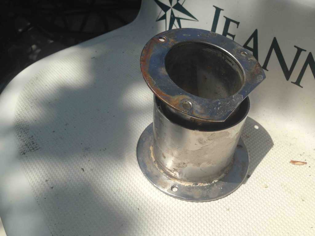

Sur mon merry fisher j’avais de l’eau dans le coffre arrière et après investigations, j’ai déterminé que cette eau provient de la mauvaise étanchéité d’un des deux vides-vite. Donc de l'eau s'est infiltrée dans la double coque qui est elle-même remplie de mousse PU à priori.
Après démontage des vides-vite et basculement du bateau environ 15 litres se sont écoulés. Puis j’ai percé la mousse par le vide-vite pour essayer d’atteindre le cul du bateau car il restait encore de l’eau. Après avoir enlevé la mousse avec le foret de dia 25mm j’ai pu introduire un tuyau tricoclair raccordé à une pompe à main pour vider encore 5 litres. Il reste encore de l’eau car le foret ressort humide, voire trempé. Je me doute bien que 1 semaine n’est pas suffisant pour assécher cet endroit peu accessible et peu ventilé.
Je pense donc remettre les vides-vite pour la saison et refaire un assèchement complet l’hiver prochain.

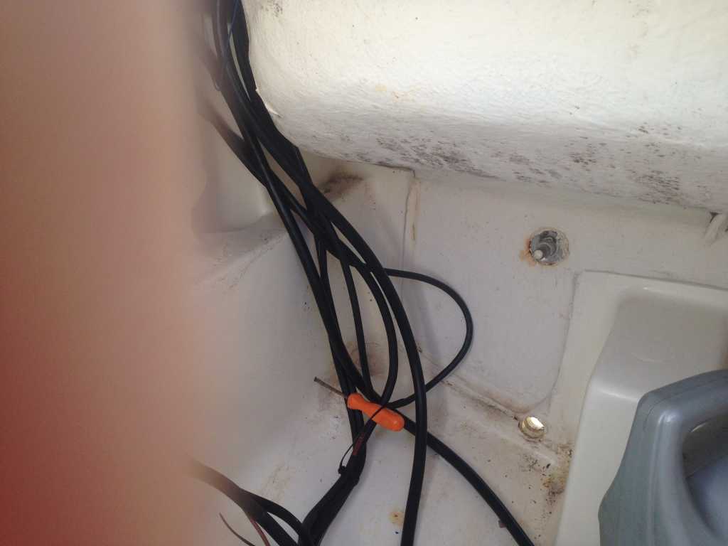

Au départ j'étais parti sur cette idée et j'ai percé un petit trou plus bas que le vide vite et plus en arrière, sans observer d'écoulement, alors que le niveau d'eau était au-dessus de ce trou. Donc il n'y avait pas (à priori ) de communication.Il faut donc que j'observe plus le bateau, les cloisons, pour faire le trou de façon judicieuse.

Afin de mieux comprendre (moi et vous) j'ai réalisé une coupe de l'arrière. Le croquis permet de voir que le trou fait ( photo intérieur -tournevis) ne correspond pas à la partie pleine d'eau, c'est pourquoi rien ne s'est écoulé quand j'ai percé. ON voit que pour atteindre le caisson plein d'eau il faudrait traverser ce "longeron". J'ai pas trop envie.
Sur la photo "intérieur tribord" j'ai repéré le caisson en eau qui communique avec l'emplacement du vide-vite.
