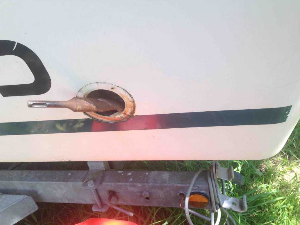

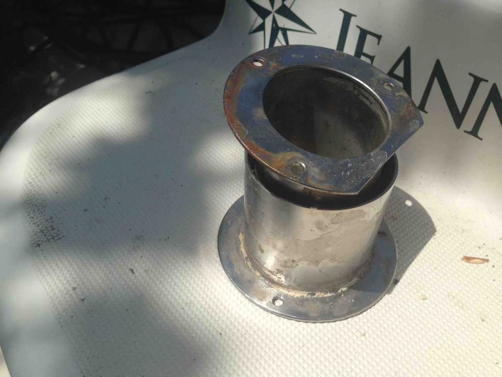

Sur mon merry fisher j’avais de l’eau dans le coffre arrière et après investigations, j’ai déterminé que cette eau provient de la mauvaise étanchéité d’un des deux vides-vite. Donc de l'eau s'est infiltrée dans la double coque qui est elle-même remplie de mousse PU à priori.
Après démontage des vides-vite et basculement du bateau environ 15 litres se sont écoulés. Puis j’ai percé la mousse par le vide-vite pour essayer d’atteindre le cul du bateau car il restait encore de l’eau. Après avoir enlevé la mousse avec le foret de dia 25mm j’ai pu introduire un tuyau tricoclair raccordé à une pompe à main pour vider encore 5 litres. Il reste encore de l’eau car le foret ressort humide, voire trempé. Je me doute bien que 1 semaine n’est pas suffisant pour assécher cet endroit peu accessible et peu ventilé.
Je pense donc remettre les vides-vite pour la saison et refaire un assèchement complet l’hiver prochain.
Quelle « jaja » utiliser genre sika pour rendre étanche et que cela ne soit pas trop galère pour démonter, décoller au mois d'octobre
Quelle astuces pour vider les 5 litres restant (5 litres estimé).
