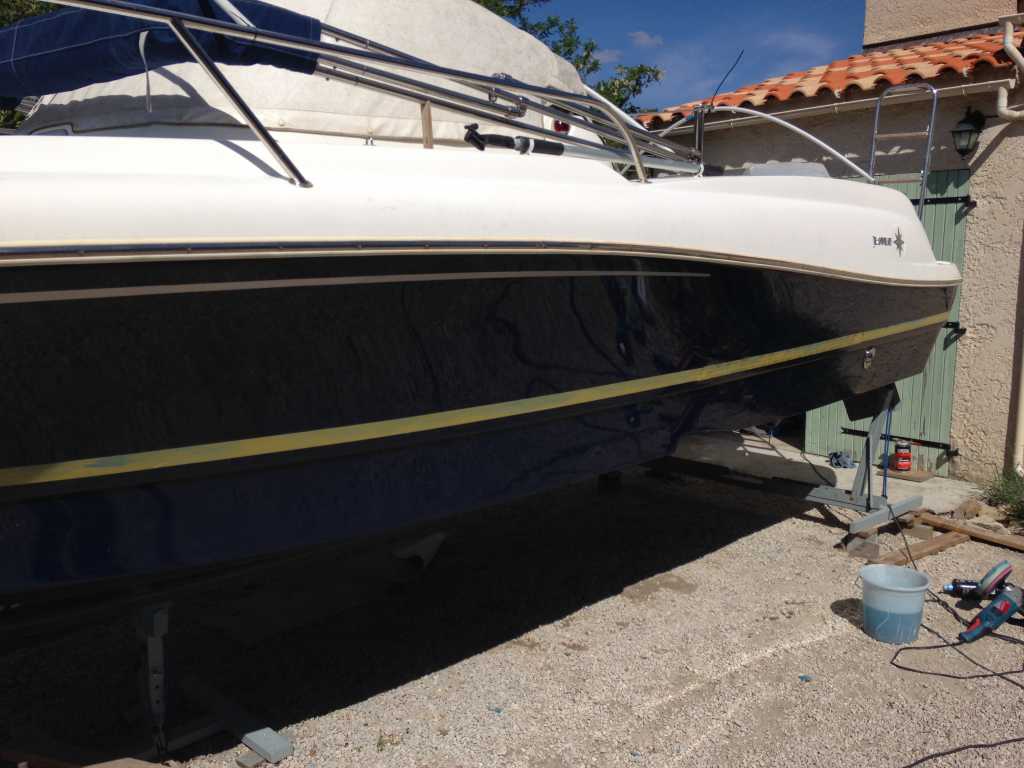

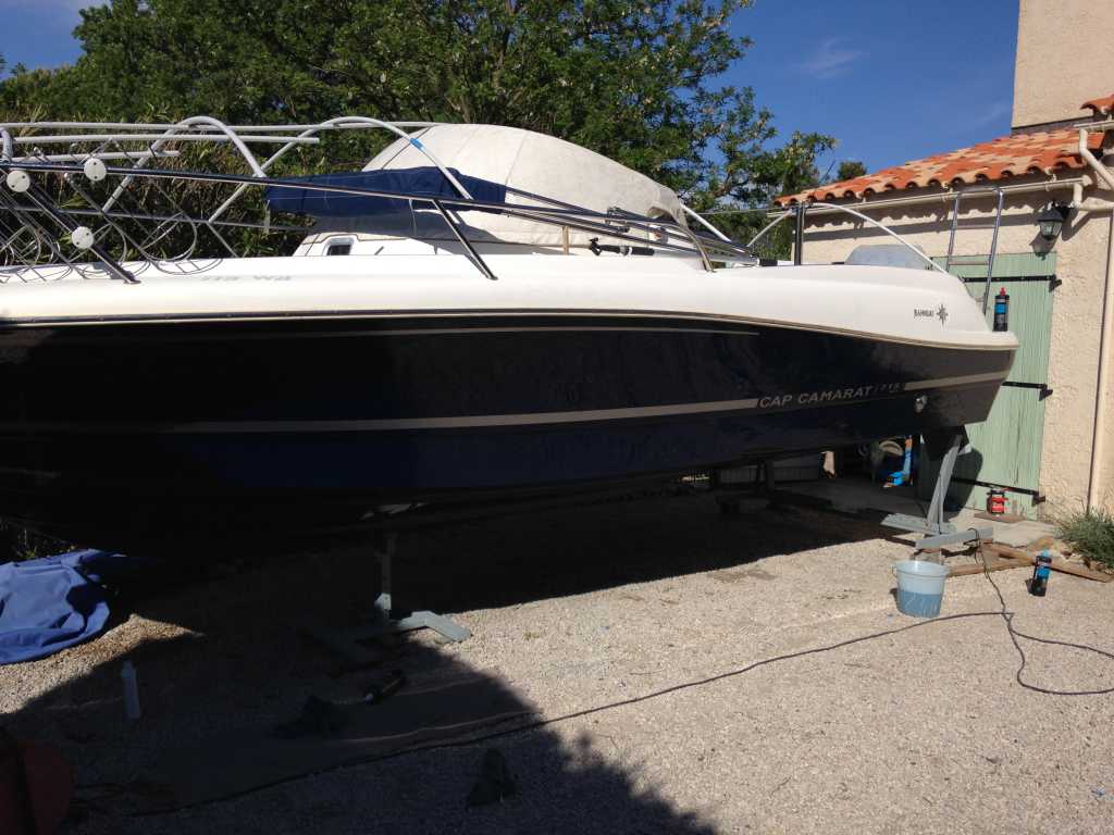

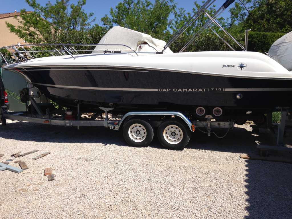

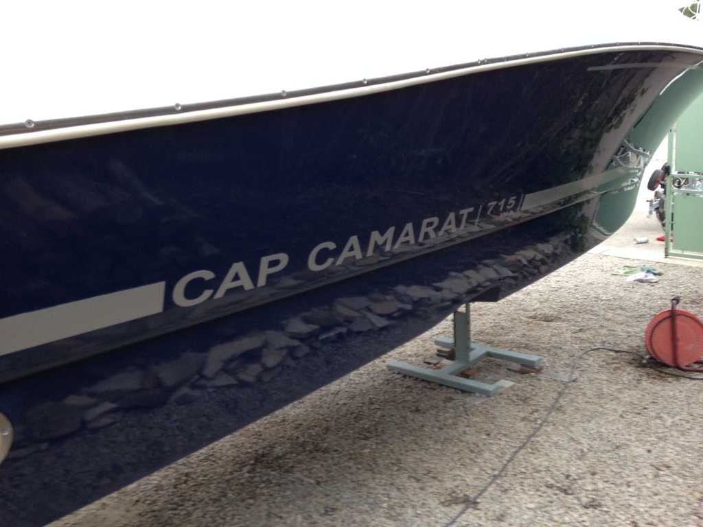

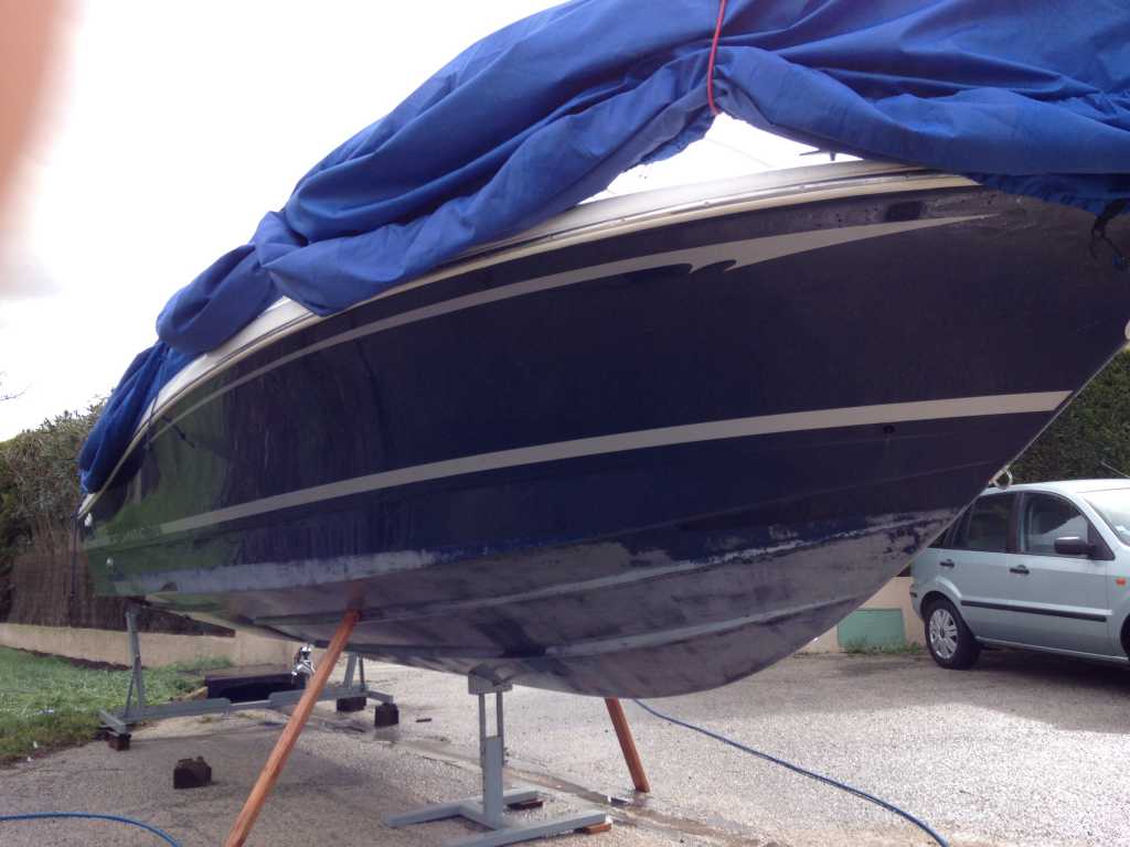

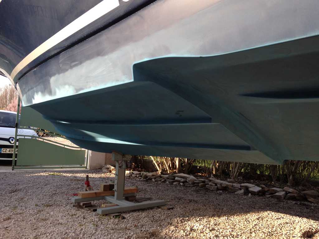

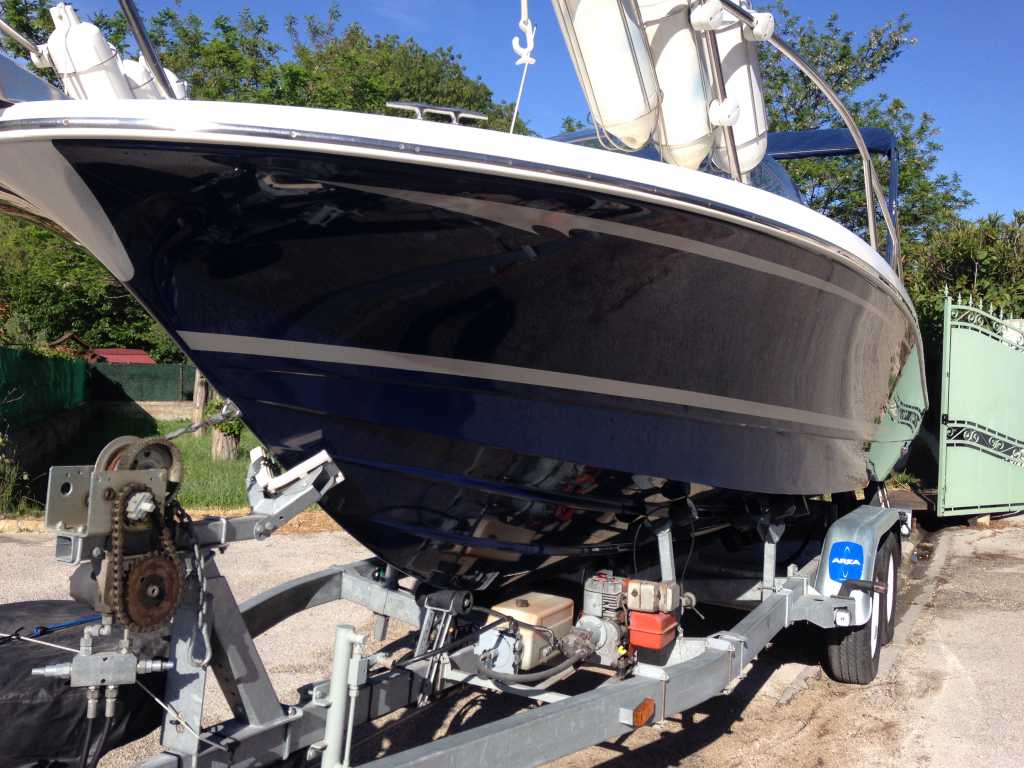

Après 13 jours entiers de travail entrecoupé de quelques cafés ou apéros de copains qui sont passés me voir dont un se reconnaîtra ici, voici l'heure de vous faire partager mon expérience qui a consisté à enlever 2 couches d'antifouling + 1 couche de primaire époxy + 1 couche d'accroche.
En quelques photos ca donne çà (ci dessous). Pour autant, je vais faire un document complet avec toutes les étapes que j'ai mis en pratique, mais je ne sais plus bien comment transmettre ou mettre en ligne ce document (PDF) Rolland, si tu nous lis ?
Toujours est t-il que le résultat escompté est obtenu et bel et bien obtenu, j'ai récupéré ma coque à l'état neuf.
Avant
Après
Et enfin, rien à voir un détail avec le travail fait , mais ça respire la frite ::e-

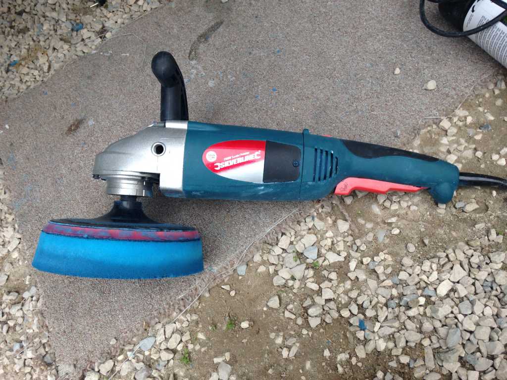

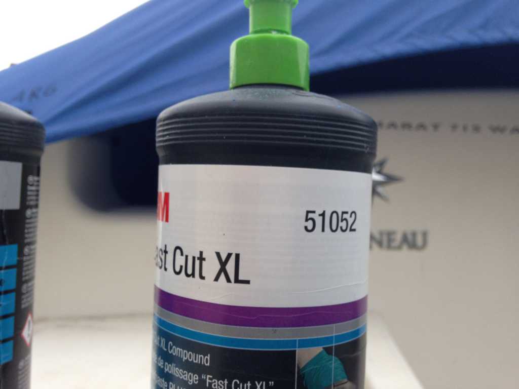

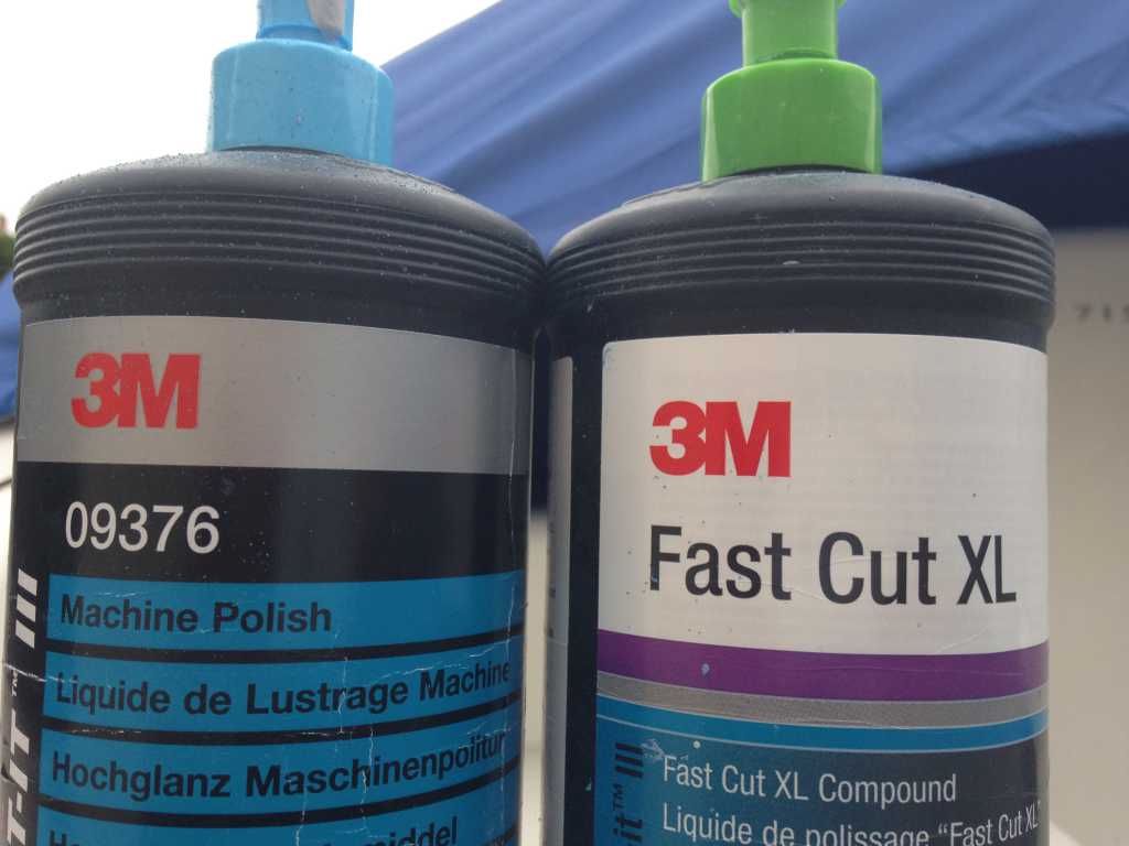

J'ai mis le prix dans les produits de polish et je pense y avoir gagné en temps, sans perdre forcément en €. J'ai utilisé des produits 3M, (40 € le litre). Il m'en a fallu 7 litres.
Le cout de ces travaux s'élève en produits de ponçage à environ 500 € , plus un polisseuse chinoise à 69 €, et une 12aine de tampons mousses de polissage à 8 € pièce
Grosso modo, un cout global de produits d'à peine 700 € .

Même marque oui, mais ce ne sont pas les mêmes produits, ils sont moins agressifs pour une peinture de voiture. Pour autant, j'ai fais une finition fine quand même (Bidon bleu) et super fine (bidon rouge que j'ai pas pris en photo)

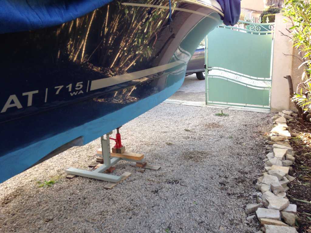

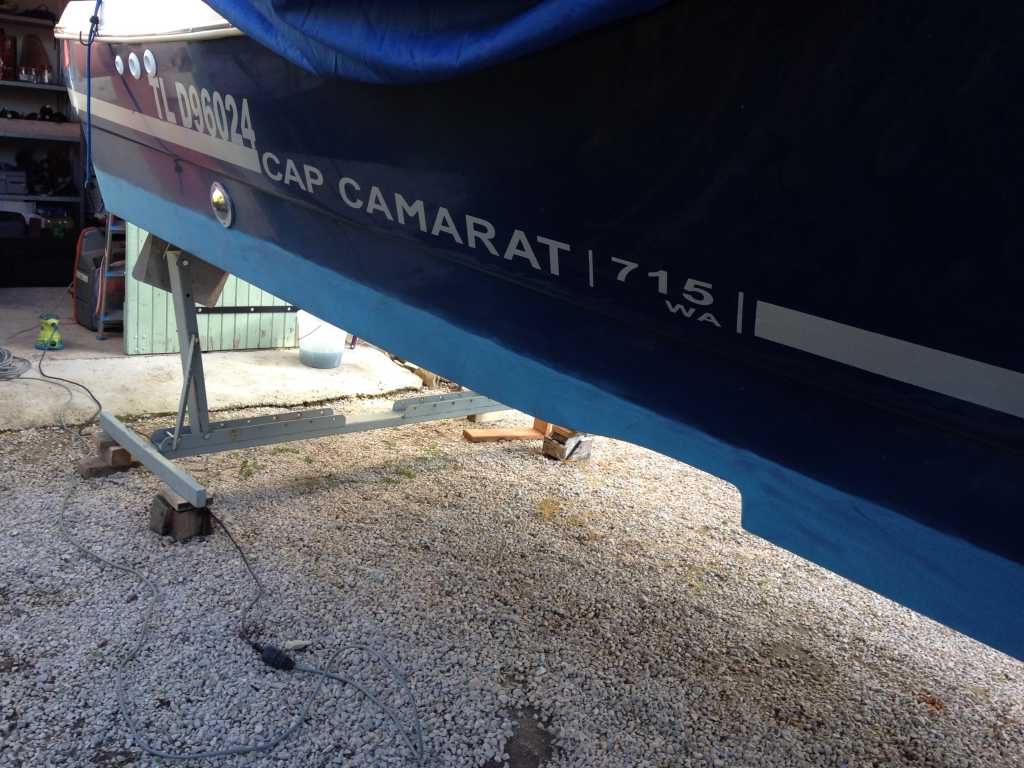

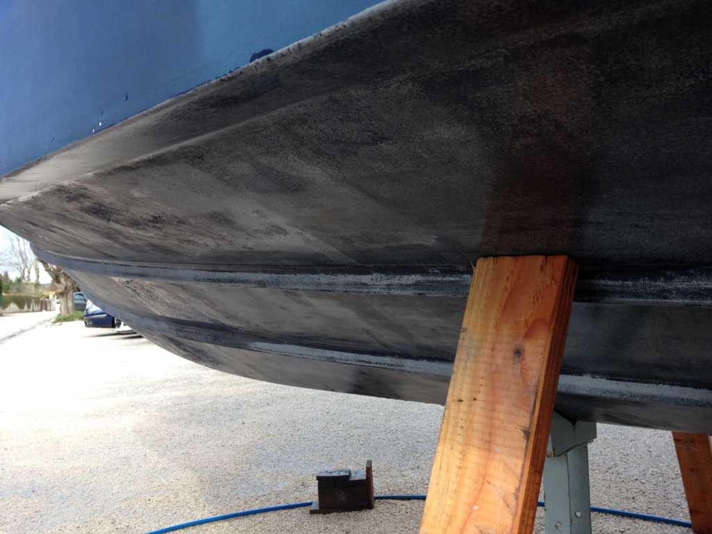

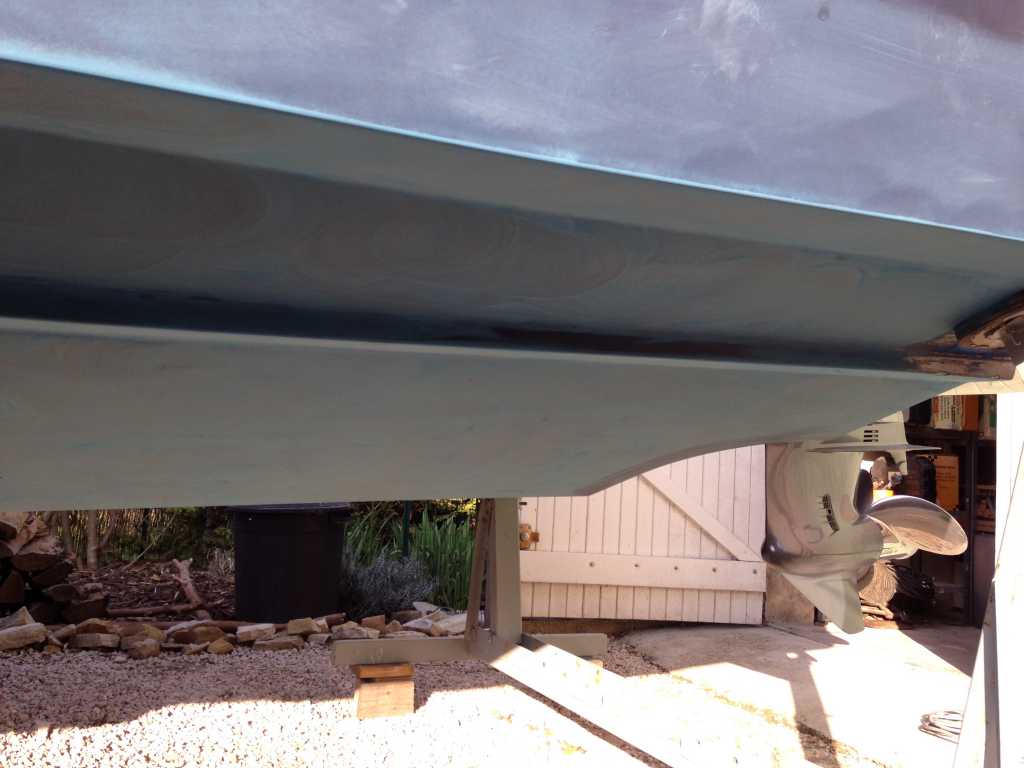

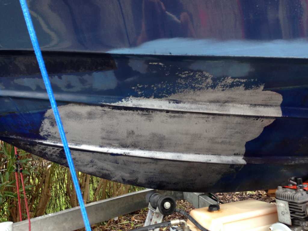

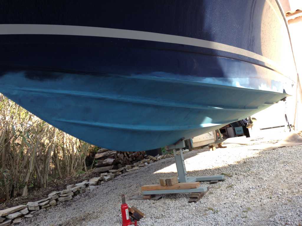

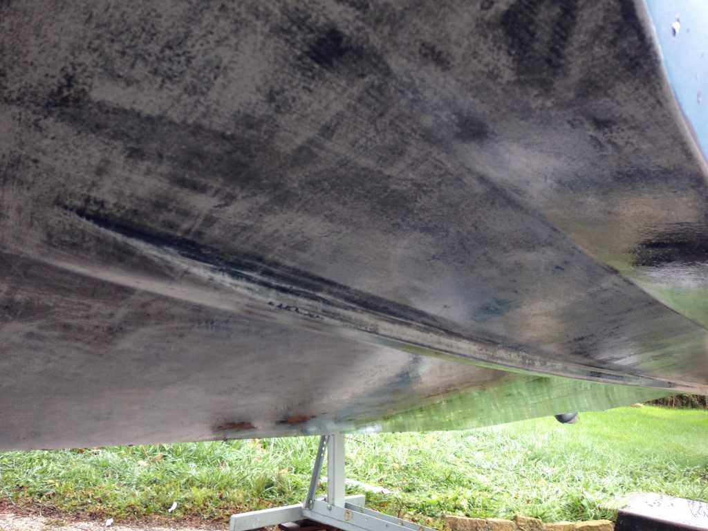

Voici les quelques étapes successives des travaux en photo
Décapage au nettoyeur HP
Ponçage au 280
Ôter l'antifouling / Coque à l'état neuf 25 Mai 2016 11:39 #600428
  • MARILO83
  • Cet utilisateur est bloqué
  • Messages : 2405
  • Remerciements reçus 291

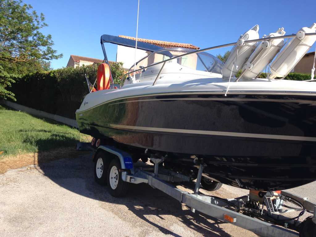

Préparation pour réparation des pocs:
Gel coat ''pâteux'' dans la teinte commandé chez Jeanneau avec N° d'identification de la coque
Protection des autocollants Jeanneau avant lustrage
Enfin, le résultat après lustrage de l'ensemble, et transfert du bateau de son ber et chandelle sur remorque

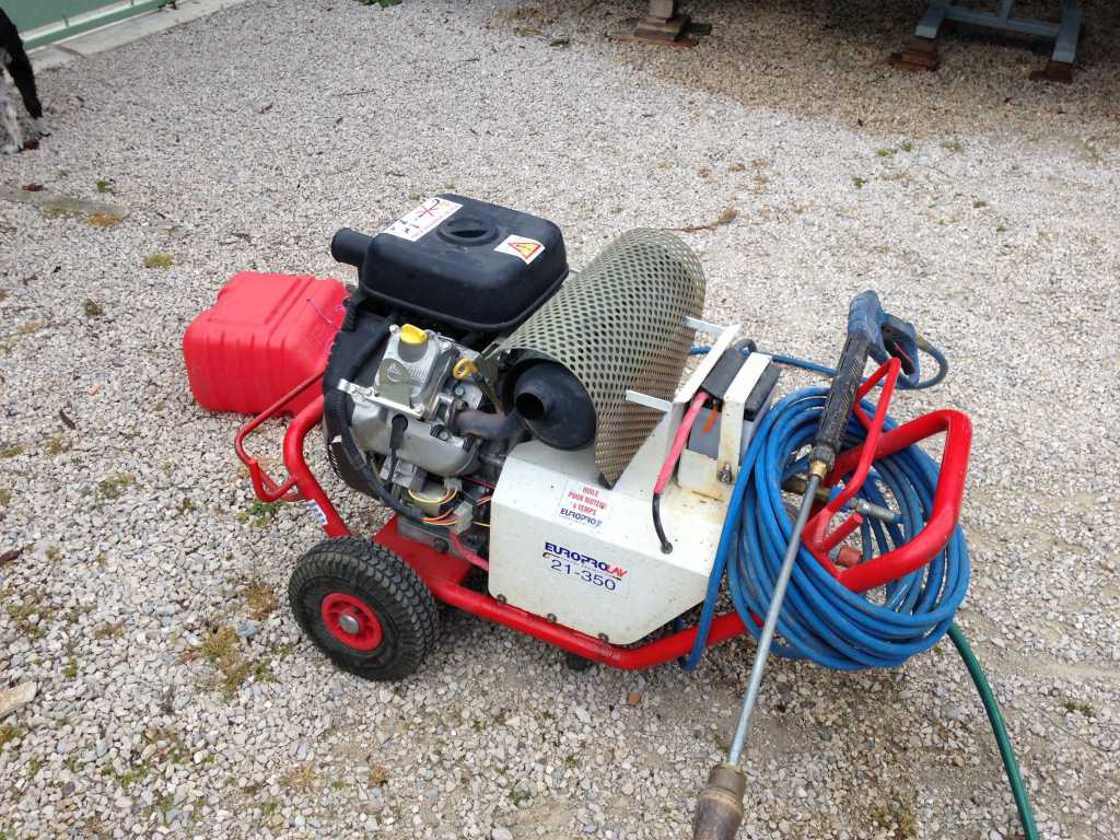

Le nettoyeur haute pression que tu as utilisé est un modèle professionnel, il fait combien de bars ??
le mien, un modèle grand public doit faire 120 bars, , surement pas assez puissant

J'ai un 160 bars à la maison avec rotobuse, pas assez puissant.
Celui-ci est un 350 bars eau froide avec rotobuse, décapage avec la lance de travers a une distance de 40 cm de la coque.
J'te garanti que même la couche d'époxy, elle a pas demandé son reste.
Naturellement, il faut s'approcher crescendo jusqu'à obtenir le résultat escompté.
