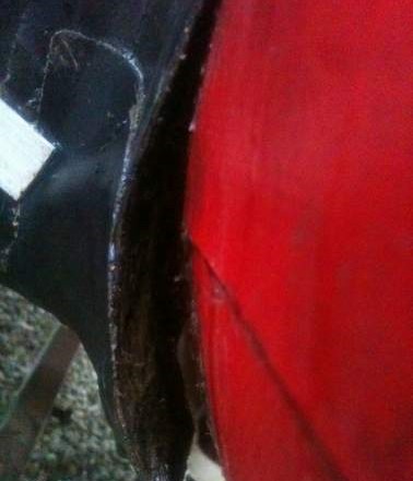

je vais avoir un zodiac pour une boucher de pain, 300 e :) il est pas trop vieux c'est un 4,20m
le probléme c'est que le tablier se décolle, j'ai ete voir 3 soit disant specialiste mais ils veulent pas le faire pour eux c'est impossible comme reparation :evil:
avez vous des adresses de gens compétent dans ce domaine?
merci d'avance ::r- ::r-
Rep tablier sur zodiac 19 Mai 2016 06:10 #600086
bonjour
une photo stp ! cela sera plus parlant .
Rep tablier sur zodiac 19 Mai 2016 10:56 #600108
voila le malaise
Rep tablier sur zodiac 20 Mai 2016 06:32 #600151
on dirait qu'il y a tentative de recollage .
il faut bien nettoyer ,bien gonfler le bateau protéger le perimêtre de collage avec de la bande cache et pour moi je collerais au sika flex en plaquant les boudins sur le tableau ensuite avec des sangles qui font le tour du bateau .

Rep tablier sur zodiac 20 Mai 2016 10:29 #600166
Parfait, ça c'est un conseil de spécialiste, car c'est juste ce qu'il ne faut surtout pas faire ... le Sika ne va pas adhérer sur le pvc et après c'est foutu !
Alors quand on ne sait pas ... au minimum on s'abstient de donner des conseils pourris.
Par contre, avec une colle Zodiac pour PVC - ou mieux si on trouve l'introuvable - ça peut aller mais il faut d'abord éliminer toutes traces de la vieille colle, bien nettoyer avec plusieurs passages au MEK pour adhériser le tissu et recoller.
Ensuite ajouter plusieurs bandes de renfort devant et derrière la réparationj pour répartir les efforts

Recoller un tableau arrière qui s'est désolidarisé des boudins est une vraie galère. C'est une des réparations parmi les plus difficiles sur un souple. Ce n'est pas pour rien que les pros que tu as contactés ne veulent pas se lancer dans ce travail pour un engin qui n'a qu'une très faible valeur vénale.
JC te dit que c'est faisable, mais c'est un ancien pro et il ne te raconte pas en détail toutes les difficultés que tu rencontreras pour décoller patiemment les boudins et leurs renforts, gratter toute la colle sans jamais endommager les tissus, nettoyer le chantier pour obtenir des surfaces propres et sèches puis recoller le tout de manière correcte pour ça tienne durablement. Il te faudra aussi vraisemblablement retailler de nouvelles pièces. Pour un amateur très éclairé, c'est déjà un boulot pas simple.
Croire que tu pourras te contenter d'une réparation type "bricolo-bricolette", est illusoire. Au bout de deux sorties, tout s'arrachera à nouveau.

Eric, j'hallucine quand tu dis que ton bateau est en super état ! Le tableau arrière est la pièce essentielle d'un souple, celle où se concentrent toutes les forces, certaines antagonistes. Si le tableau est désolidarisé des boudins, c'est comme si tu désaccouplais le moteur de ta voiture de son châssis. Je te parie que cela marcherait beaucoup moins bien.
Un tableau décollé signifie que ta coque est HS tant que tout n'est pas réparé dans les règles de l'art. Mettre une petite pièce sur un boudin pour colmater une petite fuite et refaire entièrement un tableau arrière, car c'est de cela qu'il s'agit, il y a un monde que même avec ma petite expérience, je ne franchirai pas. De toute manière, demande un devis de réparation et tu comprendras vite mes propos.
Si tu as du temps à perdre ou pour vouloir te faire la main sur ce type de travaux, essaye de le faire toi-même. Au pire, tu jettes tout si cela ne marche pas. De toute manière, tel qu'il est, ton bateau est inutilisable pour un usage normal et ne vaut plus rien.
