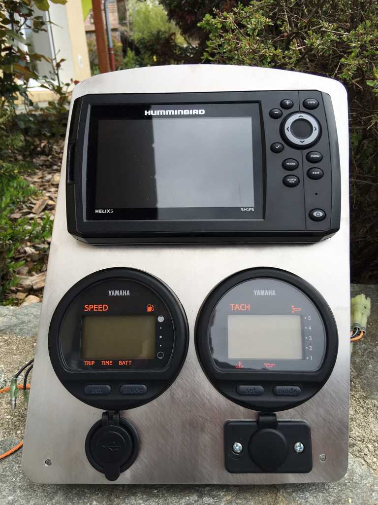

Petit partage histoire de ne pas poser que des questions sur ce forum :P

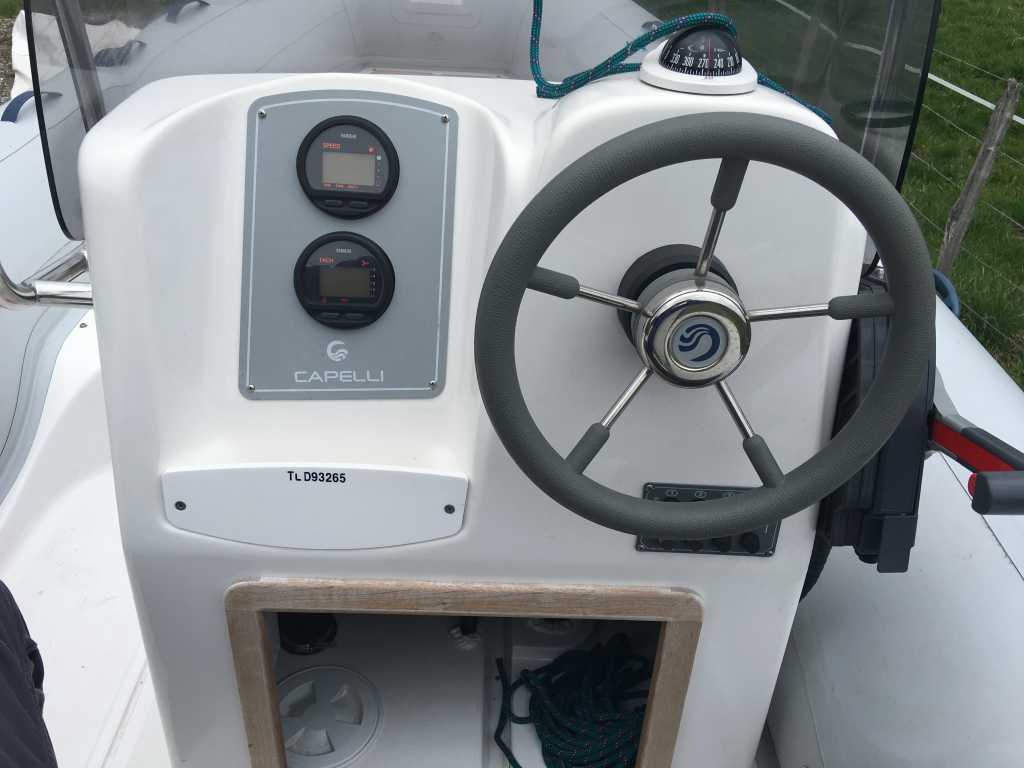

Je me suis creusé la tête pour savoir si je perçais le Gelcoat pour placer un combiné GPS et prises USB. Je me suis dit que le mieux était de bénéficier de la plaque en alu mais tout est à refaire :Pp:+)
En plus le combiné Helix 5 n'est pas trop fait pour être encastré alors on improvise... Encastré je n'aurais pas à l'enlever quand je irai boire un coup dans une marina.

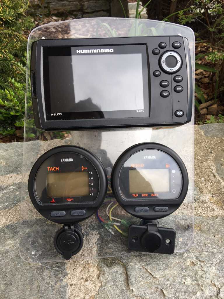

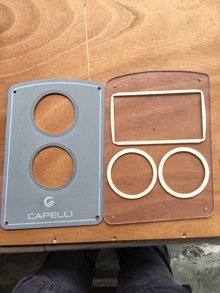

J'ai d'abord choisi une plaque Plexi en 4mm pour faciliter les découpes.
Un fois terminée peinte et verni, le Plexi est devenu cassant comme du verre et a explosé à la première contrainte ::p-
Dégouté d'avoir passé du temps mais bon... le gabari est fait

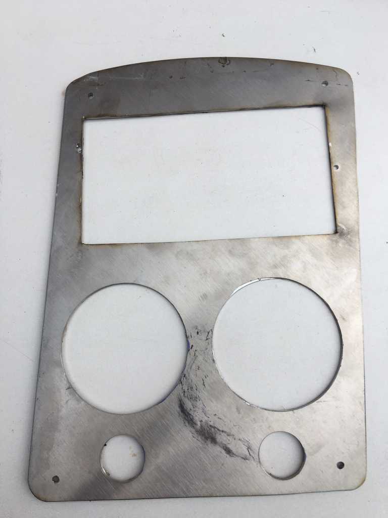

Bref on repars mais cette fois avec une plaque inox
Plus compliqué mais tellement plus esthétique :lol:
Reste plus qu'à faire les branchement avec le plat de spaghettis des compteurs :S
