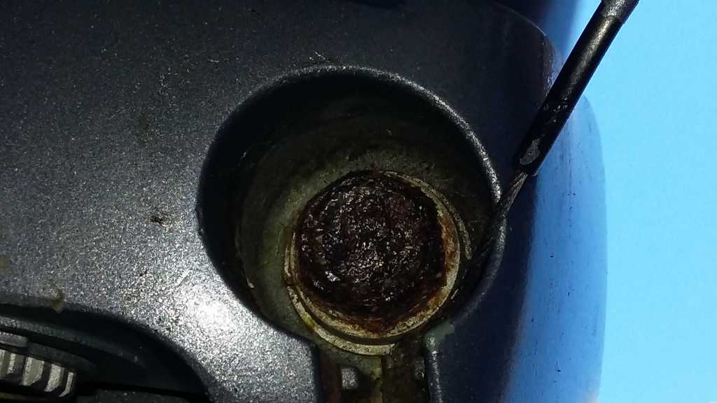

En "deshivernant" mon Yamaha F50FET j'ai remarqué que les têtes des 2 boulons des silent-blocs inférieurs latéraux sont corrodées.
-Les changer est-il à la portée d'un bricoleur "normal" ?
-Y-a-t'il des précautions à prendre (caler l'embase, ...) avant de les démonter (1 après l'autre) ?
Merci d'avance et bon début de saison à tous et toutes !

Je ne sais pas si c'est facile à changer ou pas sur ton moteur, ce que je peux te dire, c'est que l'année dernière, en faisait la maintenance des 200H00 moteur F200 V6, j'ai constaté la même chose.
Pas de quoi critiquer les Mercury............ ::d- ::d- ::d-
Perso, j'ai gratté, mis 2 couches de Rustol + 3 couches de peinture par dessus. Je n'ai que retardé le moment ou il faudra les changer. (au moins les vis + écrous
Le moment venu, comme il y a les silent blocs du bas, mais aussi du haut, je ne sais pas pour le 50 CV, mais à coup sur, sur le 200, ce ne sera pas une partie de plaisir.
Alors, j'ai déjà prévu, je ferai sauter la tête de vis, et remplacerai les boulons par un goujon inox 316 L avec rondelles et écrous, pour ceux que ça intéresse, (F200 V6 ) j'ai même déjà fait le plan, y'a plus qu'à usiner et monter.
Bon courage, mais c'est pas bien malin de la part de Yamaha de ne pas avoir pensé que de la ferraille, ça rouille dans l'eau de mer

Pour les gratter, tu les a démontées ?
Silent bloc Yamaha 01 Mai 2016 18:00 #598972
les miens étaient dans le même état. j'ai "cassé" la partie oxydée, ensuite deux couches de framéto.
Silent bloc Yamaha 01 Mai 2016 18:23 #598973
Non, je ne les ai pas démontées, pour les démonter, il faut tout déposer, et ceux du haut et ceux du bas, donc suspendre le moteur, bref, la chianlie pour 4 boulons en ferraille,
J'ai fais comme Bernard, c'est du Frameto que j'ai mis dessus (pas du Rustol)
Silent bloc Yamaha 01 Mai 2016 20:01 #598982
Bertnard04,
Tu les as déposés pour traiter la tête, ou directement dans leur logement (pas bien large pour y gratter la rouille) ?
Si dépose = Facile à faire ?
Merci.
Silent bloc Yamaha 02 Mai 2016 08:00 #599019
Bonjour Fort et clair.
je les ai traité sur place. j'ai "cassé" la rouille avec un petit burin, pour la partie difficile d'accès, une pointe de tournevis trempée.
il faut être patient et ne pas frapper comme un bourrin.

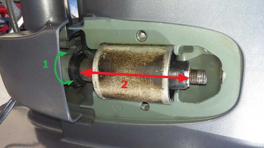

Silent bloc Yamaha 15 Mai 2016 13:28 #599879
1er silentbloc = Tout se passe bien, démonté / traité / remonté.
Donc je suis en confiance et passe au 2e...
:lol: :lol: :lol:
Ouverture, dépose de l'écrou et des rondelles et là ::b- = Boulon coincé dans le silentbloc.
::p-
Sur la photo ci dessous:
1-L'ensemble (silent+boulon) tourne avec le boulon (déjà il n'est pas coincé dans la partie avant).
2-Le boulon ne coulisse pas dans le tube intérieur du silent bloc.
J'ai essayé le W40, le W40 dégrippant, taper, la bombe de froid, l'acide phosphorique = Rien n'y fait.
::D-
Y a t'il un autre moyen ?
J'ai même pensé à couper le silentbloc ou le boulon mais l'espace est très réduit pour faire passer un outil de coupe !
Help...
::w- ::w- ::w-

pardon mal exprimé: ref pour le 2005,6,7,8,9,10,11 ou 2012
Silent bloc Yamaha 16 Mai 2016 17:37 #599945
Merci Alex29.
Question pièces je vais avoir ce qu'il faut.
Maintenant reste à savoir comment couper le boulon au niveau de la flèche verte pour sortir l'ensemble.
La disqueuse ne pardonne rien en cas de loupé !!!
::t- ::t- ::t-

la scie sabre avec plusieurs lames métaux de bonne qualité, serait certainement plus sure et moins dangereuse à cet endroit !!

hi all
on m'as tjrs dit en mécanique , le marteau , le burin est a proscrire :angry:
l'autre solution qui me parait plus judicieux est de bien observer les composant autour de ton silent bloc
on voit que tu as retiré les n° 27. 25. 26 . 24. 22 jusque là tout va bien
sur l'extrémité de ton silent bloc coté gauche il y a le n°18 ( un passe fil pour le n°32 ) certainement en caoutchouc ?
ne crois tu pas qu'en sciant la tige boulonnée en inox , l'effet de chauffe ne risquera pas de le fondre voire d'endommager le n°32.?
ce qui engendrerais des frais non négligeable ::h-
maintenant , je pense mais n'affirme que ce charmant n°20 ( c'est long silent bloc) peut être découper au moyen d'un cutter ou autre objet dit tranchant , de voire si il y a un morceau de tube qui se serait coller avec le sel sur le boulon , si c'est le cas le chauffer délicatement ( c'est ce que j'ai fait avec mon 40v 2 t yam pour une anode ) pour décoler le sel
ensuite pour retier ton boulon coince un gros tournevis et une cale et essai de faire levier en poussant sur celui-ci , normalement il devrait sortir .
j'espère que j'ai pu t'aider ::r-
amicalement
Silent bloc Yamaha 16 Mai 2016 20:23 #599952
Bonjour, avant d'essayer de couper a la meuleuse de faire du dégât essai avec un outil multifonction style fein ou le bosch. je met le lien pour bien montrer ce dont je parle:
www.leroymerlin.fr/v3/p/produits/outilla...onctions-l1308222610
avec ca normalement ca va moins chauffer et tu sera plus précis qu'avec la meuleuse. par contre tu mettras un peu plus de temps, mais comme disait un célèbre jean de la fontaine: patience et longueur de temps font plus que force ni que rage..... bref, tu es de quel coin? je peux te prêter l'outil si tu en as besoin....
Silent bloc Yamaha 16 Mai 2016 21:28 #599954
hi all
se genre de matériel s'adresse a des travaux courant de menuiserie et rénovation et non a des découpes demandant un matériel spécifique de moyenne a grande envergure.
couper un boulon de m14 , 12 ,10 , 8 en inox avec une lame de ce genre , çà va te coûter un bras et beaucoup d'huile !!
en matos pro la fein surpasse largement les bosh (bleu) makita et autres, mais là on va devenir hors sujet !!!
attendont de voire ce qu'en pense l'intéressé .
amic
Silent bloc Yamaha 16 Mai 2016 22:11 #599955
Et la scie sauteuse, ça ne passerait pas?
