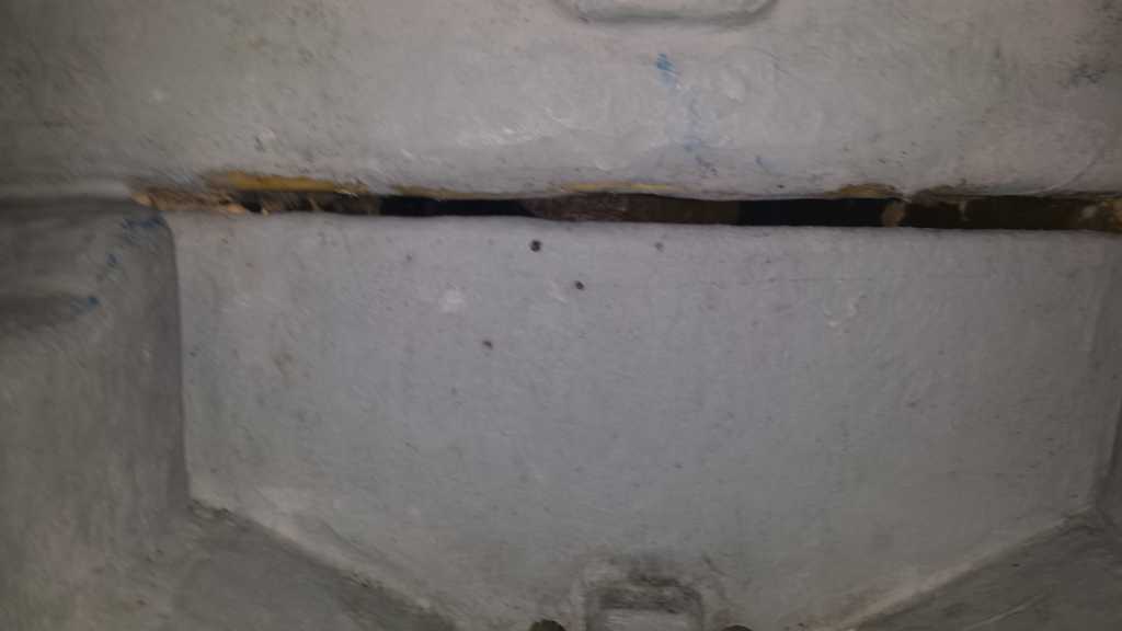

Dans sa conception, l'espace disponible sous la console n'est pas accessible par le pont mais lorsqu'on regarde dans le coffre avant on s'aperçoit qu'il y a une séparation empêchant l'accès. Cette séparation d'épaisseur 2 cm est tenante à la coque sur les côtés et partie basse mais pas sur la partie haute qui laisse un jour.
Je me demande si cette plaque joue uniquement un rôle de séparation et de délimitation du coffre avant ou également participe à la rigidité de l'ensemble.

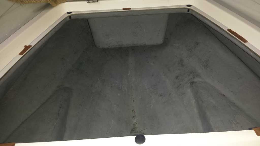

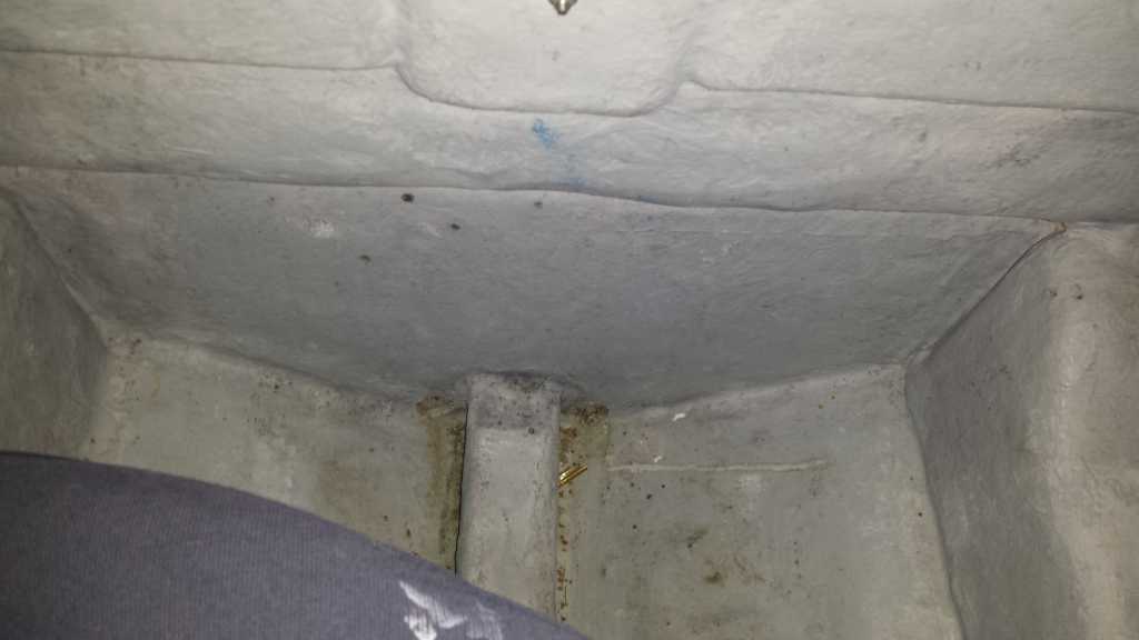

Ci dessous les photos du coffre avant et de la séparation bloquant l'accès à l'espace dispo sous la console :

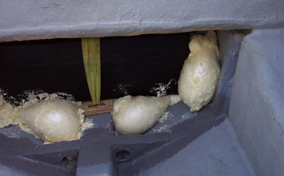

Et l'installation d'un réservoir fixe réalisée par un pro sur le même SR avec cette plaque découpée :

C'est un 450, j'imagine que tu as un 40 ou 50CV. La coque n'est pas sollicitée comme sur un 6 ou 7m.
Si tu veux vraiment te rassurer, tu peux installer le réservoir et strater une cloison contre plaquée de 15mm. La cloison d'origine est surtout la pour éviter que les éléments que tu ranges dans la baille a mouillage ne finissent perdus sous le pont. Bonnes modifications :)
