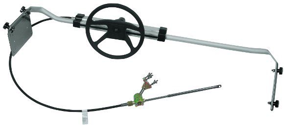

Sur un pneumatique Lodestar TriMAX 3D-V 430 avec un moteur 2t Mariner 25cv j’ai installé (bricolé) une direction à câble.
Ça fonctionne bien à l’arrêt mais en navigation le bateau tire extrêmement à droite. A tel point que si je lâche le volant à vitesse moyenne, tout le monde va se baigner.
Une personne m’a dit que c’était ma direction était ancienne et qu’elle n’avait pas de système anti-retour.
Qu’en pensez-vous et y a-t-il quelque chose à faire ?
Merci pour votre aide
