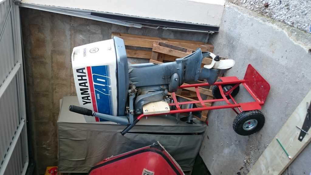

Et c'est pourquoi aujourd'hui je demande vos conseils car je suis un peu dans l'impasse concernant le moteur que j'ai acheté l'an dernier pour mon pneu.

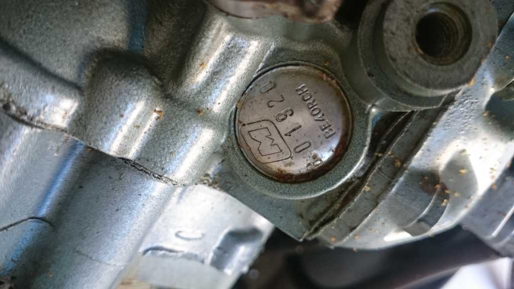

Avant tout, je précise que la plaque signalétique du moteur a disparu. D'après le proprio il s'agit d'un Evinrude mais le capot a été changé et affiche "Yamaha" en gros. La pastille de sablage sur le moteur porte le logo de Mercury.
Je pense que les constructeurs ont du mélanger les modèles pendant les années 70, mais j'avoue être en difficulté pour trouver des pièces, car le seul numéro présent sur la pastille ne m'a pas appris grand chose.
On peut lire: B 01920 et BE40RCH
Grâce à la nomenclature Evinrude, j'ai appris que B= Belgique, E= Evinrude, 40 = 40cv, RC= Rope Start - Commercial / CD Ignition.
Par contre le H ne correspond à rien. Je n'ai pas déterminé non plus l'année grâce au code. Normalement il s'agit des dernières lettres mais R= 4 et C=8, H= n'existant pas, ce n'est pas possible. Le moteur est plus récent que 1948.

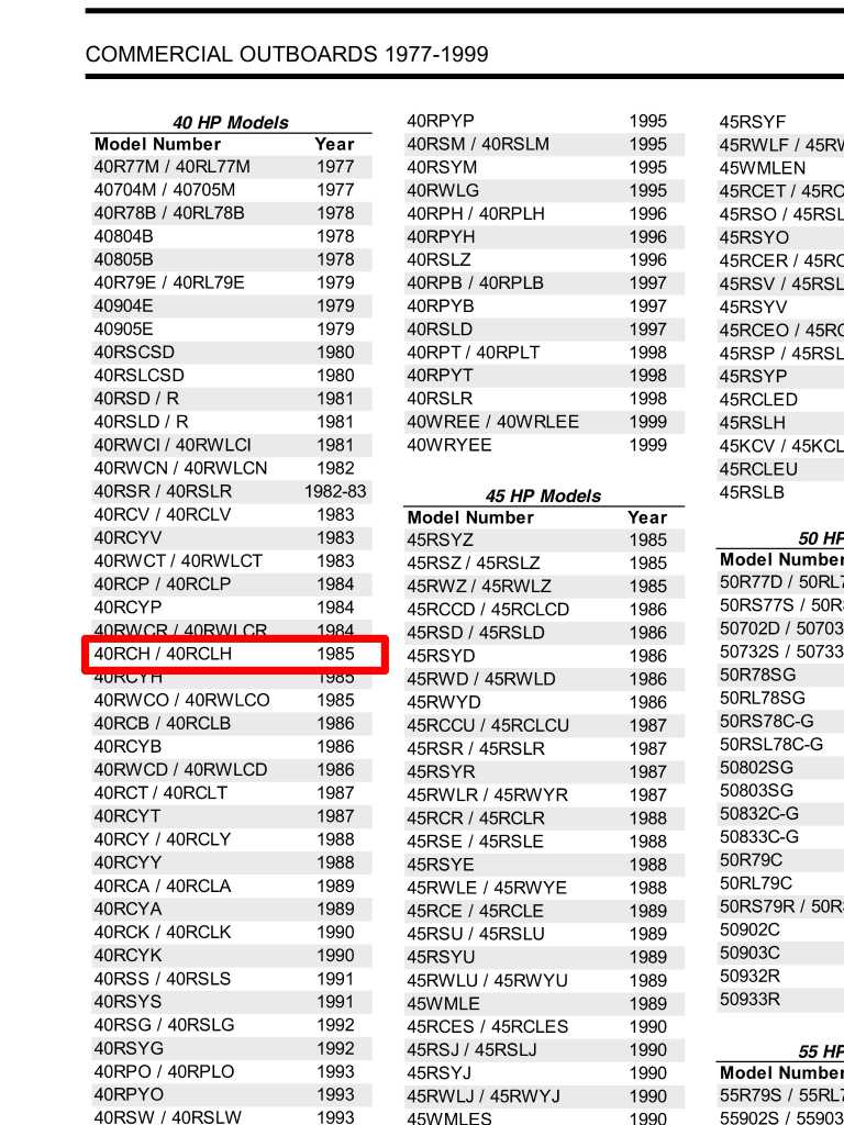

Ce moteur est un Evinrude de 40 cv gamme professionnel fabriqué en Belgique, il date de 1985.
Sa conception remonte aux années 70, avec une tendance à être indestructible.
Toutes les pièces d'usure sont disponibles pour celui qui connaît bien son travail.

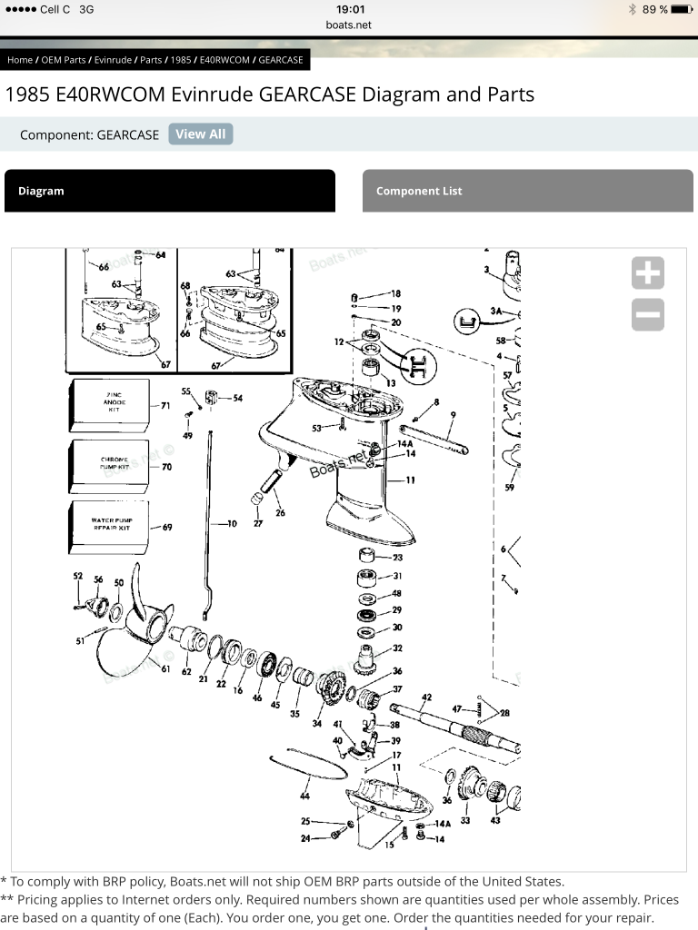

Les éclates sont disponibles sur Boats.net, en autres, sous le numéro de modèle moteur E40RWCOM.

En regardant un peu l'éclaté, je viens de me rendre compte que la partie basse de l'embase contenant l'arbre se démonte. Il n'y a donc pas de problème d'extraction du diabolo en toute logique?
Il me suffit de dévisser cette partie et de déposer l'arbre ?

Si je ne me trompe pas, c'est même la seule façon de retirer la pièce faisant office de presse-étoupe, bloquée dans une gorge moulée dans l'aluminium.
Profites-en pour bien vérifier l'état des roulements et des fourchettes de sélection.
