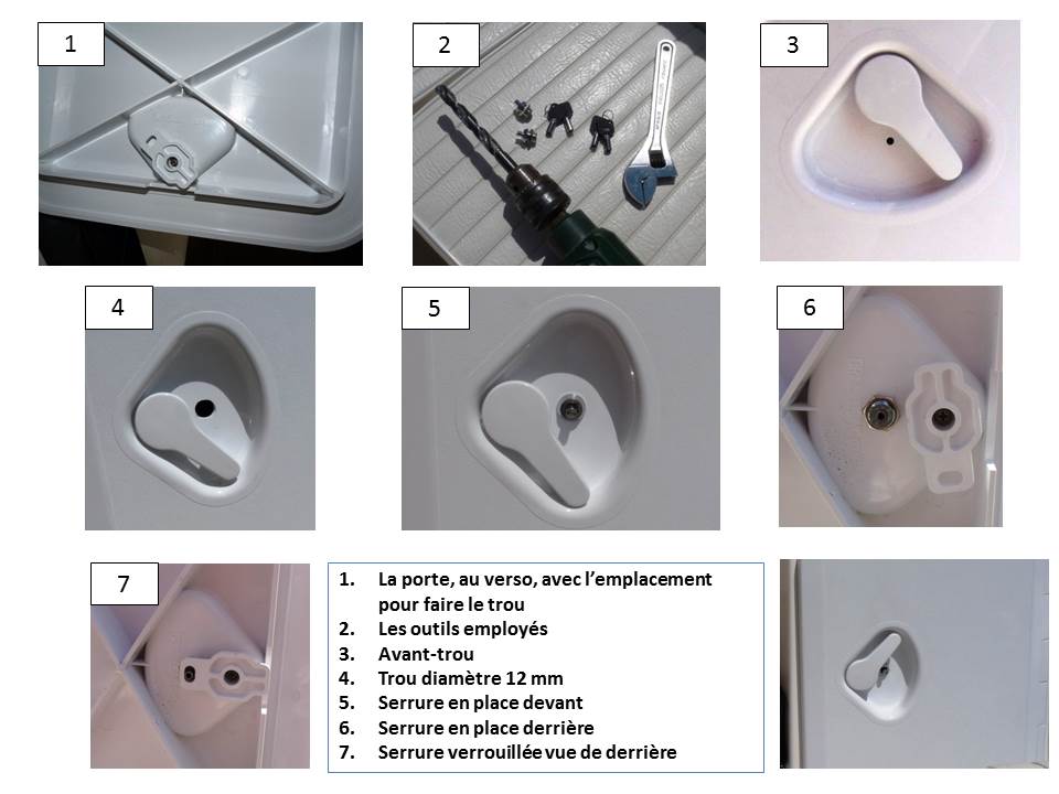

OUI C'EST TRÈS FACILE.IL SUFFIT DE PERCER (IL ME SEMBLE EFFECTIVEMENT QU'IL Y A UNE EMPREINTE SUR LA TRAPPE) MAIS EN REGARDANT OÙ SE TROUVE L'AUTRE BOUT DU LOQUET(à 90 °L'INTÉRIEUR) ON SAIT OÙ LE PLACER POUR BLOQUER LA MANETTE.J'EN AI ACHETÉ 2.JE CROYAIS AVOIR LA MÊME CLEF;MAIS J'EN AI 2 DIFFÉRENTES.POUR LES RETROUVER SANS CHERCHER,J'AI MIS UN POINT DE VERNIS à ONGLES SUR LA CLEF ET SUR LA TRAPPE CORRESPONDANTE.LE RÉSULTAT EST PROPRE ET LA SÉCURITÉ(IMMÉDIATE) ASSURÉE.J'ESSAIE DE T'ENVOYER DES PHOTOS. MAIS. . .
Aménagement ZAR 53 03 Jui 2016 02:45 #600907
VOILA LES PHOTOS POUR LES SERRURES. SALUT.

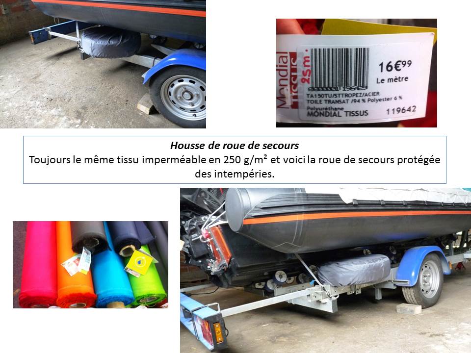

Aménagement ZAR 53 03 Jui 2016 14:25 #600923
Salut à tous
Si ça peut aider quelqu'un
::w- ::r-

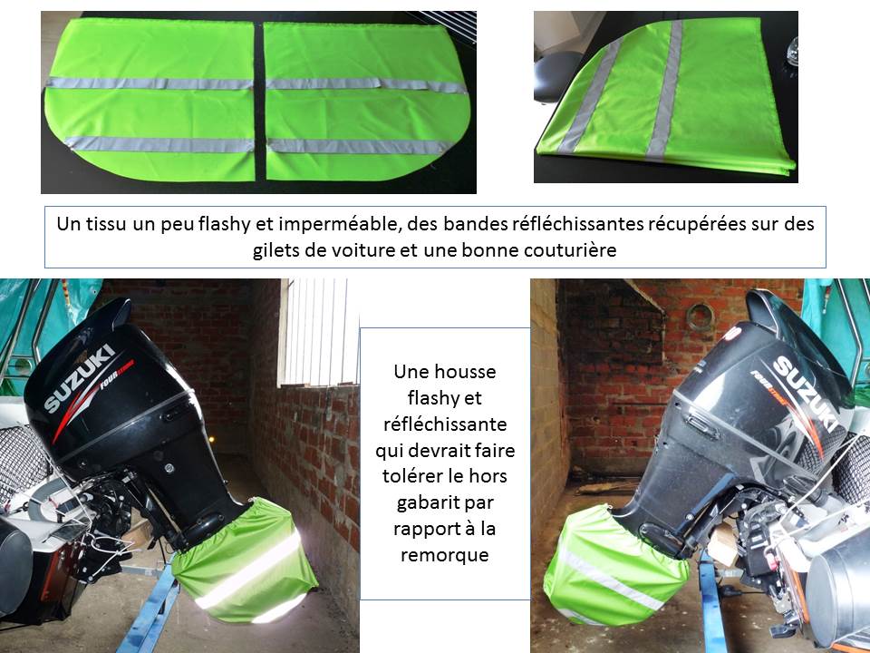

Aménagement ZAR 53 03 Jui 2016 14:31 #600925
Ou encore celle-là pour aider :^dB}
