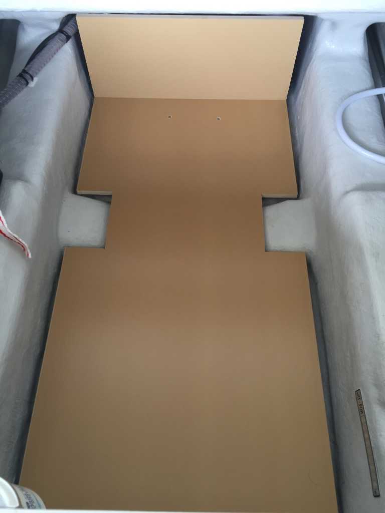

Pour la réalisation du plancher à l'arrière, les mesures sont faites et le gabarit aussi.
J'ai finalement opté pour une planche de composite en 15mm (plus léger et a priori adapté au milieu humide).
Ce plancher sera vissé sur des lambourdes en composite (des restes de ma terrasse) collées au sika.
Je vais d'ailleurs aller m'acheter du SIKA et de la peinture pour pouvoir continuer et vous faire des photos.
Pour info, ma planche fait 55cm x 105 cm au cas où cela puisse aider quelqu'un...

Merci Fabien
Cela va forcément m'interesser. Je ne m'y suis pas encore mis. J'attends tes photos. De plus, je fais ma terrasse en composite dans un mois.
Pourquoi prendre une planche pleine et non pas des lames comme une terrasse ? Certes si on perd des bricoles entre les lames il faudra démonter.

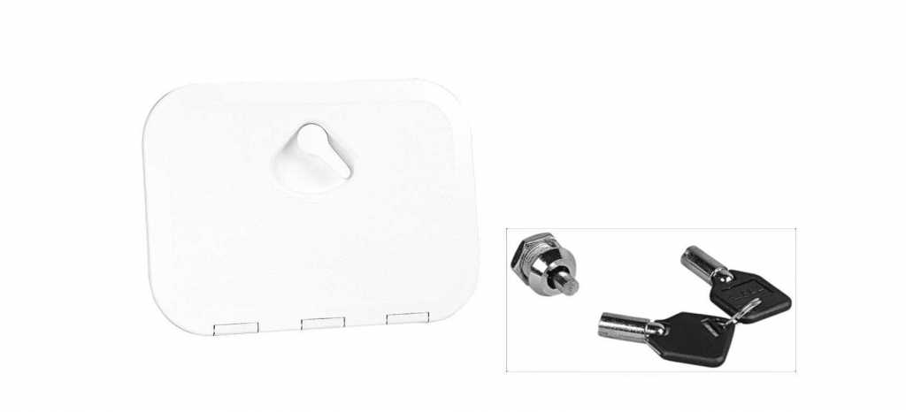

Sur les trappes de la console, je voudrais ajouter (au moins sur une trappe) des serrures. Voici ce que j'ai trouvé sur internet. Est-ce que quelqu'un en a déjà monté. Aucune explications sur le site. Je comprends que le poussoir empêche la rotation de la manette dans son axe ou ailleurs ??

Excellente question, je suis aussi intéressé par l'installation d'une serrure.

En fait il me semble que lorsque tu bloques la clé il y a un petit " téton" qui s'enfonce et qui vient empêcher la rotation interne de la poignée blanche :rB:+)
Pas plus difficile que ça....
Êtes vous sûr que les deux coffres de console ne correspondent pas par l'intérieur ?
Ce serait alors " ballot" de mettre une serrure d'un côté et pas de l'autre ::M-)

Dans la trappe coté intérieur (verso), il y a une indication pour faire un trou de diamètre 12mm, je pensais que c'était là qu'il fallait mettre la serrure. Je vais regardé ce soir avant de commander.

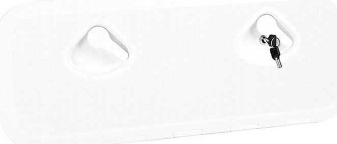

Apparemment cela se monte bien sur les trappes des 53. Si tu ouvres la trappe sous volant (barre pour les puristes) tu trouveras au verso de la trappe, une indication pour faire un trou dia 12mm. Ca à l'air de correspondre.

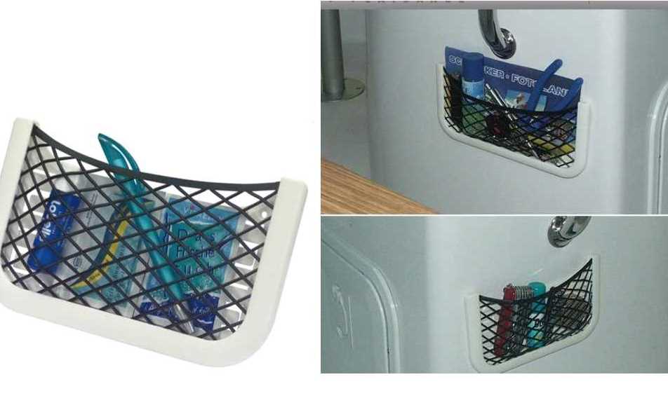

Tu trouves la serrure sur le même site. Tu pourras également trouver des casiers de rangement pour extincteur à 10 euros, toi qui ne sait pas où mettre ton extincteur, ça peut peut être te servir :)

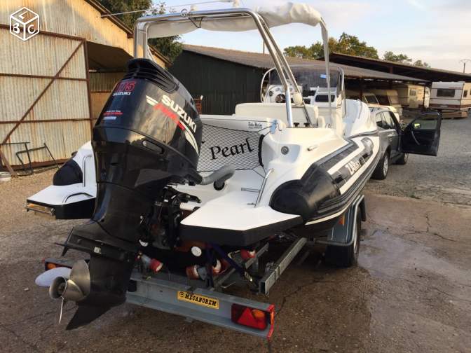

J'ai vu également sur LBC un ZAR équipé d'un filet attaché sur le coffre arrière, devant le moteur. C'est pas bête, quand tu remontes de l'eau pour mettre palmes, masques et tuba (PMT pour les plongeurs), avant de ranger quand tu quittes ton spot.

Salut, j'ai déjà monté ces serrures sur des portes nuova rade.
C'est très facile à monter mais honnêtement, c'est quand même très cheap. La clé est en plastisque est si tu es un peu brusque, tu as vite fait de casser le détrompeur et là c'est mort.

C'est surtout pour éviter que des gamins ouvrent de façon intempestive les trappes. Si quelqu'un veut vraiment voler, on ne pourra pas empécher. Penses-tu que cela va quand même suffire (pas contre le vol bien sûr) ?

Il y a des années que j'ai un filet a l'arrière du bateau ::K+)
Il est vrai que tu peux y mettre tout un tas d'objets pour les sécuriser pendant la baignade ( PMT) mais son usage le plus intéressant est d'y entasser les sacs de déchets qui n'encombreront pas l'intérieur du bateau et qu'on pourra tout simplement jeter dans les poubelles du premier port rencontré :a{b) :a{b)

Oui cela suffira sans problème. Fais simplement attention à toujours avoir la clé avec toi, car si tu ( ou les enfants ) appuie sur le "teton", c'est fermé, et si tes clés sont dedans ::p-

francois 71 écrit: Dans la continuité des aménagements. ::w-
Salut à tous
J'ai la meme trape et serrure sur la console de mon Lomac....
Si effectivement le principe est tout simple...mais cela est plus dissuadif que costaud :RB:+)
Le "teton" de la clé est très fragile... ensemble serrure + clé deja changé deux fois en sept saisons :M:+)

Voici une photo du filet, (sur LBC, que le propriétaire me pardonne)
Merci également pour les conseils à propos de la serrure.
Meltem, aurais-tu STP, une adresse pour le filet, ou bien s'agit-il d'un filet tout simple qu'on trouve par exemple dans le matériel auto.?

Oui c'est exactement çela, le filet que tu trouves dans çertains coffres ::K+)
Tu le fais tenir simplement par les quatre petits crochets qui s'accrochent sur des fines cordelettes fixées aux charnieres et attaches de fermeture du coffre arrière ::A-)

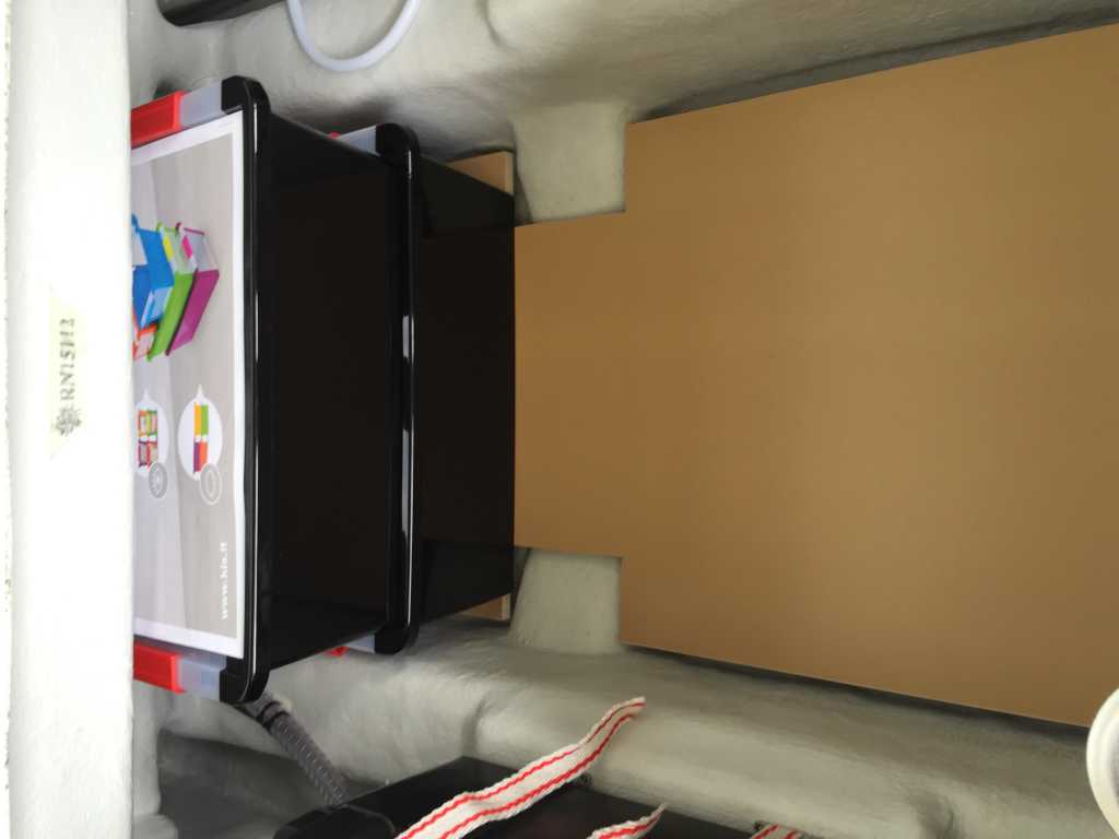

Aménagement ZAR 53 16 Mai 2016 21:11 #599953
  • Fabi 1
  • Portrait de Fabi 1 Auteur du sujet
  • Membre premium
  • Membre premium
  • Messages : 107
  • Remerciements reçus 16

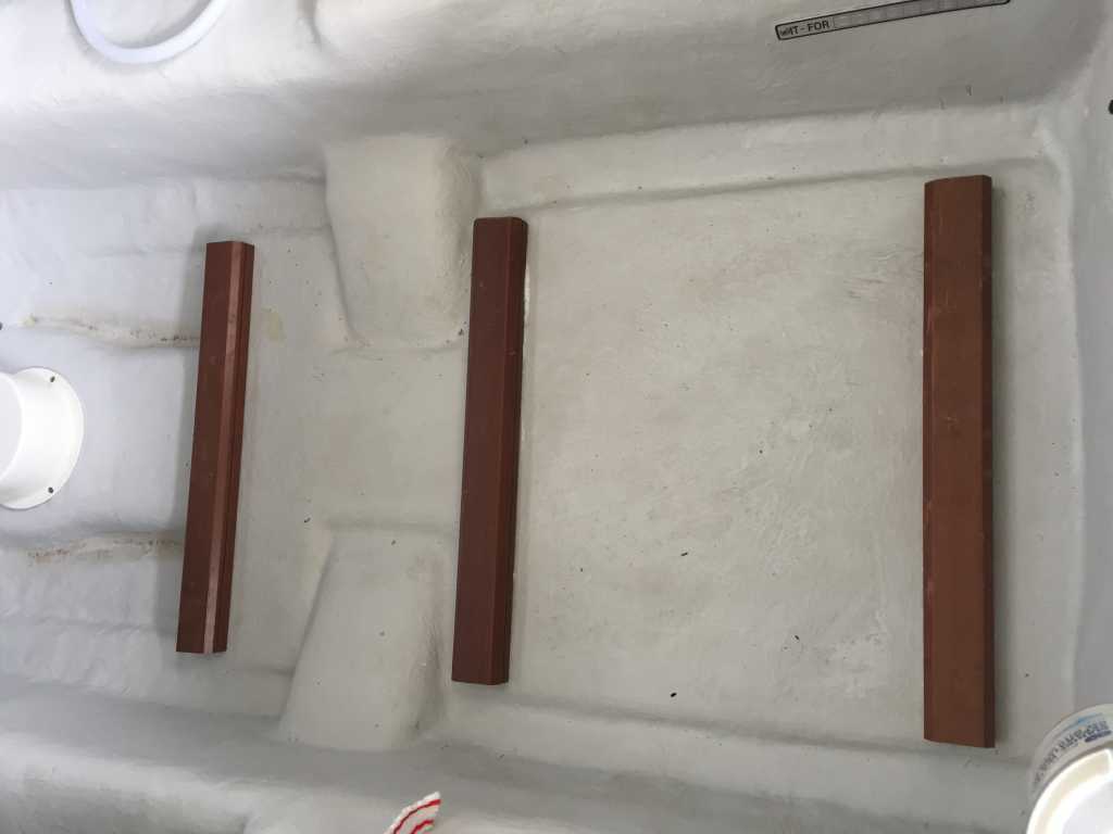

Salut a tous,
Comme promis quelques photos :
J'ai donc collé des lambourdes de terrasse composite au sika.
Et testé mon plancher.
Ca le fait pas mal, on peut caler deux caisses dans le fond :sc))
Je vais maintenant peindre les planches puis les visser sur les lambourdes.
Je vais aussi commander les serrures pour les trappes.
A suivre...
Aménagement ZAR 53 16 Mai 2016 22:47 #599957
Bien ce plancher Fabi ::K+)
Pour les serrures les gars, j'y réfléchirais à 2 fois. ce type de serrure est assez fragile, et ne résiste pas au moindre coup de tourne vis.
Mais c'est pas tant pour ça que je vous mets en garde.
Ces serrures doivent être entretenues tout le temps avec un lubrifiant, sinon, elles s'oxydent vite de l'intérieur, se grippent et après, vous cassez l'ergot de la clé et c'est mort.
