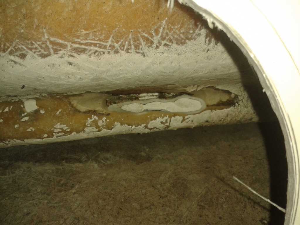

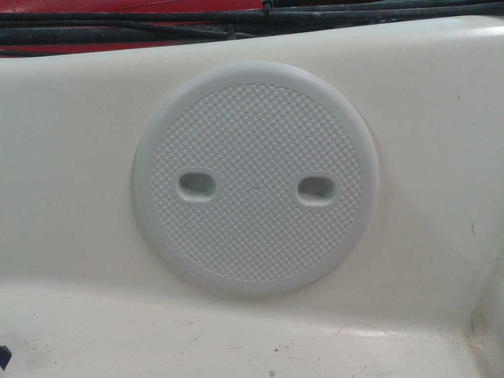

j'ai reçu ma trappe elle est un peu plus grande t'en mieux je passe mieux ma main .
j'ai agrandi en profondeur la tache du milieu et j'ai trouver le trou.
1; photo sans flash on devine mieux le trou
2; photo avec le flash
maintenant reste a savoir avec quoi je vais boucher ce trou
A+ ::r- ::r-

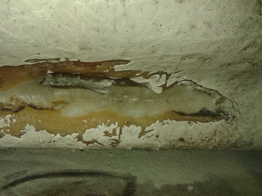

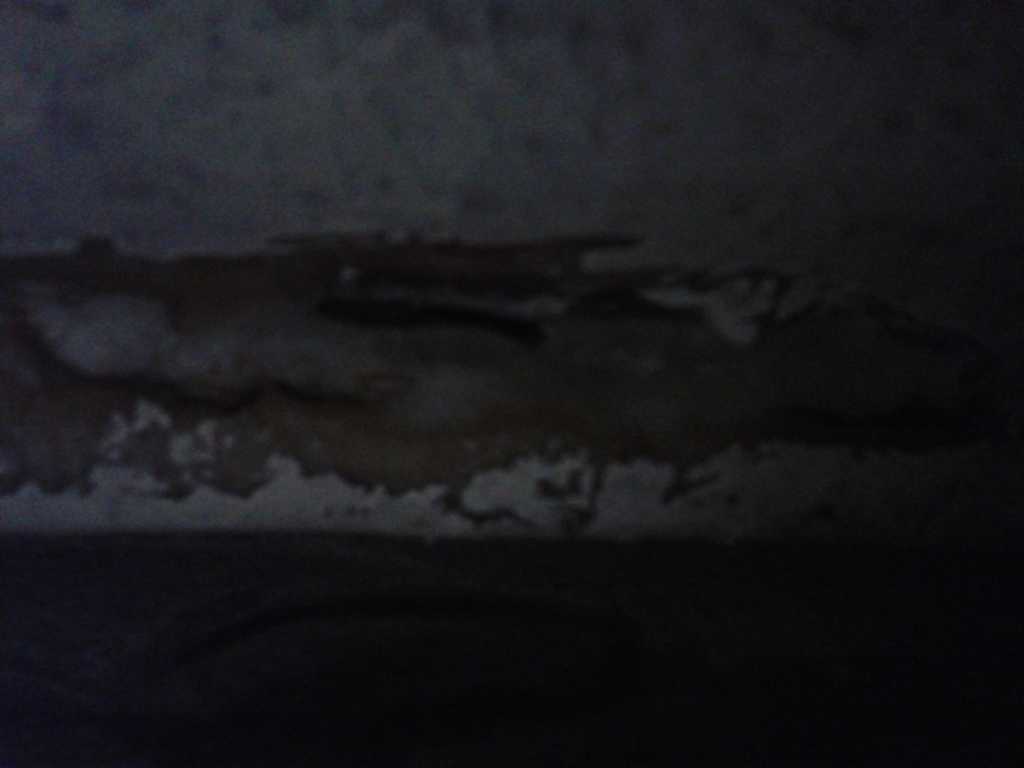

je pense que ce rail et un tube rapporté et collé par stratification et que la rainure extérieur pour faire passer la ralingue et faite avec une meuleuse (ce qui peut être fait manuellement et si pas bien centré fragilise le tube )
pour preuve sur cette photo je vois bien le tube en 1(matière autre que la résine + fibre) et la fente (qui c'est créer) en 2 qui a pu entrainer le début de la fuite et comme la start en polyester n'est pas étanche propager la fuite .
voilou

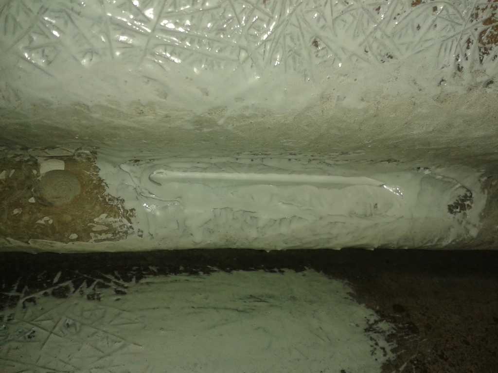

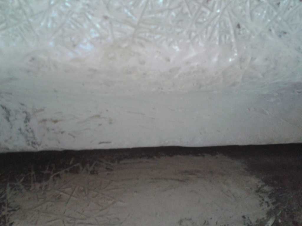

La réparation est terminé j'ai fait le choix
1 meulage au plus profond
2 gelcoat
3 mastic polyester
4 gelcoat
A+ et merci a tous
