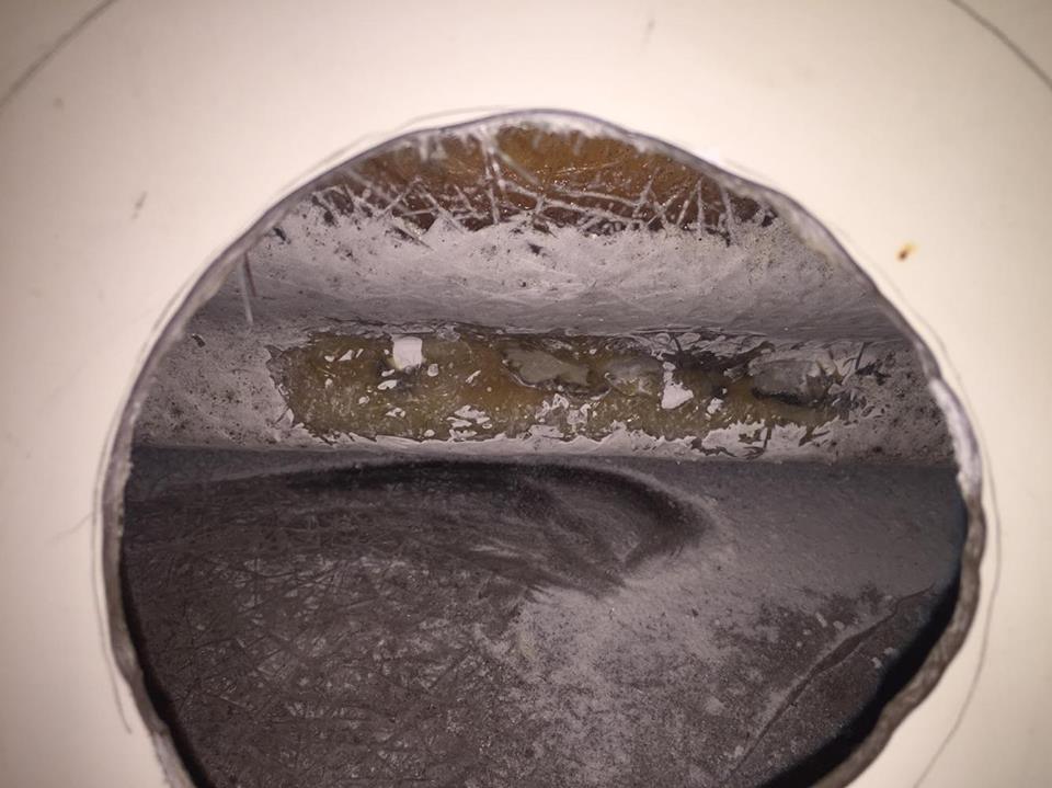

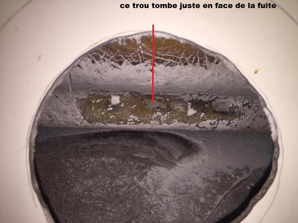

salut
je me suis jeté a l'eau
j'ai fait le trou pour mettre la trappe de visite
je ne vois pas de fissures mais 3 taches elles sont bien juste au dessus du rail ou j'ai constaté la fuite ,je pense que c'est par la que l'eau rentre mais je reste quand même septique
j ai oublier de dire que j'embarque a peu près 30 l d'eau pour 1 h de navig
A+ ::r- ::r-
De l eau dans la double coque SR PRO II 4.20 09 Mar 2016 01:21 #595348
Quel travail de porc, ou de cochon, ou de salaud, au choix ... pas ce que tu as fait, mais ce que le stratifieur à livré !
Selon moi, toute cette surface ne tient que par quelques fils et devrait être éliminée et remplacée par du neuf, et je pense que ce travail dégueu est bien plus étendu que ce qu'on voit.
La fibre "blanche" n'est tout simplement pas collée à la surface plus foncée qui est autour, qui, elle, semble normale.
On pourrait dire délaminée, mais ce terme suppose que les couches de tissu aient été préalablement collées et aient été séparées par un choc par exemple, or ici le tissu a tout simplement été appliqué avec très peu de résine sur une résine trop sèche à la va-vite juste pour essuyer le pinceau - et la stratification n'a pas été faite, sauf où il y a les taches.

M---e
Si c'est comme ça a cette endroit ça doit être pareil tout le long
je pensais que le blanc était un peu de gelcoat
Donc il ni a plus rien a faire ?
De l eau dans la double coque SR PRO II 4.20 09 Mar 2016 10:05 #595366
Je pense que d'autres spécialistes du stratifié seront du même avis que moi dans ce que j'ai écrit juste avant.
La seule chose que tu puisse faire est de faire couler de l'époxy largement sur toute cette surface pour la recouvrir autant que faire se peut, après avoir rincé au jet pour éliminer le sel.
Maintenant que tu as ouvert, ce sera plus facile avec un trou de 10cm qu'avec un de 4mm ... et tu pourras t'aider d'un pinceau coudé pour essayer d'atteindre les zones invisibles et potentiellement mal stratifiées elles aussi.
De toutes façons, tu vas être obligé de mettre ta coque sur la tranche, sinon la résine ira forcément au fond du V, peut-être même sans atteindre la fissure, et vu le prix de l'époxy, mieux vaut l'économiser.
Le trou, je te conseille de l'agrandir pour en faire un rectangle se terminant par deux 1/2 cercles ... tu auras une meilleure vue sur la zone, et tu pourras refermer ça en faisant un morceau de strat qui recouvre le trou plus 20mm , morceau que tu introduiras par l'orifice et colleras à l'intérieur de la coque afin de renforcer.
Après tu rempliras le décalage de niveau avec tissu et résine polyester, et finition gelcoat.

De l eau dans la double coque SR PRO II 4.20 09 Mar 2016 10:57 #595371
Oui, il est clair que c'est mal stratifié, ça c'est sûr, la résine n'a même pas pénétré le bout de tissu - du mat - qui est blanc.
J'ai déjà vu ce genre de mat mal collé, en général on voit ça en surface d'une stratification qui peut avoir été bien faite, et le gars à la fin a ajouté un bout de tissu qui ne sert à rien pour absorber l'excédent de résine en surface - à part qu'ici ce tissu est important, plus qu'utile !
Pour pouvoir poncer il faut pouvoir introduire un outil, et comme la zone pas collée est plus grande que le trou, je ne vois pas ce que tu pourrais utiliser...
Et si tu arrives au "dessous" après il faudra reboucher la fissure si elle est là, ce qui n'eat pas certain du tout.
