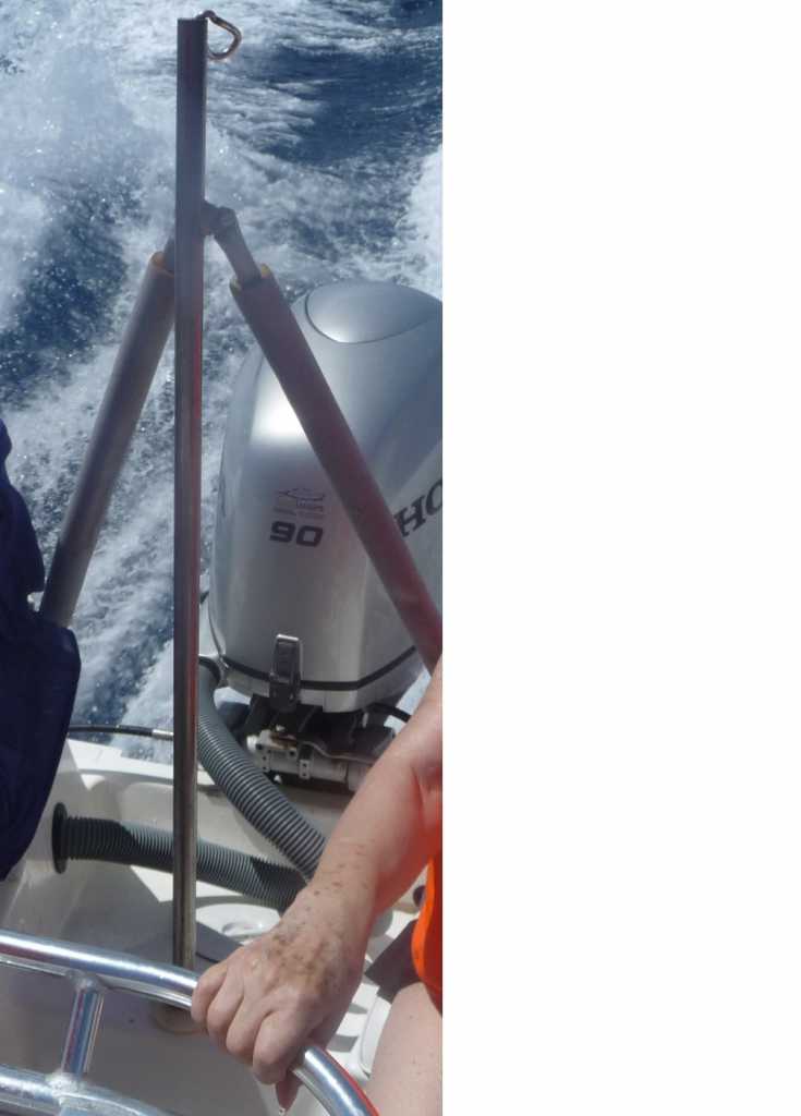

Mat de ski zodiac pro open 550 23 Fév 2016 12:28 #594603
bonjour ,
j'ai fabriqué un mat perso, bien plus solid que celui proposé d'origine je vous joins la photo que j'ai sous la main , je peux en faire d'autre si besoin j'ai soudé un ecrou au pied du tube et je le fixe sur la partie horisontal grace a un boulon depuis l'interieur de la coque
Grey shark 50
