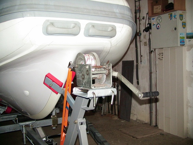

Non bandarguin, manœuvrer un Zar 53 n'est pas difficile, juste un coup de main à prendre. Sinon, comment penses-tu que l'on procède avec un SR de 24' de long et pesant pas loin de 2T ? Tout dépend de la qualité de ta remorque et de ses accessoires, le treuil en particulier.
Pour la remorque, il faut qu'elle soit adaptée parfaitement à ta coque et réglée aux petits oignons. Quant au treuil, un bon gros 2 vitesses style Goliath fera l'affaire. Ne sois pas "cheap" sur la capacité de traction du produit.
Maintenant, tu peux trouver des treuils électriques à des prix intéressants, mais tu vas te faire "caguer" pour pas grand chose en plus. Perso, j'ai changé récemment ma remorque équipée d'un treuil électrique pour un modèle avec un bon gros "moulinet".
