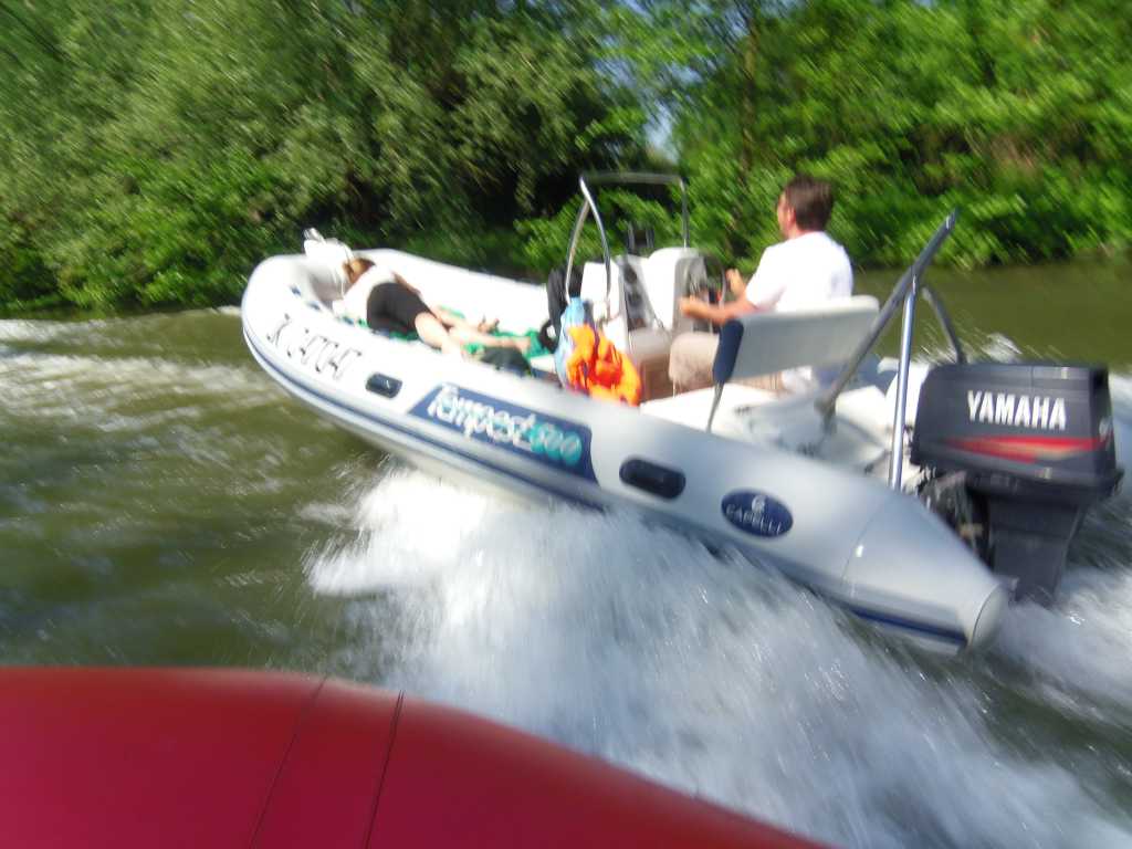

Après avoir vu cette photo :
J'aimerais savoir si il y a sur le forum un propriétaire d'un Capelli qui a mis un mat de ski comme celui-ci ? Si oui, le bateau a t-il nécessité un renfort particulier ? le Mat seble être un MATC classique avec une bague pour traverser le coffre arrière.
Merci d'avance pour vos conseils

Question pour les proprio d'un Capelli Tempest 500 03 Fév 2016 10:33 #593684
La photo de ce mat de ski indique une conception totalement débile - et je pèse mes mots !
Quand tu tractes un skieur, l'effort se fait du bateau vers le skieur, et ici l'inclinaison du mat vers l'arrière fait que la force va arracher le mat qui va basculer sur le moteur.
Pour qu'un tel montage avec 2 bras de poussée fonctionne, il faut absolument que le mat soit incliné vers l'avant du bateau, car dans ce cas le mat s'appuie sur la structure du coffre arriere.
Swivel-eze USA en fait de très beaux, parfaits, et réglables dans tous les sens - et probablement bien moins chers que Matc contre qui je n'ai aucune dent ...

Pour ton Capelli 500 je ne pense pas que le mat vu sur la photo en 1 soit le top je ne vois pas comment ouvrir le coffre sauf si le mat est amovible

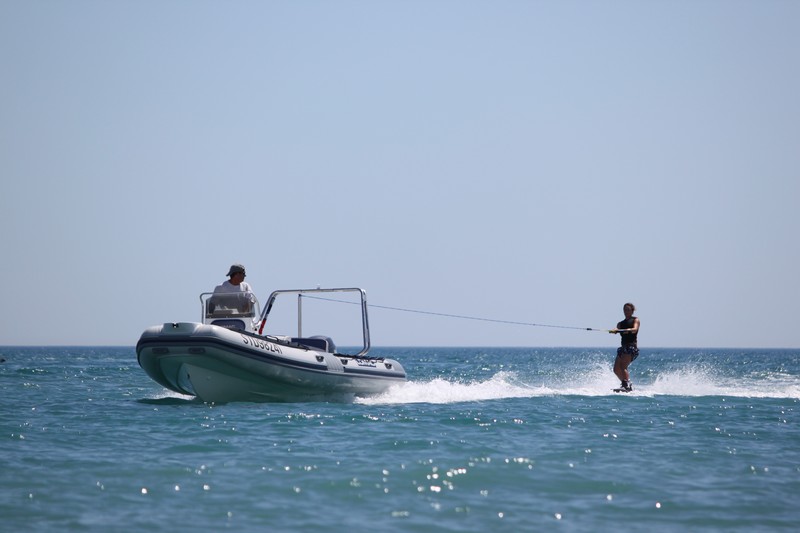

Pour la photo 2 ????

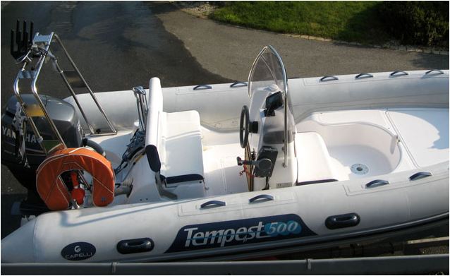

Quoi que dans le catalogue Accessoires Capelli il existe un mat de ski avec renfort pour le Capelli ( certainement cher mais au moins il est prévu pour )

J'ai à peu pret le meme mat et meme configuration que toi Espadon :B:+) et comme le dit f3d c'est le top pour le wake ::K+)
Il s'agit donc d'un mat amovible, qui traverse le pont et le coffre arrière derrière la banquette (pas très pratique si tu as le coffre plein ::D- )
Avantage d'un truc amovible...ben c'est que tu ne le mets que si tu va faire du wake...le reste du temps il est rangé dans le coffre avant...ou à la maison :B:+)
Il y a au fond du coffre une platine solidement colé dans laquelle la base du mat vient se loger...
Attention: ce type de mat, de par sa conception n'est à utiliser que pour un seul skieur :T:+) :T:+) :T:+)

Sur mon medline 5m, j'ai également un mat pour le wake, qui sert très souvent(au minimum 50 sessions par saison), et pas qu'avec des poids plumes. Il n'a pas bougé d'un mm, et fera encore son travail cette année. C'est vraiment bien mieux que de tracter depuis les anneaux, la corde ne frotte jamais le moteur, et surtout tu n'es pas tiré "vers le bas", ce qui en wake est primordial. Après, ça reste du wake derrière un SR, pas de quoi envoyer, juste de quoi s'amuser.

Je récupère le bateau bientôt. Je pense que je vais me lancer pour installer un MATC. Au pire il servira à étendre le linge mouillé ou pour l'éclairage ;)
J'ai été étonné de lire que la platine de fond de coque est collée et non vissée. J'imagine que c'est du Sika minimum...

jcjcat écrit: La photo de ce mat de ski indique une conception totalement débile - et je pèse mes mots !
Ah. Mais comment expliquer alors que la force n'ait donc pas fait basculer le mat sur le moteur ?
C'est sans doute pas le montage le plus adapté qui soit, mais visiblement, il convient tout de même...
