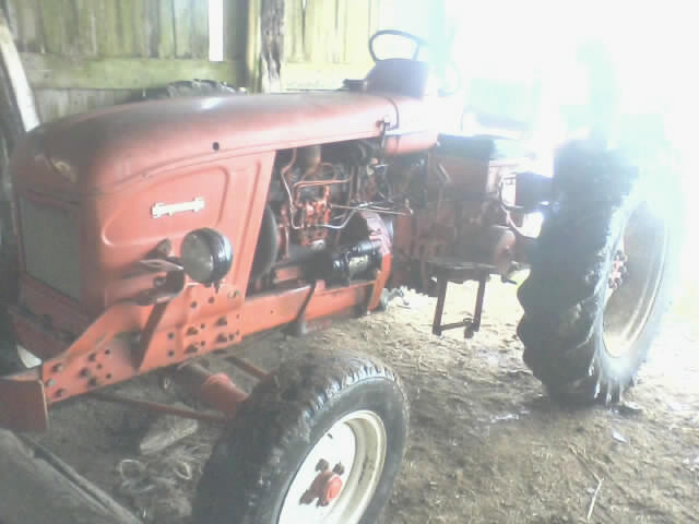

Bonjour !!!
J'ai acheté un Tracteur afin de mettre le bateau à l'eau du coté de Granville .
J'aurai besoin de renseignements afin de protéger le mieux que possible la carrosserie
face au sel . Donc si vous avez des produits miracles ou autres astuces , je suis preneur .
Merci d'avance .

Oh la vache, D22 ou D35 ? Toute ma jeunesse :sc))
Oui, je pense que le mieux est encore le coût de jet, et d'entretenir si ça commence a rouiller.

Pas loin Marilo !!! Il est de 63 , c'est un Renault Super5 ...

Il a l'air en bon état. Protège bien les jantes avec une peinture antique rouille, un bon rinçage après chaque sortie et bien surveiller les points de rouille

:G+-) J'ai hésité sur le modèle, je le voyais plus vieux, en tous cas, il a effectivement l'air en bon état ;)
Moteur MWM, indestructible

Non le Super5 est un moteur Alfa refroidissement par eau . Renault a voulu concurrencer les autres marques (Massey Ferguson ,Someca ...) en se dotant de moteur refroidis par eau . Il y a eu les Perkins ét les Alfa mais les MWM restent les plus fiables et les plus nombreux .Pour trouver des Pieces de rechange niveau moteur c est pas évident . Pour ce qui est de la fiabilité il faut aussi relativiser car ce sont quand même des engins qui ont une cinquantaine d'années derrière eux et tout depend de leur utilisation antérieure et de leur entretien plus ou moins fait....
Celui que j ai trouve à l air assez bien conservé pour son âge ...
j ai préféré l acheter loin des côtes ,la demande est moindre et le risque qu,il ait déjà effectué des mises à l eau est minime .Voila bon dimanche et merci de t être arrêté sur mon post ' ::r- ::r-
