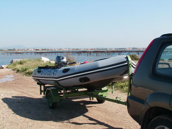

D'accord aussi pour les pneus: il y a bien des Extrèmes-Orientaux qui sont bons! (Hwa Fong notamment: ceux ci dessous ont 24 ans et le nouveau proprio commence à peine à songer à les changer!!!!)
Toutefois, si tu achètes neuf, essaie de négocier pour avoir, même avec supplément, des pneus pour Mini: 5,20 x 10: plus endurants; et leur largeur facilite les misalo sur sable de plage.
