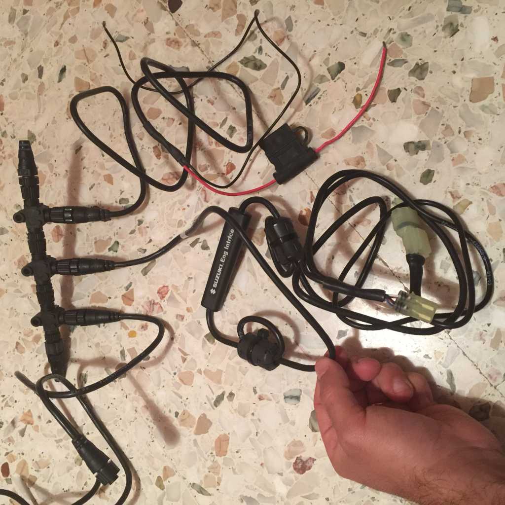

Je dispose:
d'un df 150 de 2007 (prise interface ronde)
D'un Garmin 720s
D'un réseau nmea Suzuki avec l'interface suzuki
J'ai alimenté le réseau nmea. Jai raccorder le réseau au Garmin 720s et jai racordé l'interface Suzuki ep20 au réseau nmea et à la prise carré du faisceau (celle qui se connecte normalement au compte tour Suzuki)
Résultat nul! Je n'ai rien. Le Garmin BE détecté aucun périphérique nmea.
Pouvez vous m'aider?
Tout est neuf.
Merciiiiii

y a t'il un incompatibilité avec les interface Suzuki d'aujourd'hui et les moteurs un peu plus vieux?
Le concessionnaire m'a dit que je pouvais soit brancher l'interface a la prise du compte tour (mais avec l'inconvénient de ne plus voir apparaitre les alarmes sur celui ci mais uniquement sur le Garmin),
soit le brancher a la prise diag du moteur mais dans ces cas la il faut un adaptateur qu'ils n'ont pas (on peut le trouver sur Brownspoint mais attention le prix et je ne suis pas sur du résultat)

Question bête, mais as tu tourné ta clé de contact pour alimenter le circuit ?
(j'ai la même installation mais branchée sur la prise diag du moteur avec l'adaptateur de prise carré)

Bonjour, voici un des meilleur documents qui existe sur ce sujet et dans lequel tu trouveras toutes tes réponses.
Ne pas hésiter à fabriquer toi même les câbles pour 10 fois moins cher.
Il ne manque dans ce document que les problématiques de cohabitation des compteurs analogiques/digitaux et des LMF400/200...mais tu n'es pas concerné.
Notez bien que si vous souhaitez "flasher" le câble interface à la dernière version il faut une tension mini de 13.2v ....il faut soit démarrer le moteur ou brancher le chargeur.

Tu as raison, la version du soft dans l'interface pose des problèmes de gestion de carburant mais tu dois absolument voir tes "devices" sur ton réseau.
Essaye de connecter sur la prise diag dite SDS avec les adaptateur cités dans le document.

ok donc d'après ce que tu me dis, peu importe le soft et l'année du moteur, je devrais au moins détecté quelque chose sur le réseau mea, et donc avoir quelques informations moteur sur ce dernier?
Je vais commander l'adaptateur Prise ronde SDS au a la prise carré de l'interface
Help Nmea / ep20 Suzuki 28 Jan 2016 08:18 #593400
Mais la version a quand même son importance car je crois que seule la dernière version détecte automatiquement le type de moteur et son année.
Sinon, il faut un terminal Lowrance ( LMF 400 ou 200 ou HDS ) afin de configurer le câble interface et lui préciser type de moteur DFxx et année.

Tu avais pourtant dans le document le schéma du cable et le type de connecteur à commander.
Attention ce câble à un sens.
Help Nmea / ep20 Suzuki 04 Fév 2016 21:01 #593782
J'avais meme mieux, j'avais la fiche avec les pins d'un côté déjà serti et la fiche ronde de l'autre côté (recup d'un ancien faisceau) mais j'ai jamais réussi à trouver les bonnes pines pour les insérer dans la fiche ronde.
Ya bien un site qui vends tout pour 6€ au Japon je crois mais yen a pour 150€ de port !!!!
