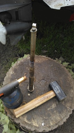

bonjour je vous donne la suite de mes travaux concernant la barre de direction bloquée
j ai mis pendant une semaine du dégrippant de marque connue et réputée
maintenant je tape de tout coté mais rien ne bouge aussi bien a droite que la gauche
j ai essayé également avec une chute d acier d un diamètre légèrement inférieur du coté ou le câble a été coupé
j ai essayé en chauffant pareil toujours la même situation pas de mouvement
salutations

mariner 40 cv 2t 2 cylindres 13 Mar 2016 22:16 #595646
  • mich92
  • Portrait de mich92 Auteur du sujet
  • Membre elite
  • Membre elite
  • Messages : 237
  • Remerciements reçus 51
bonsoir
je vient vous donner des nouvelles de mon problème de barre de direction bloquée
ce que j ai fait
mis 2 tubes caoutchouc jaune d arrosage sur le pas de vis après avoir avoir coupé le câble a proximité du gros écrou jaunes
légèrement courbés vers le haut remplis de dégrippant
cela est resté pendant une semaine
après j ai tapé des 2 cotés mais rien ne bouge
au vu du problème j ai démonter le tube complet qui comprend également 2 écrous
maintenant je passe a la chauffe + dégrippant
salutations

mariner 40 cv 2t 2 cylindres 15 Mar 2016 19:48 #595744
  • mich92
  • Membre elite
  • Membre elite
  • Messages : 237
bonsoir
j ai réussi a sortir l axe
honnêtement un boulot de dingue
merci a tous pour vos conseils
salutations
