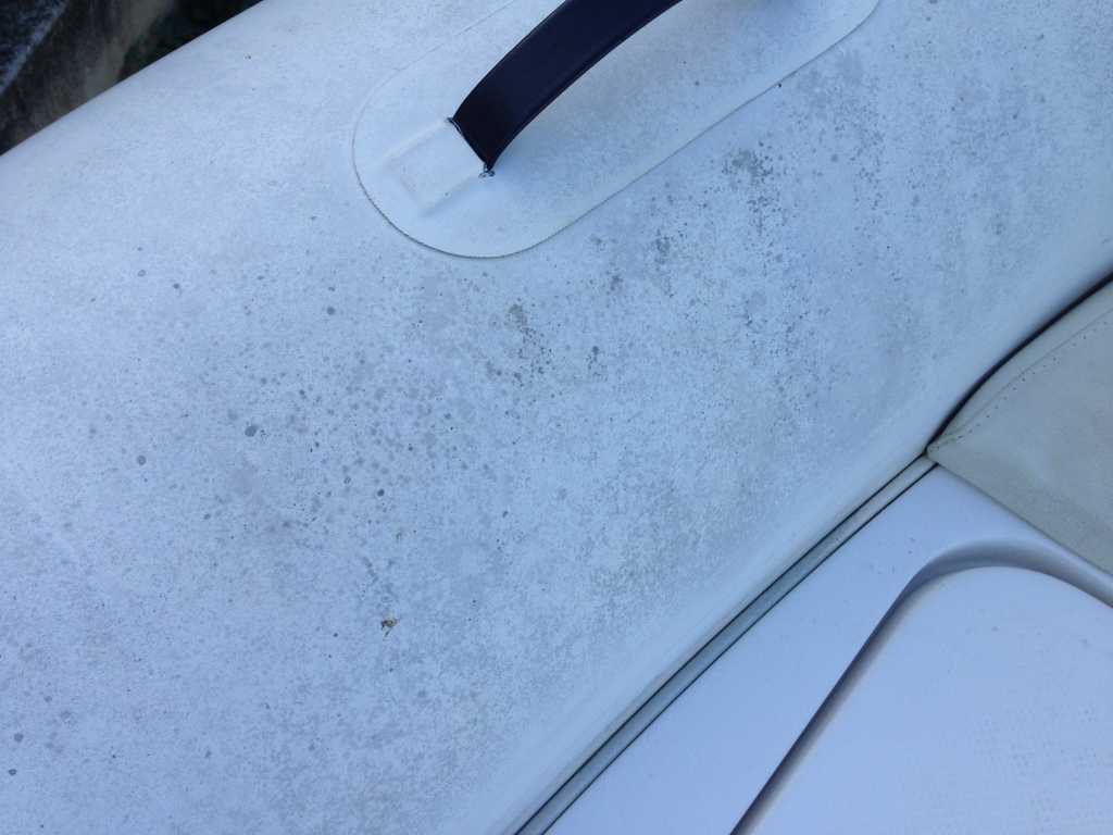

J'ai des traces de moisissure sur les boudins beige et leme sur ma sellerie qui n'est pas de la meme matiere.
AU secours ! Comment les enlever ? J'ai frotté avec du savon, de la pierre d'argebt, d'argile... Du pec... Tout ça a la brosse ou à l'epange, mais rien n'y fait... Au mieux , j'arrive à l'estomper (ou alors c'est le mouillé qui donne cette impression)
mais ça reviens toujours.

Essayes avec Starwax Anti-moisissures
j'ai réussi à enlever sur le mien

Et de l'eau de javel un peu diluée?

Je pensais aussi avec de l'eau oxygene active...
Je vais essayer le starwax alors

sur mon ancien zodiac MK3 rouge j'ai eu ce genre de tache de moisissures et je les ai elever a 90% avec de la poudre a recurer ajax et une eponge de ménage , mais par contre il faut frotter assez dure et longtemps
mais le résultat etait impécable

cela part tous seul avec de l eau de javel.
Bien rincer a l eau après bien que les boudins en pvc ne risque pas grand chose , les berlingo d eau de javel sont en PVC.

Les miens sont en ypalon (si ça s'ecrit bien comme ça...), c'est pareil ? Pas de crainte ?
Comment detacher des traces de moisissure ? 16 Nov 2015 18:50 #589591
Eau de javel pure et brosse dure sur de l Hypalon ( c est pas cher et aussi efficace que les truc du commerce)
Jamais de produit a recurer meme Pierre blance, tu ouvres les pores du materiaux et cela s'empire

J'ai testé le Starwax Anti-moisissures sur l'intérieur de mes coffres et c'est super efficace, Par contre pas testé sur les coussins ou boudins

gui62 écrit: Eau de javel pure et brosse dure sur de l Hypalon ( c est pas cher et aussi efficace que les truc du commerce)
J'ai teste les deux sur boudins c'est Idem donc tu prends le moins cher ou le plus facile à l'utilisation :B:+) :B:+) :B:+) :B:+)
Par contre je n'ai jamais eu autant de moisissures que sur tes photos ::p- ::p- ::p- ::L- ::L-
J'attend un produit """"miracle"""" qui vient d'Italie pour l'utiliser sur un autre sr (celui d'un copain qui a eu la même chose que toi ) il a déjà tester c'est tout parti et SURTOUT au bout d'un an ce n'est presque pas revenu (contrairement à l'eau de javel et Starwax )

j'avais laissé deux coussins un tantinet humide dans le coffre avant pendant 2 a 3 semaines :^-C}
Quand je m'en suis aperçu il y avait deux grosses taches de moisissures qui sont immediatement parties avec quelques pulvérisation de " Starwax moisissure"
Pas cher et trés efficace :sc)) :sc))

Je confirme Starwax pour les moisissures.
Même si après avoir passé et laissé agir le produit, il y a encore des traces, elles s'estompent, ou s'effacent dans les 24H00, le produit actif fait son effet.
La pièce blanche ou pierre d'argent, c'est bien pour les traces de salissures mais pas de moisissure.

L'hypalon est assez souvent sujet à ce genre de souci, et après avoit essayé un certain nombre de produits, le plus actif - et de loin - est l'eau oxygénée à 130 volumes passée pure au pinceau.
Elle attaque les champignons et les élimine totalement, mais en regardant à la loupe on voit qu'il reste de minuscules cratères - il faudra donc intervenir à nouveau un jour ou l'autre car ça va revenir.
Le seul problème est de trouver ce produit miracle qui semble réservé aux ébénistes et antiquaires.
Il y a quelques années, on en trouvait chez Casto ou Leroy M. mais maintenant ils disent que c'est interdit à la vente.
Par chance j'en ai trouvé pas loin de chez moi dans une petite droguerie que m'a indiquée un ébéniste ...
Une fois le flacon ouvert, le produit perd de son agressivité au bout de quelques mois.
Attention à la façon de la passer, bien se couvrir, gants et lunettes, tirer le pinceau pour ne pas s'éclabousser, et un jet d'eau voisin au cas où on sente des picotements caractéristiques ...
Quant au pvc, il y a des produits ménager genre pate à récurer Carrefour qui marchent bien - mais attention, le pvc n'aime pas du tout la javel et les produits chlorés en général

Pour ma part j'utilise aussi l'eau de javel mais c'est à refaire tous les ans.
f3d73, ton produit miracle est ce que c'est new magic de chez blue marine ?

On trouve de l'eau oxygénée en forte concentration dans les magasins de fournitures pour menuisiers et ébénistes. Elle est utilisée avec un peu d'amoniaque pour éclaicire le bois.
J'en ai trouvé dans un magasin "La plateforme du batiment" mais c'est réservé au professionnels.
Attention a la protection de la peau, ça brule

L'eau oxygénée et l'oxygene actif (qu'on trouve facilement pour les piscines) se seraient pas la même chose ?
Comment detacher des traces de moisissure ? 17 Nov 2015 19:23 #589633
pour blanchir le bois on utilise aussi de l acide oxalique ( en poudre) mais sur l Hypalon alors je sais pas

Effectivement l'acide Oxalique est aussi utilisé, je ne suis pas spécialiste mais il ne faut pas espérer des résultats exceptionnels, un ami ébéniste m'a toujours dit que pour éclaircir le bois l'idéal est la peinture ;o))

moi j ai hut la même chose ;j ai reussi a l avoir avec clen boat ;tres bon produit ;je l utiliser souvent pour nettoyer complet mon zodiac (1 fois sur 5) attention deux sorte de clean boat
