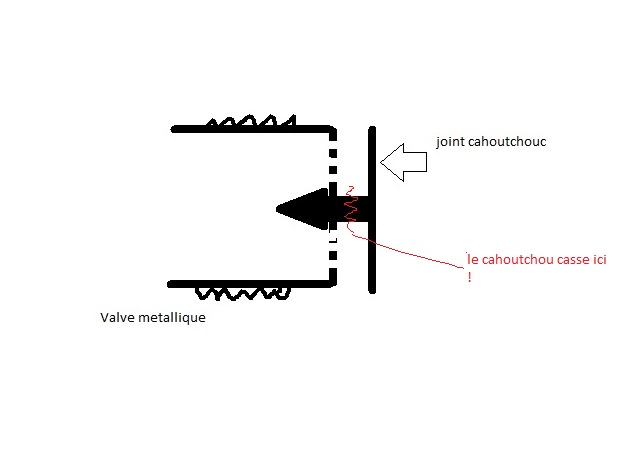

je n'ai pas la valve d'origine en photo je fait un shema ...

la valve d'origine, c'est le joint qui se fait la malle ...

Tes réponses n'apportent que des questions ... une valve inox - ou plastique - sans ressort, jamais vu ça !
Sur la photo, où se trouve l'intérieur du boudin ?
Comment la valve en photo se fixe-t-elle sur le boudin ? Il y a forcément une pièce intermédiaire - non, 2 une à l'intérieur et une à l'extérieur - qui manquent en plus du ou des ressorts.

Ce sont effectivement des valves en inox, dans les deux cas le module se fixe avec le filetage et une pièce de monnaie grace aux encoche visible sur le photo 1 et dans le fut du bouchon, et sur les deux photos le boudin cote droit et l’extérieur coté gauche ...
le problème, c'est le joint qui se casse sur l'axe caoutchouc , mais si on trouve le petit cahoutouc, le probleme est régle en 2 secondes... Hormis la presente d'un clape mort dans le boudin , mais bon ...
