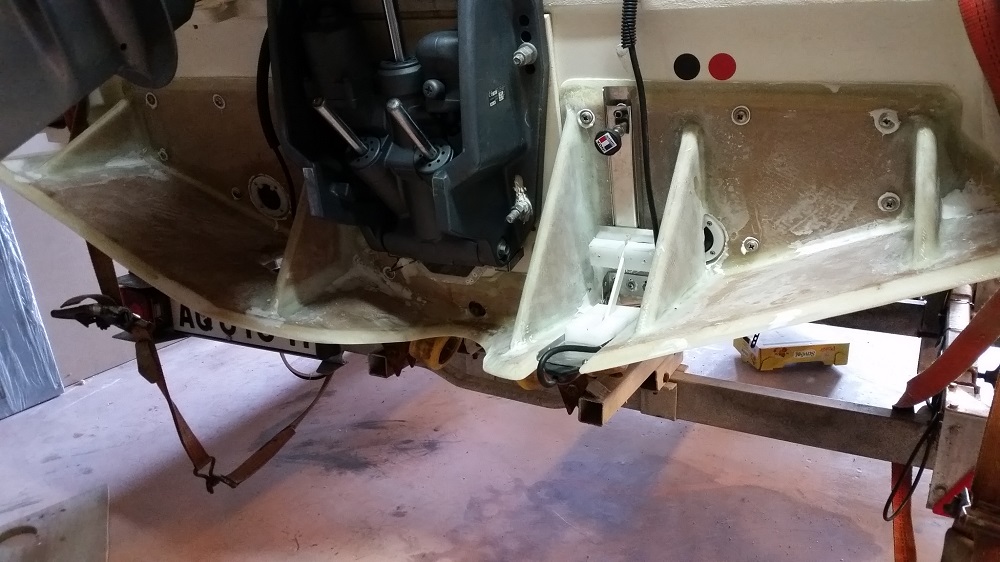

Je viens d'en monter sur pro open 550, ça cabre moins au démarre, moins de balancement droite/gauche. Dégeaugage 12-13 noeuds pas beaucoup mieux qu'avant il me semble, un petit gain peut être.
Il me restera les finitions et peinture à faire cet hiver.
