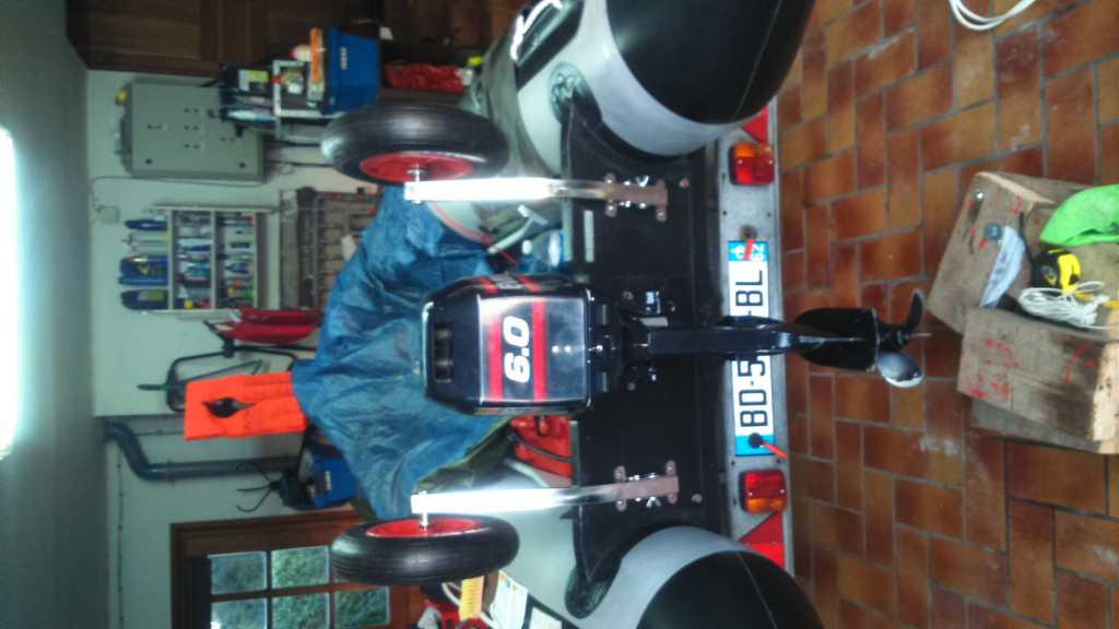

Est ce que la tige de vérrouillage moteur .. n'est pas réglée trop haute..
Fais nous des tofs de ton boat pour qu'on voie la hauteur de ta plaque anticavitation par rapport au bas du V et moteur baissé a fond vérouilé sur la tige de trim.. :RB:+) :RB:+)

A mon avis... c'est un arbre long .. pas adapté pour ton souple.... :RB:+) :rB:+)
Ta plaque anti cavitation ne devrait pas etre en dessous du bas du tableau arriere....

je viens de mesuré , la plaque de cavitation est a 8 cm en dessous du V du bas du tableau arriere
j'ai penser avec mon fils de faire une modification du tableau arriére, faire une rehausse en bois de la meme épaisseur avec une tole alu de chaque coté
comme ça la plaque de cavité sera a sa bonne place

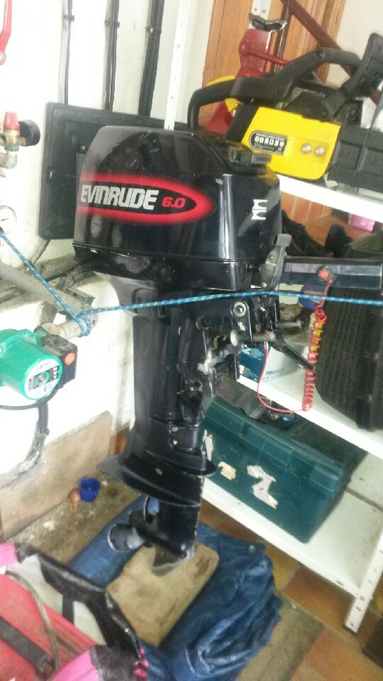

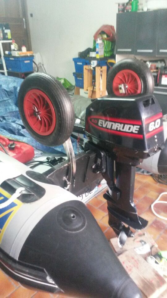

Pour savoir si tu es en face d'un arbre long ou court, il te suffit de mesurer la hauteur de fut entre le dessous de la cuvette du moteur et le dessus de la plaque anti-cavitation. Si cette mesure tourne autour de 43 cms, c'est un arbre court. Si elle oscille autour d'une valeur de 53 cmx, il s'agit d'un arbre long.
Au vu de tes photos, le positionnement de la plaque me paraît bien bas pour un arbre court, je pencherais comme les copains pour un arbre long. Si c'est le cas, il faut virer le moteur ou le repositionner plus en hauteur en installant une entretoise. Comme il est monté, le moteur force trop sur ton tableau arrière et risque à force de l'endommager.

oui c'est un arbre long j'ai de la plaque anti cavitation au V du bateau 8 cm, tu parle d'entretoise, pourrais tu m'en dire plus stp

Eric, le positionnement par rapport au fond de coque est un indice pas une certitude. Seule la mesure du fût sera ton juge de paix.
Si ton moteur s'avère être un arbre long, je te conseille de le revendre et de monter un modèle à fût court, totalement dédié à ta coque. Si pour des raisons qui te sont personnelles, tu ne veux ou ne peux pas te séparer de ton moteur, il te faudra monter une rehausse de ton tableau pour récupérer les 10 cms qu'il te manque. Cela implique des modifications non prévues par le constructeur et un handicap certain lors de la revente éventuelle de ton ensemble.
