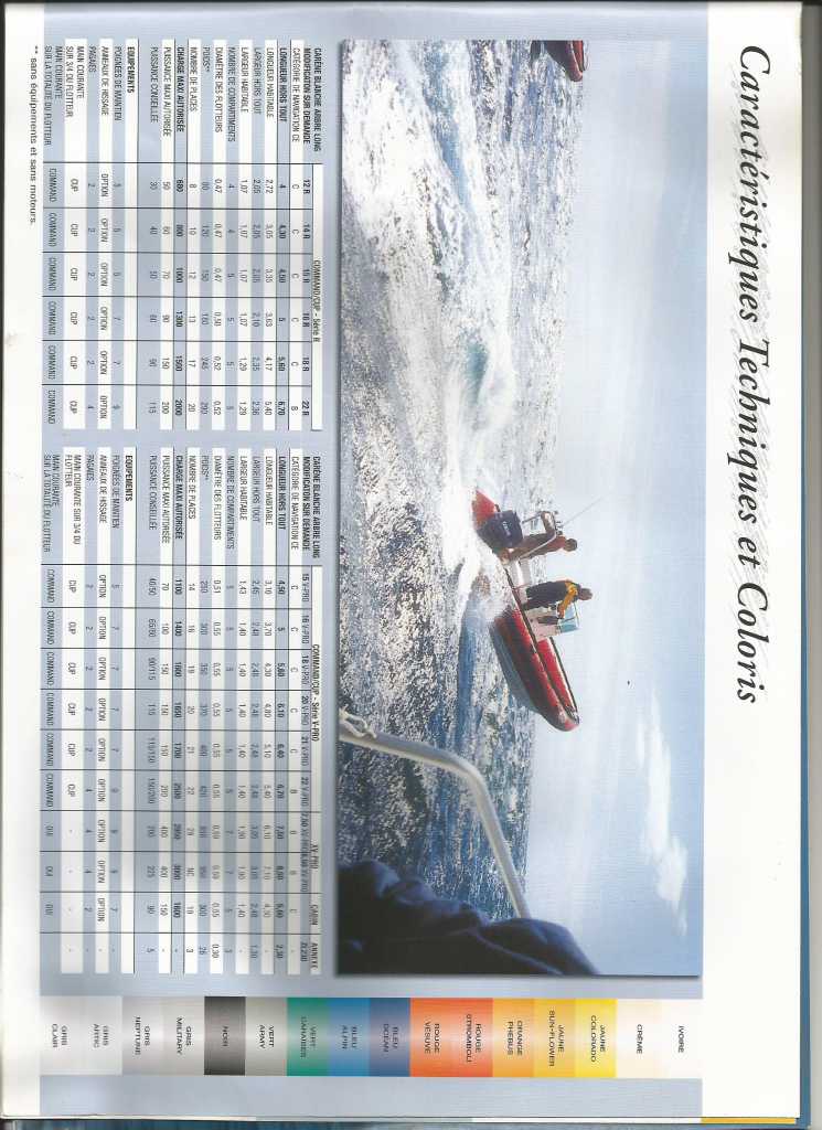

refaire un 22 Vpro ? 09 Oct 2015 13:59 #588217
N'ayant jamais découpé mon Zep command 22 V pro, difficile de vous dire comment il était réalisé à l'intérieur. Par contre, ce que je sais, c'est que la comparaison des poids de coques était sans commune mesure à taille égale.
Pour preuve, si l'on compare les coques nues actuelles, le 16' de la série R, héritier des anciennes séries cup, pèse moitié moins que le 16' de la série V pro. La différence de poids ne résidant pas dans un lestage avec des cailloux, j'en conclue qu'elle doit être justifiée par une structure renforcée. Maintenant, si vous avez des explications plus circonstanciées, exposez les.

refaire un 22 Vpro ? 09 Oct 2015 19:45 #588227
scata ,
tu as entierement raison sur un point un serie R n'est pas comparable a une série V PRO la effectivement ce n'est pas le même type de coque par la forme ni
par la structure interne ,d’où la différence de poids .
