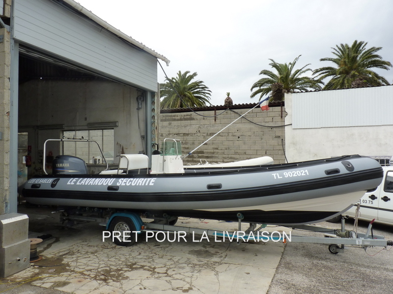

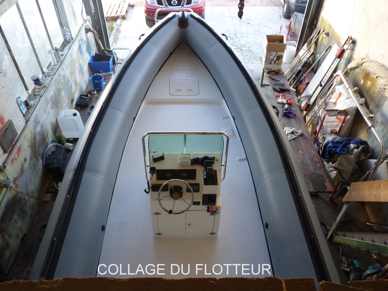

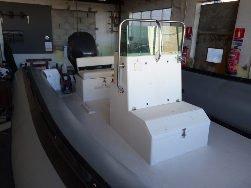

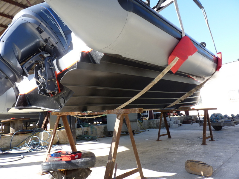

regarder
refaire un 22 Vpro ? 28 Sep 2015 17:28 #587790
regarder
