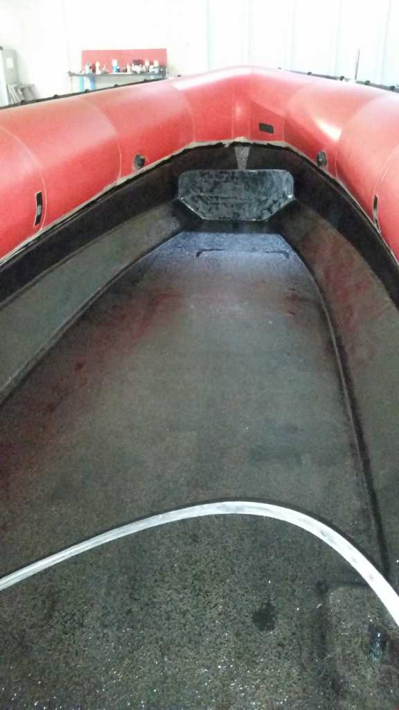

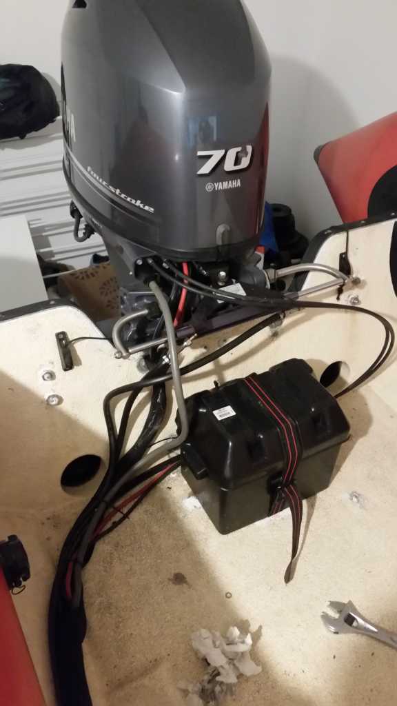

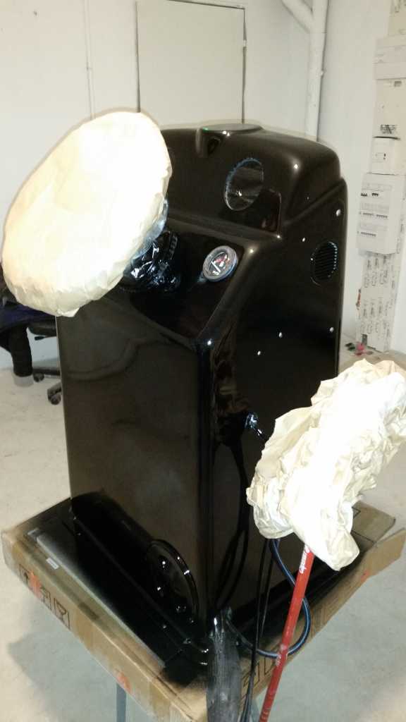

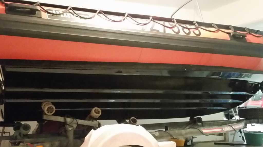

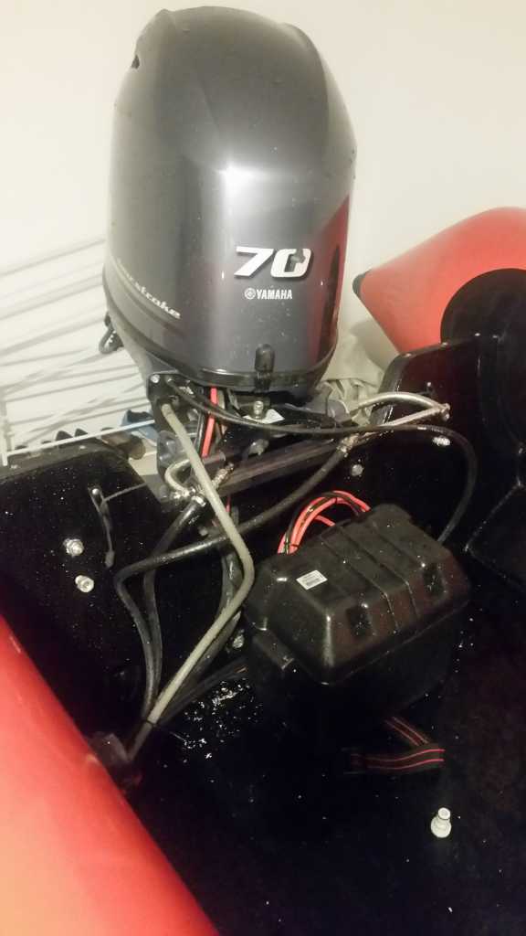

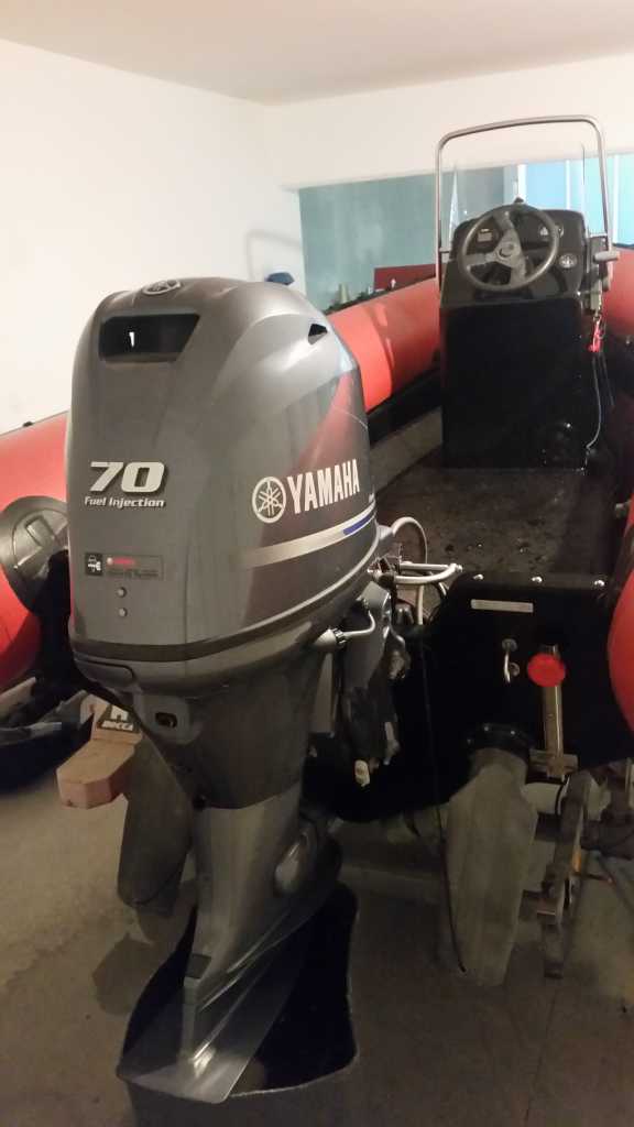

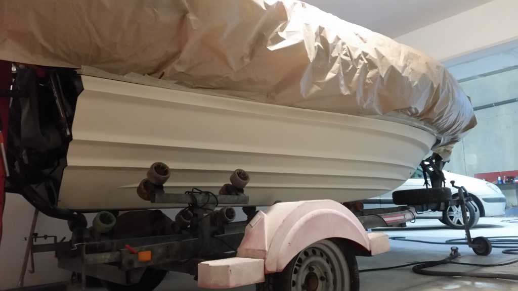

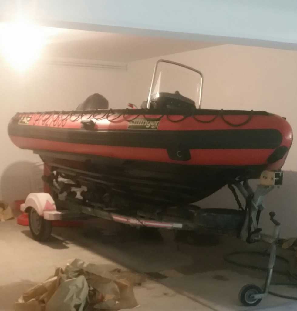

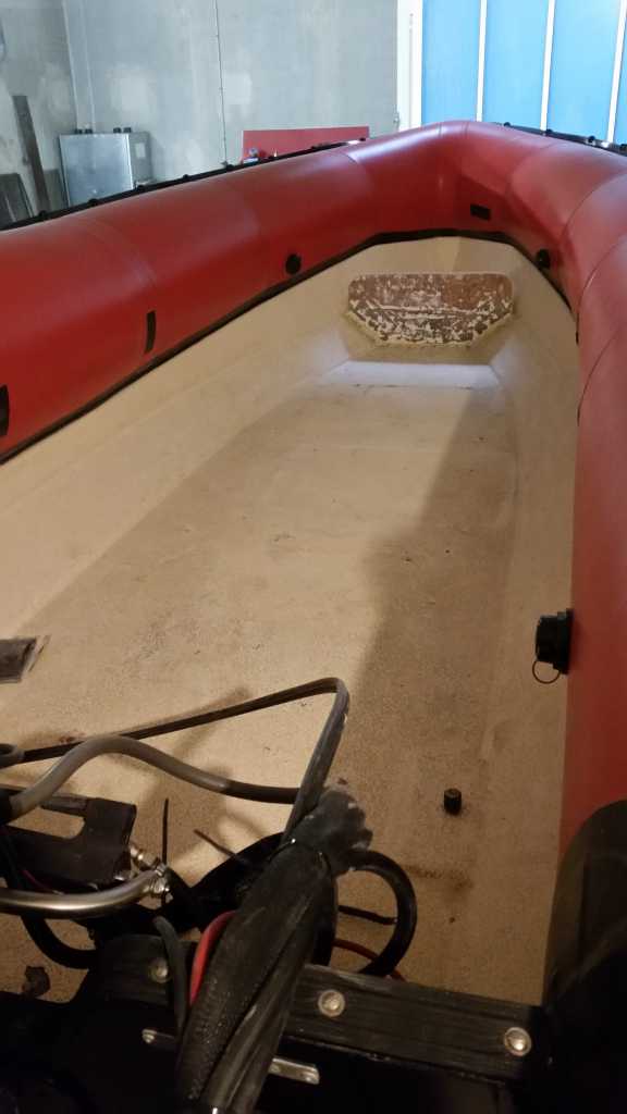

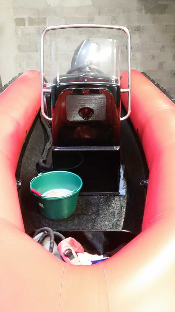

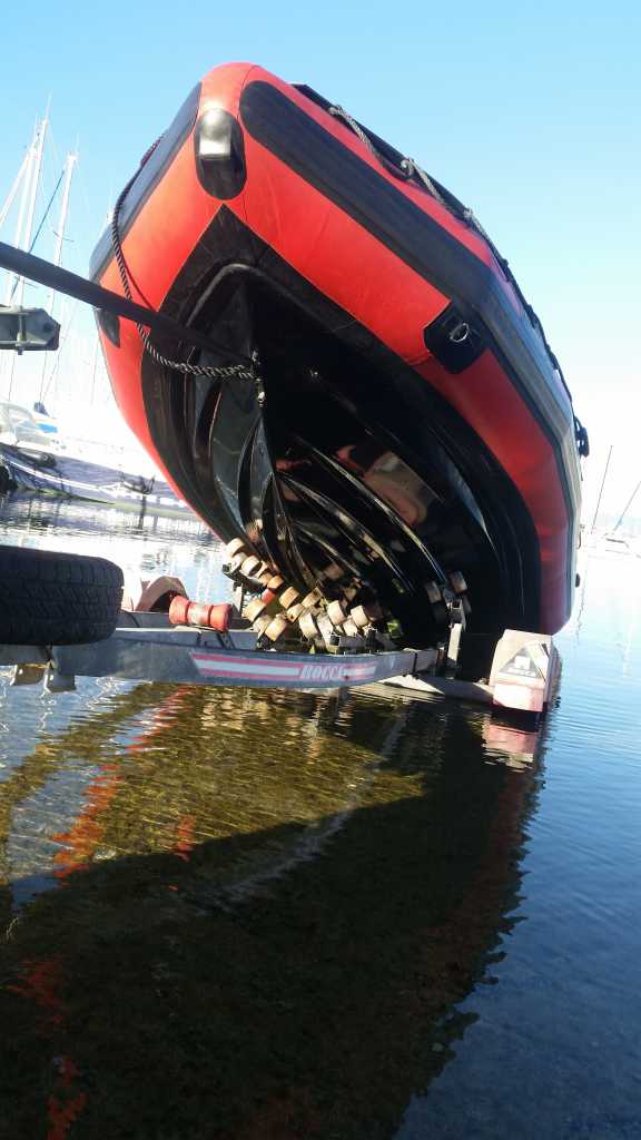

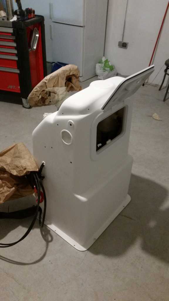

sillinger rib um 490 quelle moteur ? 07 Fév 2016 09:57 #593881
je vous fait partager quelques photos de mon rib repeint

bjr,quel procede ,quelle peinture as tu applique?

superbe beau travail ,tu as utilisé quoi comme peinture ?

Je suis carrossier peintre de metier
Jai pri de la peinture automobile tout simplement
J'avais fait pareil sur mon oversea 15 que j'ai gardé quelques années et aucun problème de décollement ou autre.
Faut bien préparer les surfaces.
sillinger rib um 490 quelle moteur ? 07 Fév 2016 17:19 #593912
mème en remontant sur la remorque ,pas de trace de rouleau ?
sillinger rib um 490 quelle moteur ? 07 Fév 2016 17:21 #593913
Non pas de trace
