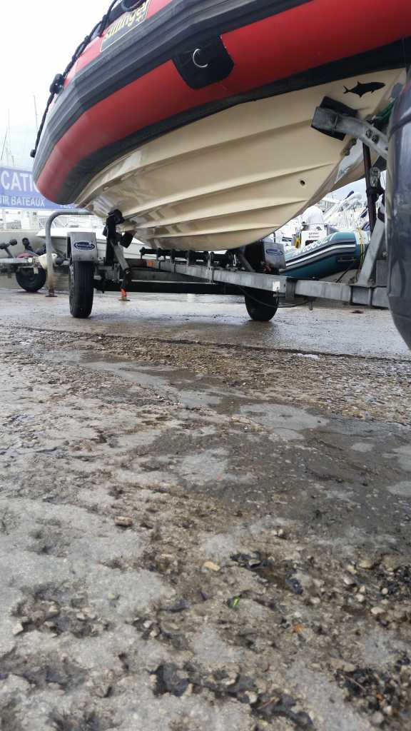

dommage que les boudins de se rib sont collé trop haut , le problème viens beaucoup de la .
en charge je n'ai pas fait encore d'essais mais je suis sur que le raquettage sera vraiment moins important
sillinger rib um 490 quelle moteur ? 28 Sep 2015 10:56 #587776
Le boudin n'est pas collé trop haut, le bateau est conçu comme ça, pas plus !
Sur le papier, ça permet d'aller plus vite avec la même puissance, mais il y a des pneus qui vont vraiment très vite avec le boudin qui touche l'eau - Focchi par exemple
Il y a des tas de ribs qui sont conçus ainsi, et ça amène à faire des montages soignés, et pas forcément évidents au premier coup d'oeil - comme de décaler le moteur par exemple.
Si tu demandes à certains pros de le faire, soit ils vont refuser, soit te faire signer un papier de décharge ...

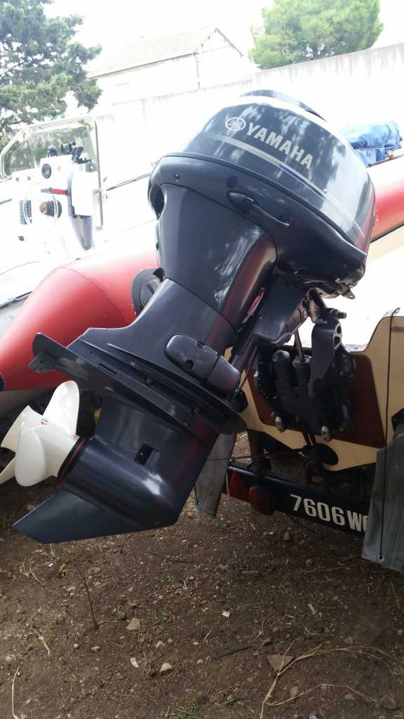

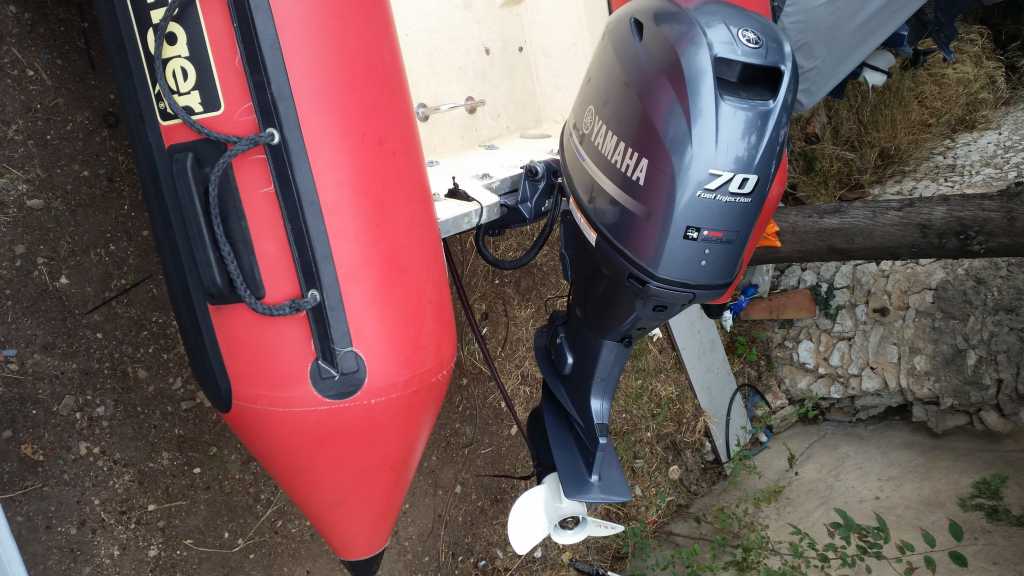

Aujourd'hui j'ai acheté un nouveau moteur car le 50 cv bigfoot avais des problèmes
J'ai bien réfléchi et écouté vos conseil je me suis lâché

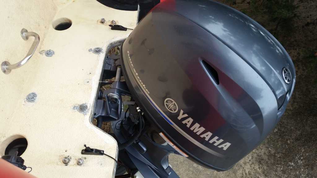

réglé aux maxi en hauteur c'était limite plus 2 cm , j'ai repercé les trous du haut pour gagné la marge que j'avais en bas du coup plus 4 j'espère que je vais atténuer mon soucis de raquette !!!!
sillinger rib um 490 quelle moteur ? 30 Sep 2015 20:12 #587883
Changer le moteur, tu n'y vas pas par 4 chemins dis donc !
Et tu n'as pas décalé le moteur ???
Donc juste repercé plus haut ce qui affaiblit le tableau évidemment puisque les trous sont très voisins ! Alors que si tu avais décalé et rebouché soigneusement les anciens trous, tu aurais eu un montage correct décalé comme ça se fait sur les V profonds - et plus fiable, ou tout au moins pas moins !
