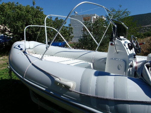

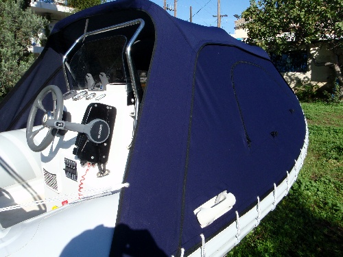

Pas grand chose en photos
Pour la fixation
2 cordages fixés en haut de la console et au davier plus les classiques élastiques avec accroches sur la bande de ragage
Egalement une fixation avec fermeture éclair autour de la main courante (sur le haut ) de la console
(je voulais améliorer le système avec des grosses sangles cousues avec un systeme de "tendeur" plutôt que des cordages mais j'ai vendu le sr système
( les bouts c'est pas mal mais en peu faire mieux )
par contre il faut utiliser de la super toile les baches type toile de tente sont trop souple en navigation cela fait "parachutes "
J'avais utilise du Sombrella il n'y a pas mieux

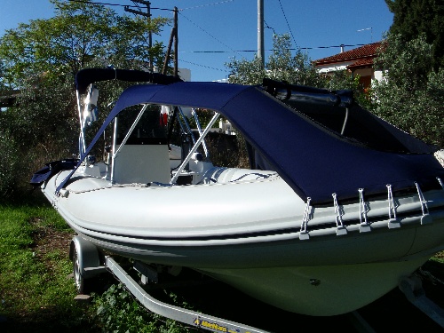

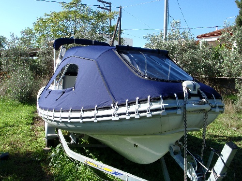

Sinon il y a cela mais c'est beaucoup plus cher mais c'est le grand top
Merci à notre ami Idefix pour la photo qu'il m'avait envoyer il y a qqs mois (voir qqs années)

Petite précision mon taud était utilisable en navigation bien sur .....sinon cela ne sert à rien si c'est juste a l'arrêt un simple toile de tente suffit

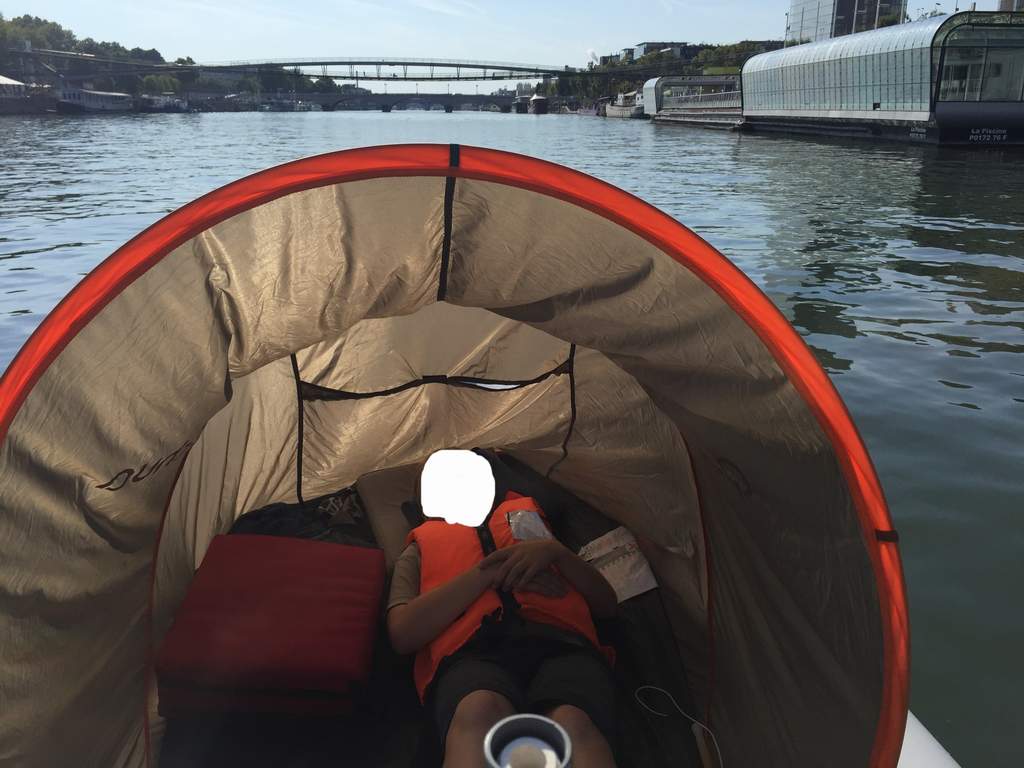

f3d73 écrit: Petite précision mon taud était utilisable en navigation bien sur .....sinon cela ne sert à rien si c'est juste a l'arrêt un simple toile de tente suffit
Bonjour ,
c'est ce que j'ai utilisé récemment, pour une navigation lente, pratique et pas cher. tente de plage à 25€
Patrick
Adhèrent ANPM
www.anpm.fr
conception d'un taud de protection 07 Sep 2015 10:20 #586992
patrick76 écrit:
Bonjour ,
Très bonne idée pour navigation rivière ou "rase cailloux "
Le notre on pouvait naviguer à 25/30 nds
