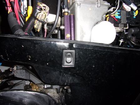

Boutons de trim HS MERCURY 50CV EFI 4 TEMPS 22 Juil 2015 14:43 #585028
Chers membres,
après un démontage du bouton laborieux, pas facile de le sortir compte tenu de la place qu'il reste et des clips qui tiennent fort, ce bouton est d'un seul tenant: il semble que les deux parties soient montées par l'arrière puis connectées à la batterie à l'arrière aussi, et que le tout soit noyé dans un mélange de colle étanche. J'ai donc remonté ce bouton...
Donc pas d’Accès aux connexions, et la WD40 magique n'a rien pu faire cette fois.
(j'espère que la photo va apparaître...)
Quelqu'un a t'il une idée ou a déjà eu cette panne de bouton poussoir de trim
En vous remerciant d'avance.
