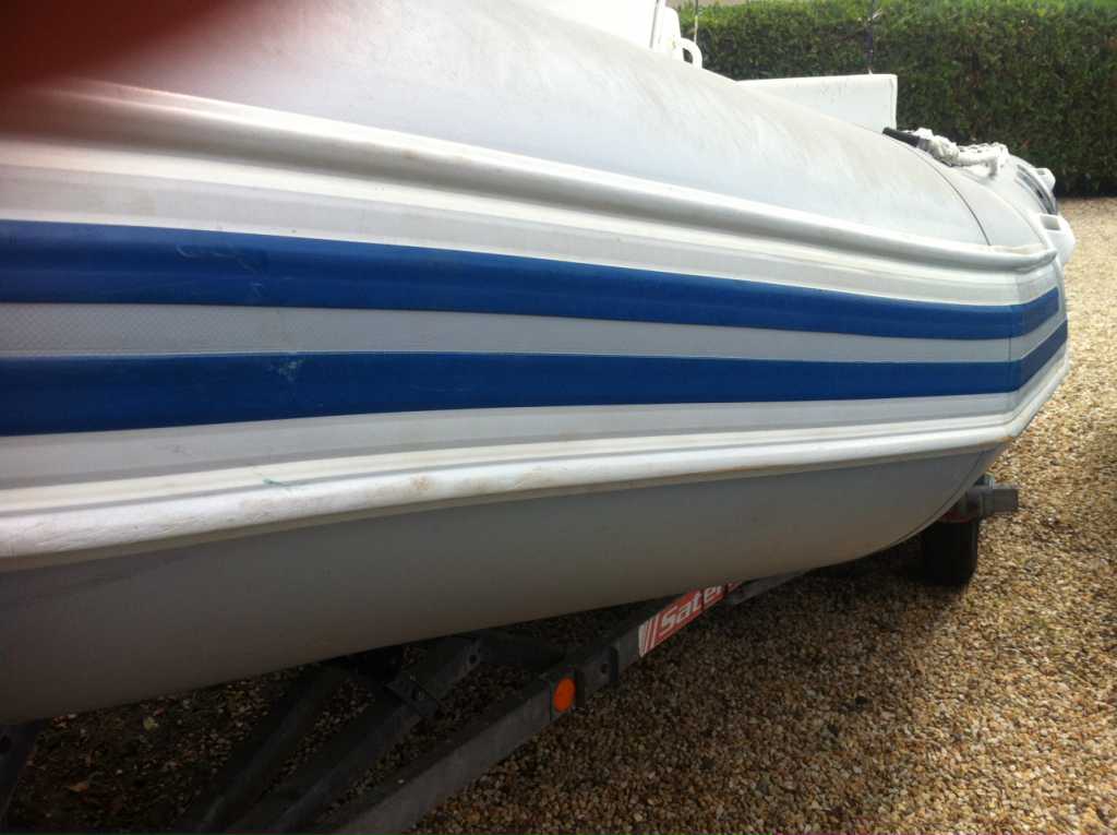

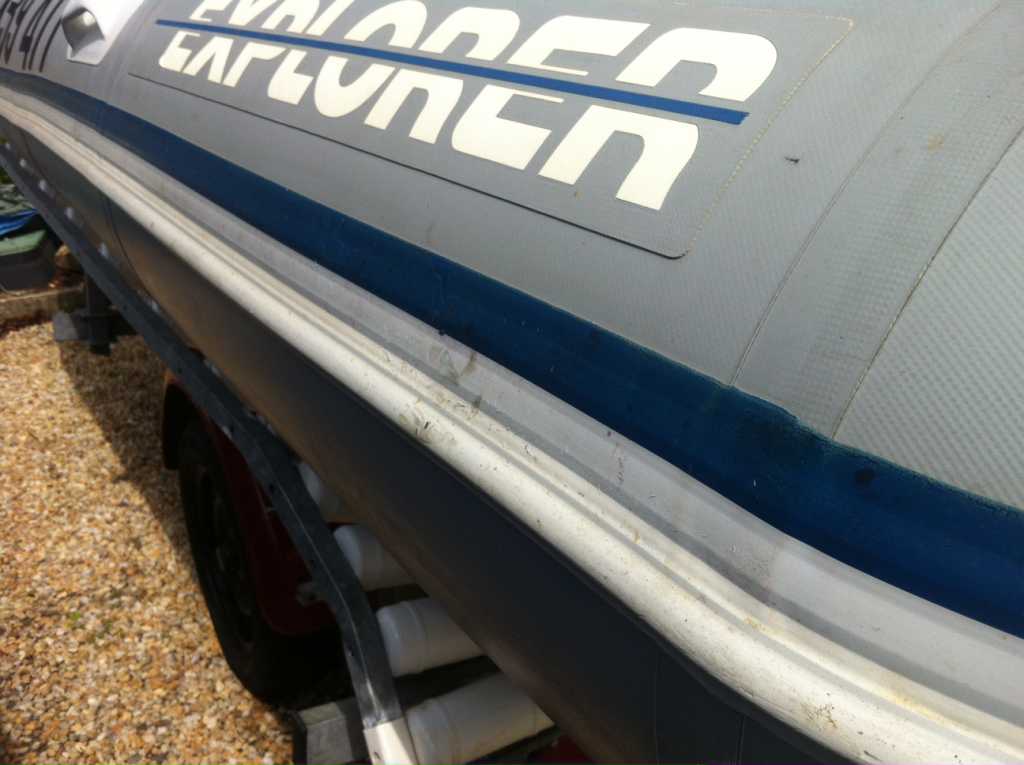

Bonjour à tous
sur mon sr un Bombard Explorer les bandes latérales sont collantes ... pas du tout agréable
Comment y remédier ?
Un produit à passer dessus ?
Merci d'avance pour vos conseils
Bande collante 06 Juil 2015 14:31 #584200
Ayant eu le même problème, il n y a malheureusement pas de produit miracle...et si ce n'est que la bande raguage, tu peux après un bon nettoyage au MEK, passer une peinture spéciale pneumatique (en vente dans tous les ships - marque SOROMAP) et ta bande aura bien meilleure mine.
Pour ma part, je repasse un coup tous les ans car avec les frottements, elle peut s'effacer par endroit mais la bande n'est plus du tout collante et est protégée des UV sui sont responsables du "peckage".
Le petit pot suffit amplement.
totof de bx
Les utilisateur(s) suivant ont remercié: Mortimer22
Bande collante 06 Juil 2015 14:39 #584201
Merci pour le conseil
heureusement ce n'est que la bande, mais les 2 couleurs
je vais passer un coup de peinture ... du bleu tout autour pour le customiser B)
Bande collante 06 Juil 2015 14:45 #584203
Moi aussi j'avais 2 couleurs bleu et gris....ben maintenant tout est gris et tout va bien.
La bande était par endroit bien piquée, je l'ai poncer pour la rendre lisse avec un disque à lamelle monté sur la meuleuse d'angle, à manipuler avec précaution.
totof de bx
Bande collante 06 Juil 2015 15:00 #584204
as-tu utilisé le diluant ?
J'ai lu également qu'il faut dégonfler à 80% pour la première couche
Bande collante 06 Juil 2015 15:04 #584205
Non pas utilisé de diluant.
Quand au dégonflage, je ne vois pas à quoi cela sert dans le cas d'une peinture sur la bande de raguage ...pour peindre le boudin éventuellement.
