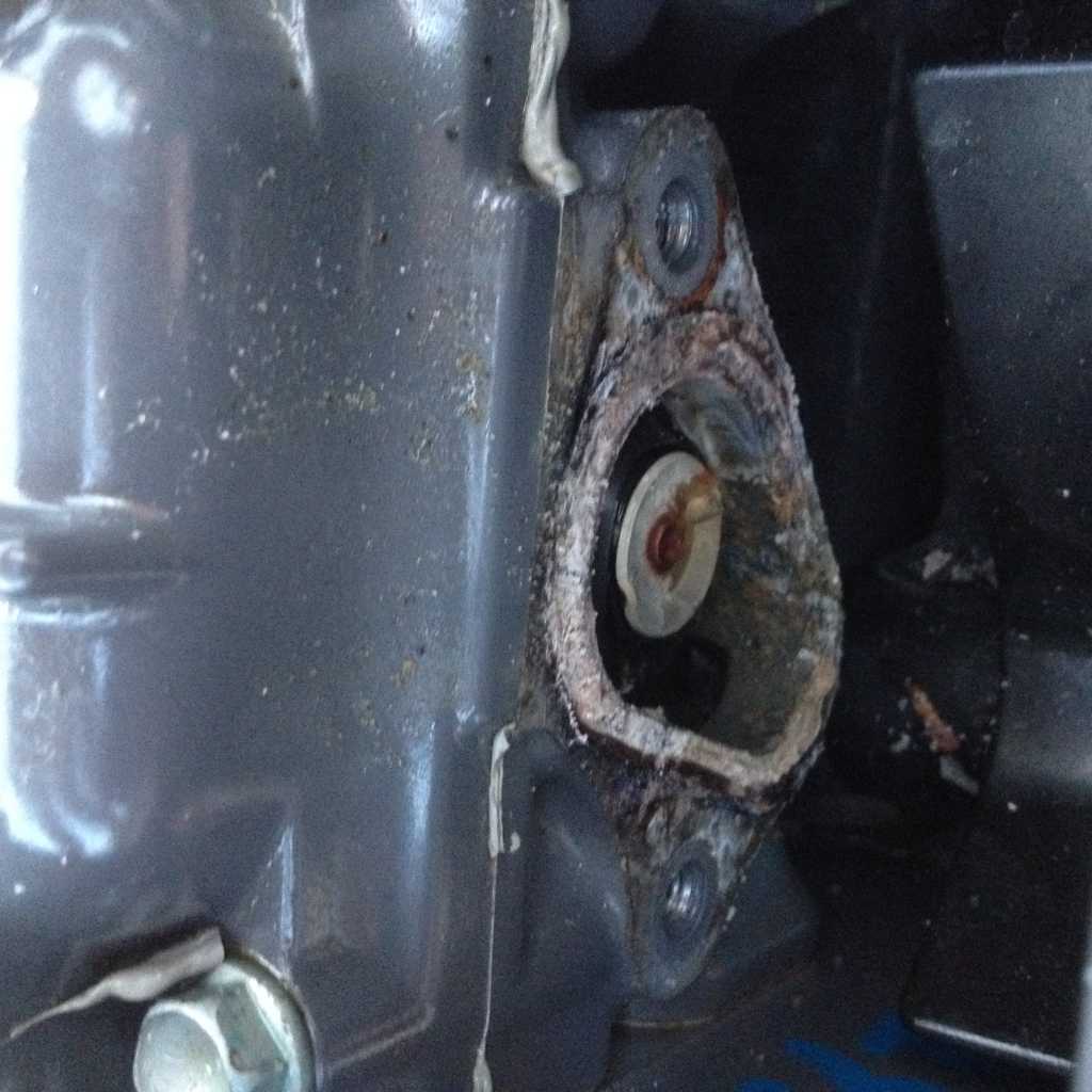

Bonjour a tous, Besoin de votre aide, premiere sortie en principe Samedi, comme tous les mois je fais tourner le Moulin et là je me retrouve avec une fuite d'eau derriere le boitier electrique , bien entendu je ne vois pas exactement d'ou cela vient. La pisette est normale . Avant de demonter, auriez-vous une idée d'ou cela pourrait venir. Merci de votre aide. Je joins une photo

en desserant le boitier , il y a derriere cette piece j'ai l'impression que la fuite est là? A votre avis?

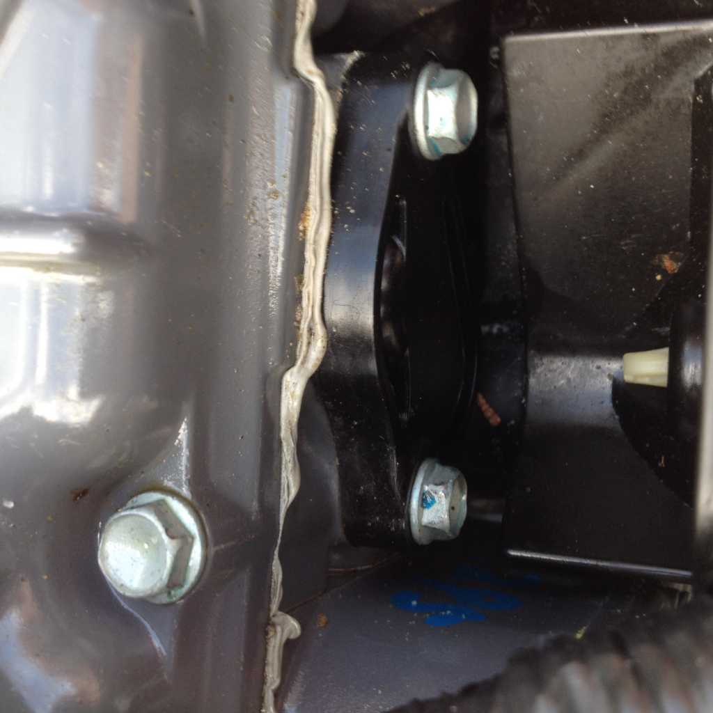

avec la photo c'est mieux

j'en ferai une autre demain, la deuxieme photo est prise de dessus en ecartant le boitier electrique. J'ai fais tourner de nouveau le moteur et a priori le fuite est bien sous cette piece. Pour l'instant je n'ai rien demonter. je vais chercher avant a quoi cela correspond.

comme cela me traquasse, je suis retourné faire la photo,

La photo est assez claire pour y observer 2 ou trois trucs
1) la pate à joints grise qui ''dégueule'' du carter, je serais étonné que ce soit d'origine Honda
(J'ai eu un Honda 90 CV, ce n'était pasu VTEC, mais j'ai pas souvenir que les joints étaient aussi mal fait)
Ce qui sous entend que cette pièce ait déjà été démontée, et remontée assez grossièrement.
2) Le bleu sur la vis qui au départ est une espèce de témoin de garantie a sauté, ce qui tente à penser que le couvercle noir a été démonté
Et peut-être mal remonté, et peut-être remonté avec un vieux joint, voir remonté avec un joint abîmé lors du remontage
3) L'écriture bleu sous ce couvercle noir n'est surement pas d'origine Honda.
Tout ca me fait penser à un moteur qui a déjà été démonté, ce qui peut-être expliquerait un remontage approximatif, ou pas dans les règles de l'art.
Pour autant, démonte cette pièce noir, ce couvercle, il est tenu par 2 vis. Qu'est-ce que tu risques ? Absolument rien, si ce n'est de trouver un joint abîmé. ::r-

Au départ j'avais compris que ta fuite était derrière ( sous ) ton boitier . Mais la pièce que tu montres me semble être le couvercle de thermostat .

J'ai acheté ce moteur neuf en 2009, et a part les revisions standard rien de special, il a toujours tourné comme une horloge. Pour le joint , j'ai jamais fait attention mais je pense que c'est d'origine c'est vrai que c'est pas tres beau . Le bleu sur la vis c'est certainement moi j'ai regardé si c'etait bien sérré. Pour l'ecriture je vais regarder de plus près. Bon je vais essayer de le demonter

Et des fois, dans tes révisions standard, y'en a pas une ou on te parle d'échange de thermostat (Calorstat) ? ::r-

Confirmation . C'est bien le couvercle de thermostat .

MARILO , l'année derniere je l'ai mis en revision pour les vidanges moteur et changement de la turbine + tous les filtres. Je viens de verifier, rien de plus sur la facture. Comme je n'ai fais que 20 heures l'année derniere je n'ai fais que le filtre seperateur d'eau et les graissages . J'ai certainement eu tord car voici la piece demontée. Je pense qu'il s'agit donc du carlostat don't tu me parles?
Je pense qu'il va retourner chez le concessionaire car je vois pas comment sortir cette piece

Panique pas garçon, le carlostat, ton mécano, toi ou moi, il va sortir de la même façon, il est archi collé par le calcaire et le sel, et y'a pas à tortiller, quand tu le sors, c'est avec une pince multiprise, et tu vas le broyer (le carlostat) en le sortant.
Ca coûte pas cher
Tu gratouilles le calcaire et le sel dans la cavité sans entamer l'alu du bloc, tu mets tout çà propre, tu décape le couvercle, tu prends soin de ne pas abîmer le plan de pose du joint torique
Tu mets un carlostat neuf, un joint neuf, et zou, c'est reparti.

merci bernik oui c'est bien cela, pour l'instant je ne vois pas comment sortir le thrermostat j'ai tout nettoyé je pense que le sel a eu raison du joint , mais comme dit MARILO l'ensemble est certainement a changer. Si je n'arrive pas a sortir le thermostat il partira chez un PRO, pas envie de faire une connerie a un mois des congés

Bonjour, il s'agit du capot de thermostat du bloc. Le tiens est en plastique, ce sont les premiers modèles. Trouves une concession Honda, et commande le couvercle et son joint torique (thermostat à l'occasion ?) et les nouvelles plaques sont en aliage alu.
Cdlt.
Edit : je viens de lire en large et en travers, j'ai vu que tu as du mal à sortir le thermostat, c'est normal si il n'est pas fait tout les ans. Si ça fait un moment, tu vas devoir le sortir en plantant un tournevis dedans et tirer, c'est triste à dire mais voilà ce qui arrive quand le mécanicien n'est pas attentionné.
Edit2 : vu l'état de l'ensemble et comme mentionné si dessus, anode blocs à remplacer ! (env 25€ht de joints et 2x8€ht d'anodes)
tu as des passages d'eau qui communiquent entre le bloc et la culasse, si tu as accumulation de sel, ces derniers se retrouvent bouchés et risque de chauffe sans parler de la corrosion.
et quitte a être dans l'entretien, remplace turbine, filtre HP et BP.
